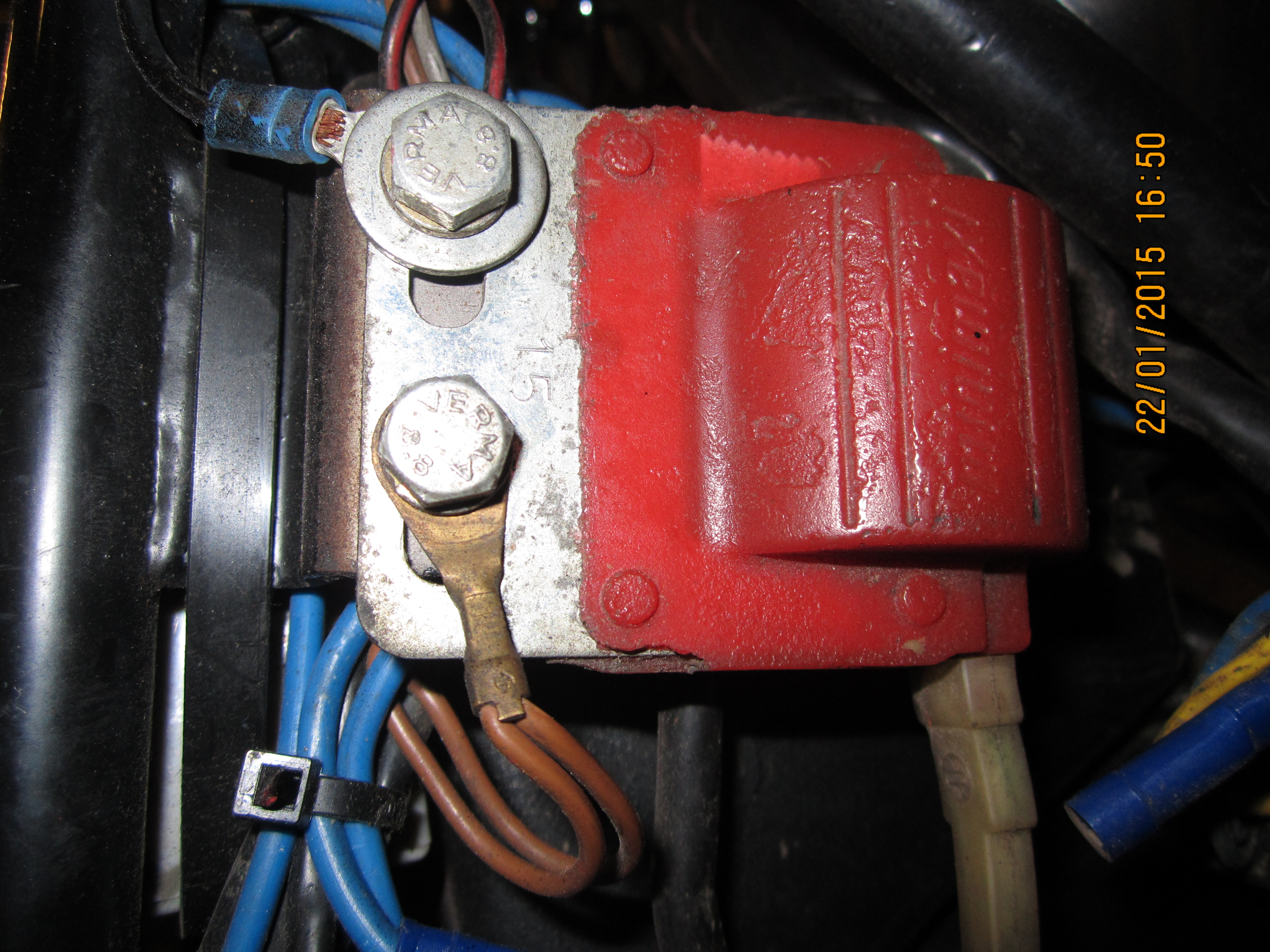

Wenn eine Ulo-Box mit der Belegung ~1 49 49a 31 verbaut wird, wie folgt anschließen.
31 an Masse, am besten zur Zündspule legen.
Habe den Schaltplan ja vor mir und Zeichne das dadrin ein. und äh 31 an das Blaue Kabel von der Zündung? (s.o. Dein Zitat) also in das Blaue Kabel mit das zur Zündung läuft von dem Stecker wo Blau,Gelb und violett raus kommen
Also wenn Du mich schon zitieren willst, dann bitte richtig.
Das habe ich geschrieben:
"31 an Masse, am besten zur Zündspule legen." Zitat ende.
WO steht da, Du sollst 31 ans blaue Kabel legen.
Für Dich nochmal.... 31 (an der Box) ist Masse. Der Zentrale Massepunkt, also da, wo am besten Masse anliegt, ist die Befestigung der Zündspule am Rahmen. Und jetzt greift das Zitat... am besten zur Zündspule legen.

Ich DEPP habe die Zündspule(Das Rote Ding) schon wieder mit der Zündung Verwechselt, weil das auf dem Schaltplan nbissel blöd ist ,ich schick den hier mal rein wenn ihc fertig bin<br /><br />-- 30.01.2015 18:41 --<br /><br />So hier ist der Schaltplan und wenn ich nicht vollkommen verblöded bin müsste der Stimmen:
Also:
Das Violette Kabel geht zum ebenfalls Violetten Kabel und wird damit in den "Stromkreis" des Bremslichtes eingebaut.
Das Blaue Kabel geht zur Zündspule, hier nicht zu erkennen bei mir ist da noch ein Anschluss frei.
Das Orangene Kabel geht von 49a zum Blinkschalter am Lenkrad,davon geht nach Links ein Kabel weg zu den beiden Blinkern und der Kontrollleuchte,dass selbe auf der gegenüber liegenden Seite.
Die Blauen Kabel gehen zurück zur Zündspule, da noch eine klitzekleine Frage:
Müssen die Kabel da wieder am Masse Kabel vom Anfang ,also von 31 angschlossen werden oder an den andern oder wirklich DIREKT an den Rahmen,also das Metall?
So ich hoffe das diese Odyesse endlich vorbei ist...
Na war das rote Ding doch die Zyndspule? :wink:
ja:D sieht so aus:D
