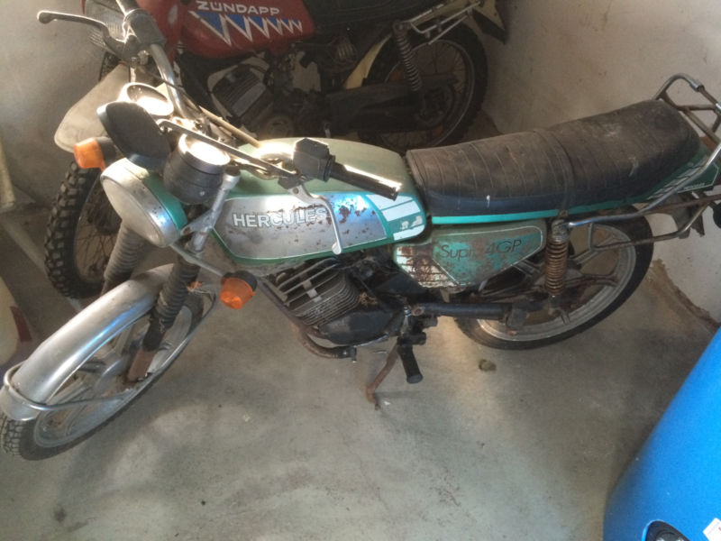

Was meint ihr zu dieser?
Für 500€?
Ist für mich sehr weit zu fahren….
Also 500€ sind in meinen Augen zu viel. Ich vermute so wie ich das Bild sehe viel Rost im Tank und am Rahmen etc. Manche Leute sind in meinen Augen mit Ihren Preisvorstellungen sehr weit von der realitat entfernt. Ausserdem ist die Supra auch noch nicht so selten. Das einzige was positiv scheint ist dass es einen mit 501er Motor ist.
Meistens werden solche Moped´s abgestellt weil irgendwas am Motor nicht stimmt. :?:
Stossdämpfer und Gabelholme ,Gepäckträger, Tank ,denke nicht das man die mit polieren hinbekommt. :)
Auspuff fehlt ja auch .
Wenn der Preis stimmt?????????
Ich will das Ding ja zum Umbauen und da wäre ne Gute auch zu schade.
Schau´n wir mal!

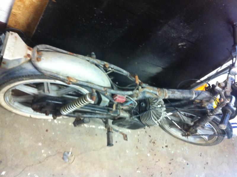

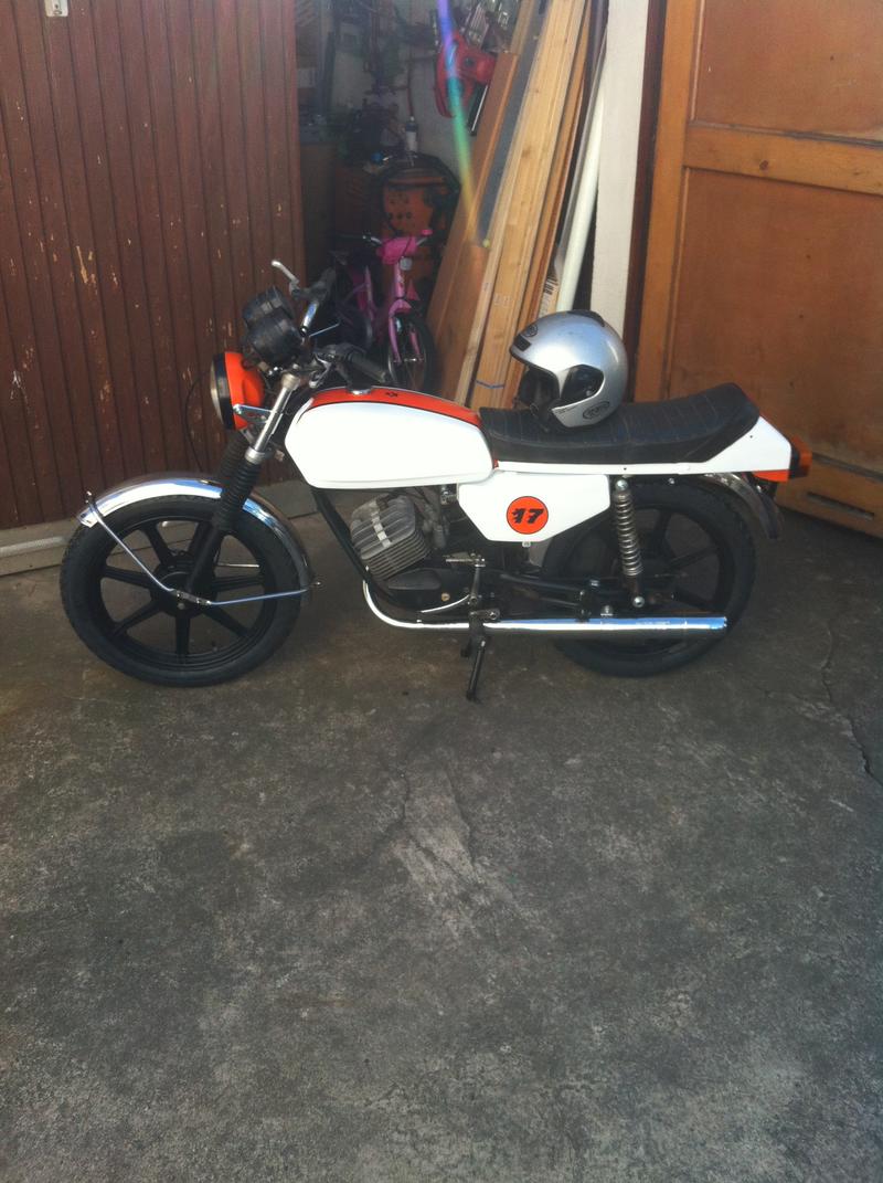

Ja wenn der Preis stimmt ok. Meine sah ähnlich aus. Hat mich aber halt nur 300 gekostet und der Motor war ok und lief. Also ich würde max. 400 dafür ausgeben und das aber nur wenn der Motor dreht und der Tank keinen Rost hat innen.
vorher
nachher
Sieht gut aus Deine……..Motor normal oder offen?
3-400€ hab ich auch gedacht, auch weil es doch weit weg ist.
Tank innen ?
Motor dreht!
Rest werd ich noch erfahren.
Also der Motor auf dem Bild hat nen Pleullageschaden. War abzusehen mit Zylinder und Gaser vom KKR (6,25 PS). war ein 501/4 ckf Block. Hab jetzt aktuell ein kompletten 50S Motor verbaut. Übersetzung ist bisschen kürzer. Läuft nach GPS 75-80kmh.
Wenn der Tak innen viel Rost hat ist dass halt auch wieder aufwand. Meiner war so rostig, dass es für mich günstiger war nen 2. zu kaufen.
