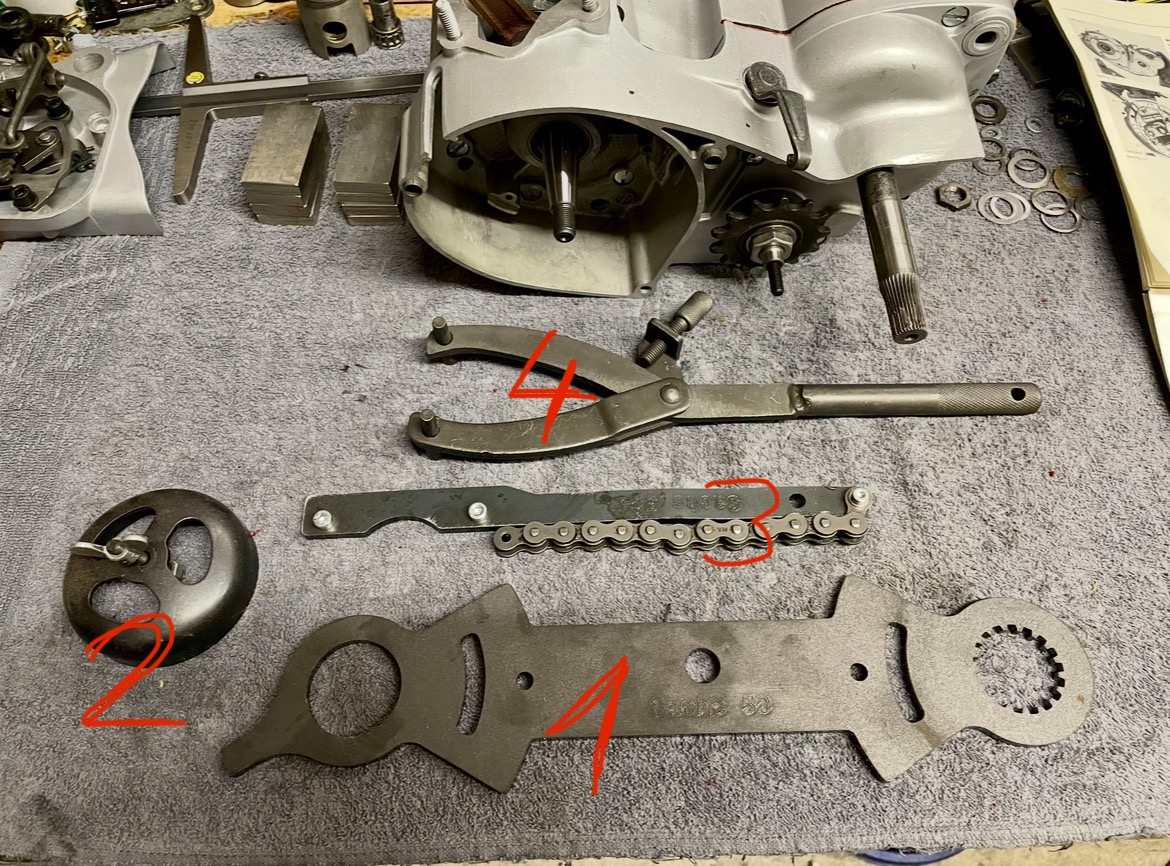

Kann mir jemand sagen welches Spezialwerkzeug ich wirklich brauche?
Möchte am Wochenende den Motor wieder zum laufen bringen.

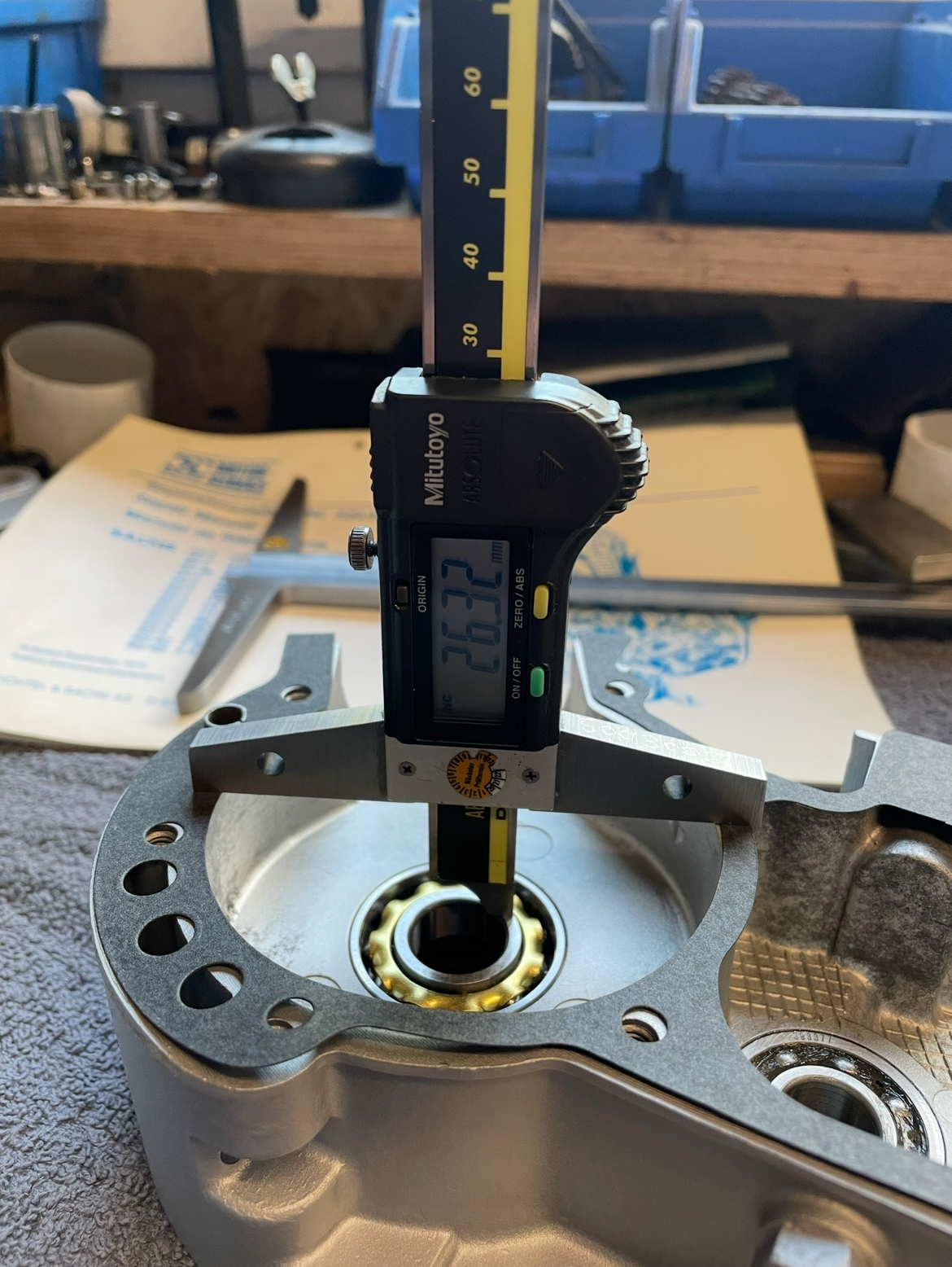

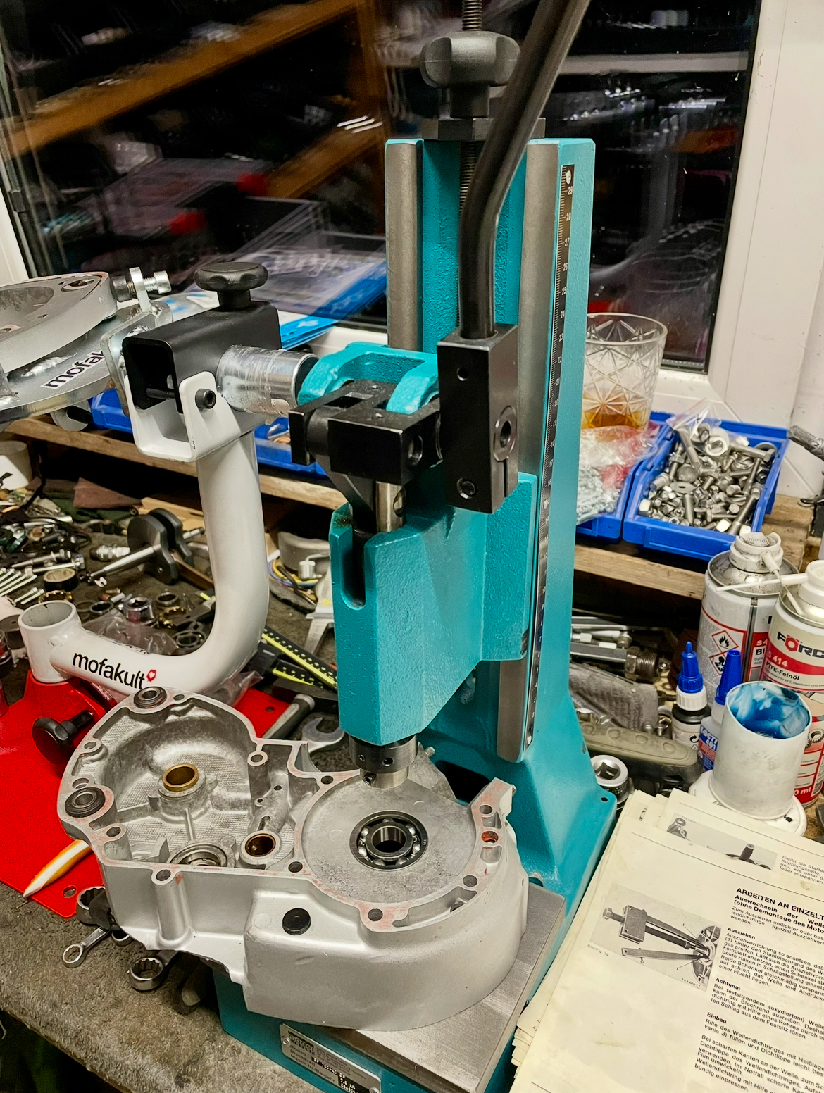

Da brauchst du schon einiges , den Multiarretierschlüssel 1, für die Kupplung 2 ,Polrad haltewerkzeug 4 , Ritzelhaltekette 3 . Abzieher M27x1,25 , 26er Nuss , Tiefenmaß , Drehmoment Schlüssel klein 1-25Nm Drehmoment Schlüssel Mittel 20-60 Nm , kältespray , Montageständer und Presse muss nicht unbedingt sein , macht es halt einfacher , wenn du öfter mal nen Sachs 50 machst .

Gute Frage, mein Junior möchte wenn die Supra 4 fertig ist eine K50 haben.
Wenn die Werkzeuge auch bei dem Motor passen würde ich sie öfter brauchen.
