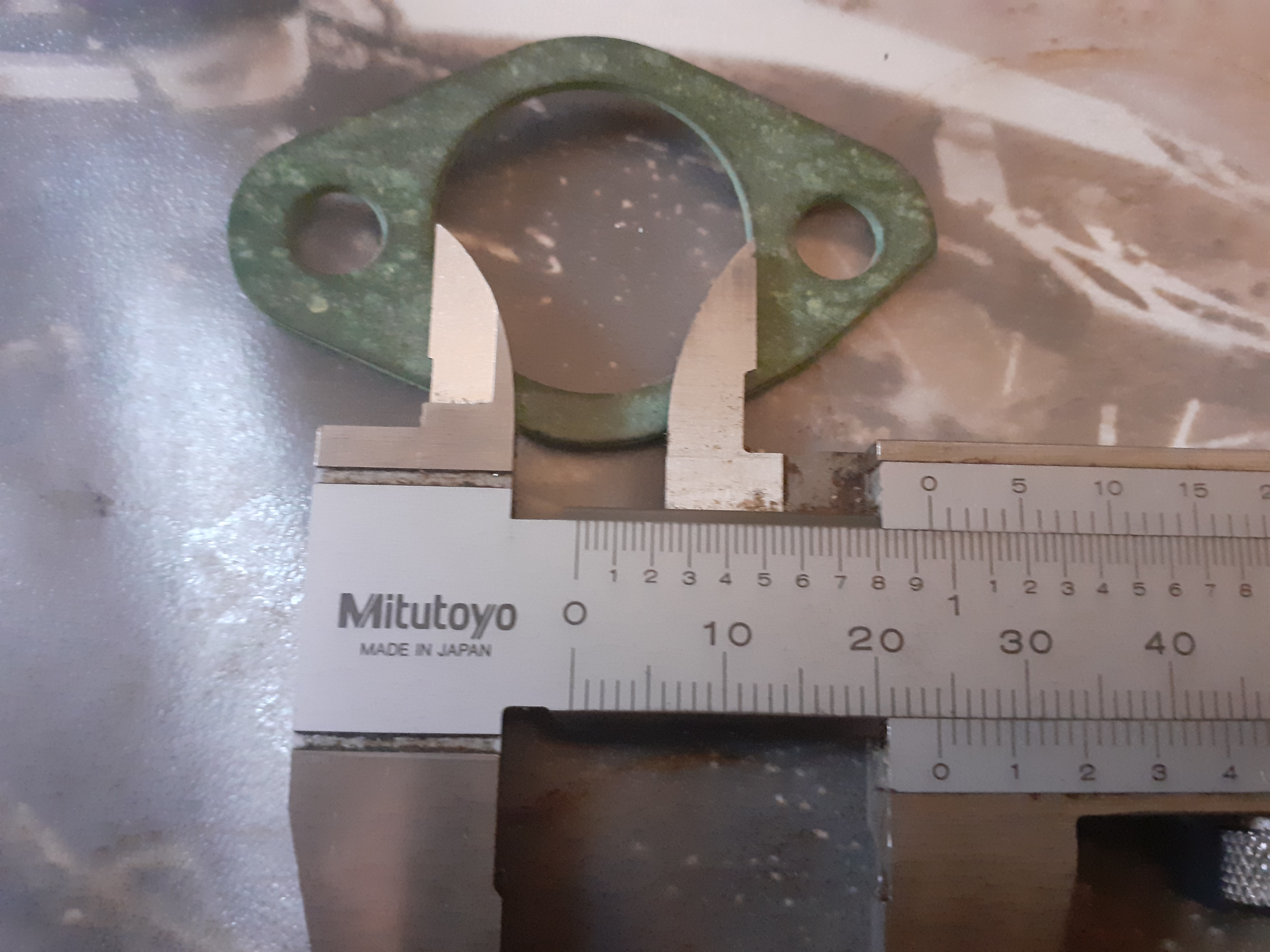

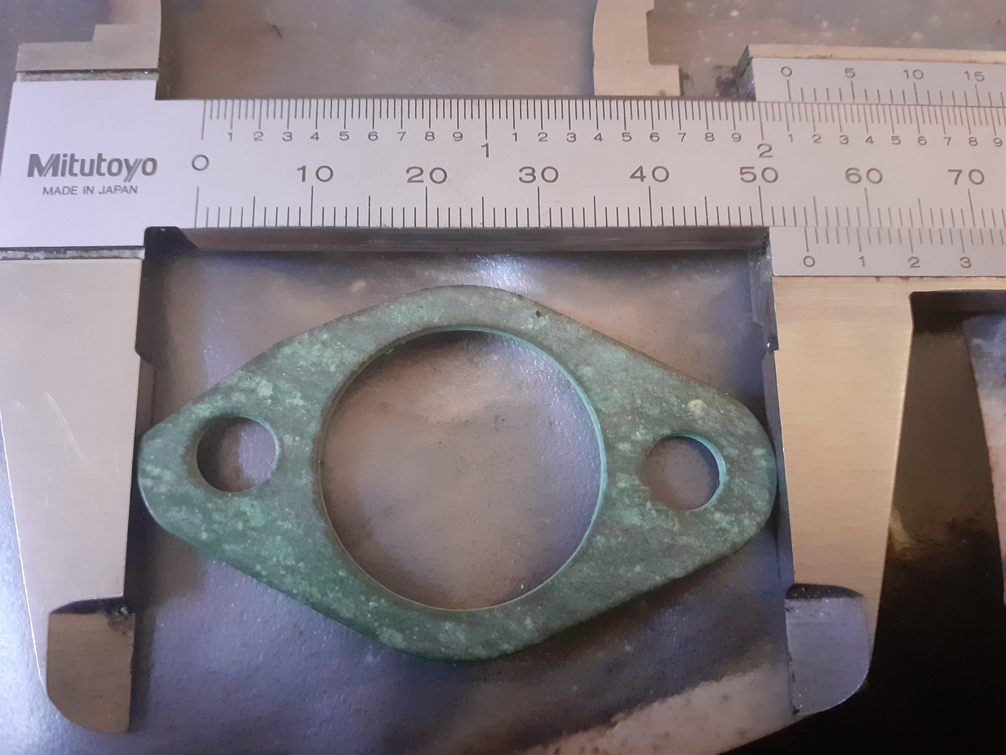

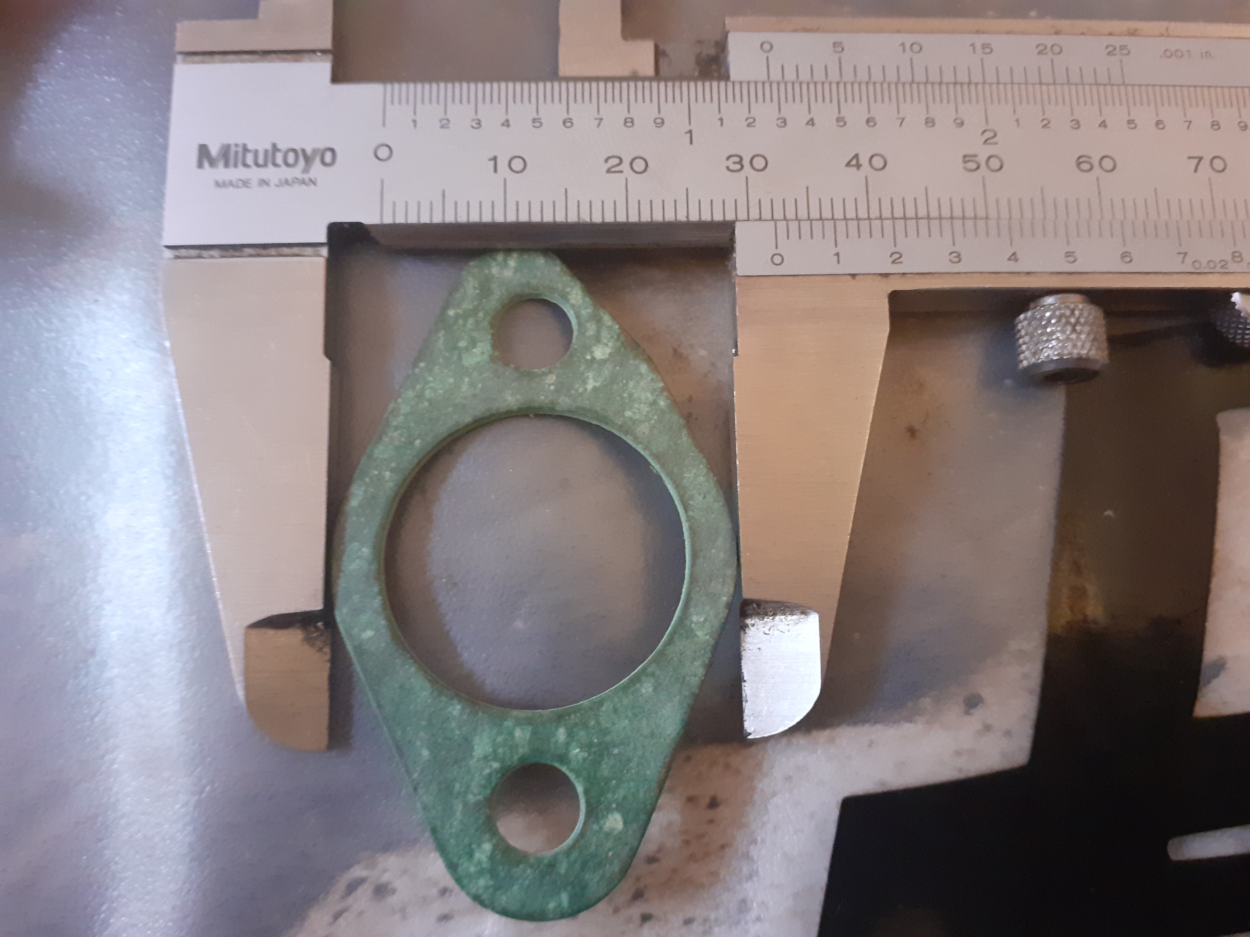

ich habe Rückmeldung bekommen und einen Lieferanten gefunden.
Ich gehe davon aus, daß ich die Dichtungen für etwa 1,70€ Forumspreis anbieten kann.
Material: Victor Reinz®AFM 39/2
Falls jemand eine größere Menge abnehmen möchte bitte ich um kurze Rückmeldung.

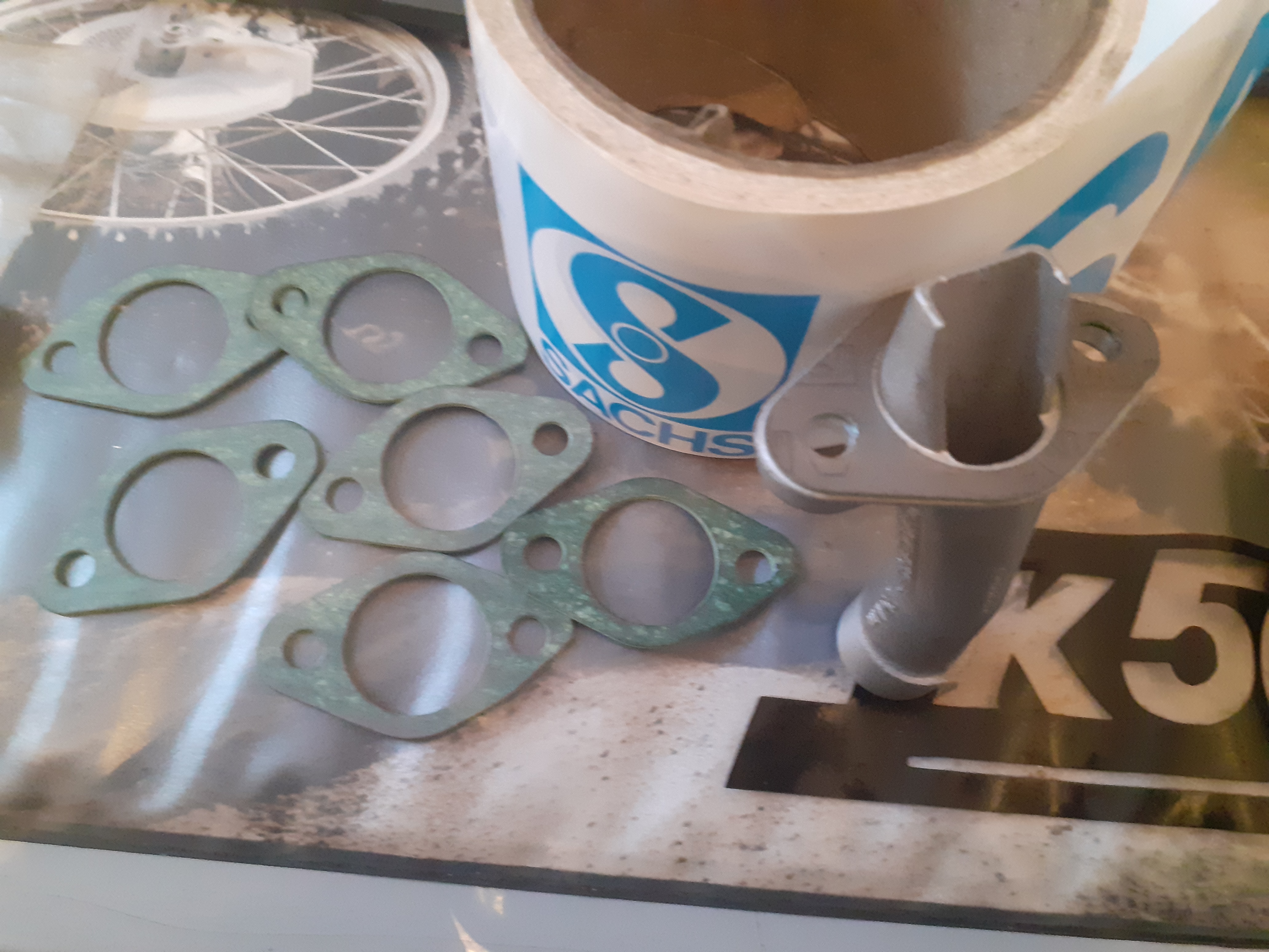

Moin zusammen,
Die Dichtungen sind da.
Falls jemand eine benötigt, bitte kurz melden.
Preis für das Forum sind 1,75€ zzgl. Versand nach Wunsch.
Gruß Matthias
ich bestelle in näherer Zukunft wieder Dichtungen.
Falls jemand welche benötigt, bitte ich um eine kurze Nachricht.
Im Zuge der Bestellung kann ich auch, falls gewünscht, andere Dichtungen anfragen.
Gruß Matthias
Dichtungen sind da und gehen dann zeitnah raus.
