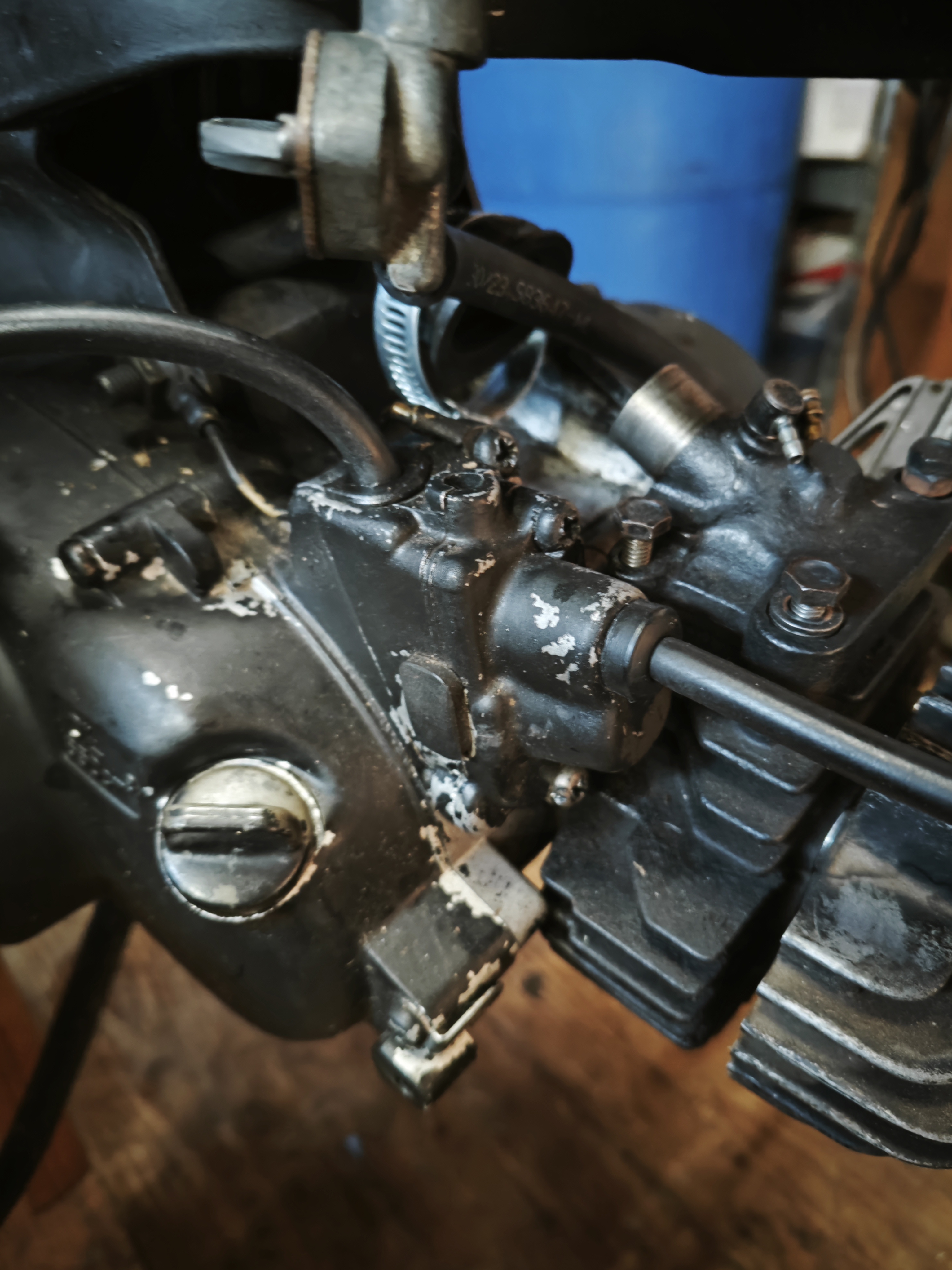

Hi,
Ich habe gerade beim Zusammenbau vom Zylinder mal an dem Schlauch gezogen, der der an ein Teil vom Motor geht. Weiß den Namen gerade nicht. Vielleicht sagen euch die Fotos mehr. Auf der anderen Seite war der am Ansaugstutzen dran ursprünglich.
Ich bin doch sehr überrascht, dass da auf einem Ende eine Schraube den Schlauch verschießt.
Meine Fragen:
Was ist das für ein Schlauch und welche Funktion hat er?
Dankeschön

Ich vermute einmal, da hat jemand auf rustikale Art und Weise die Ölpumpe stillgelegt und wollte aber den Eindruck erhalten, daß sie funktioniert.
Ach das ist die Ölpumpe. Ok ;-). Man sagte mit die fährt mit Gemisch. Oh man. Kann man die auch professionell stilllegen? Sonst baue ich die ab und fertige eine Blende oder so
Ja dann muss ich aber auch den Ölbehälter neu kaufen. Der fehlt ja auch.
Ich überlege mal. Jetzt muss sie erst einmal vernünftig laufen. Dann kann ich später immer noch gucken ob ich das wieder umbaue Dankeschön
Vorher prüfe ich mal ob die Pumpe noch geht
Hi. Wenn ich umbauen will muss ich den Ölpumpenzug noch neu machen. Bei der Gelegenheit würde ich den kompletten Zug erneuern.
Passt auch der Gaszug der Chappy oder lb50?
Den von der Bop finde ich nicht
Chappy könnte auch passen , vermutlich ist die Ölpumpe aber die ganze Zeit trocken gelaufen somit Schrott, das ding wird innen durch das öl auch geschmiert.
