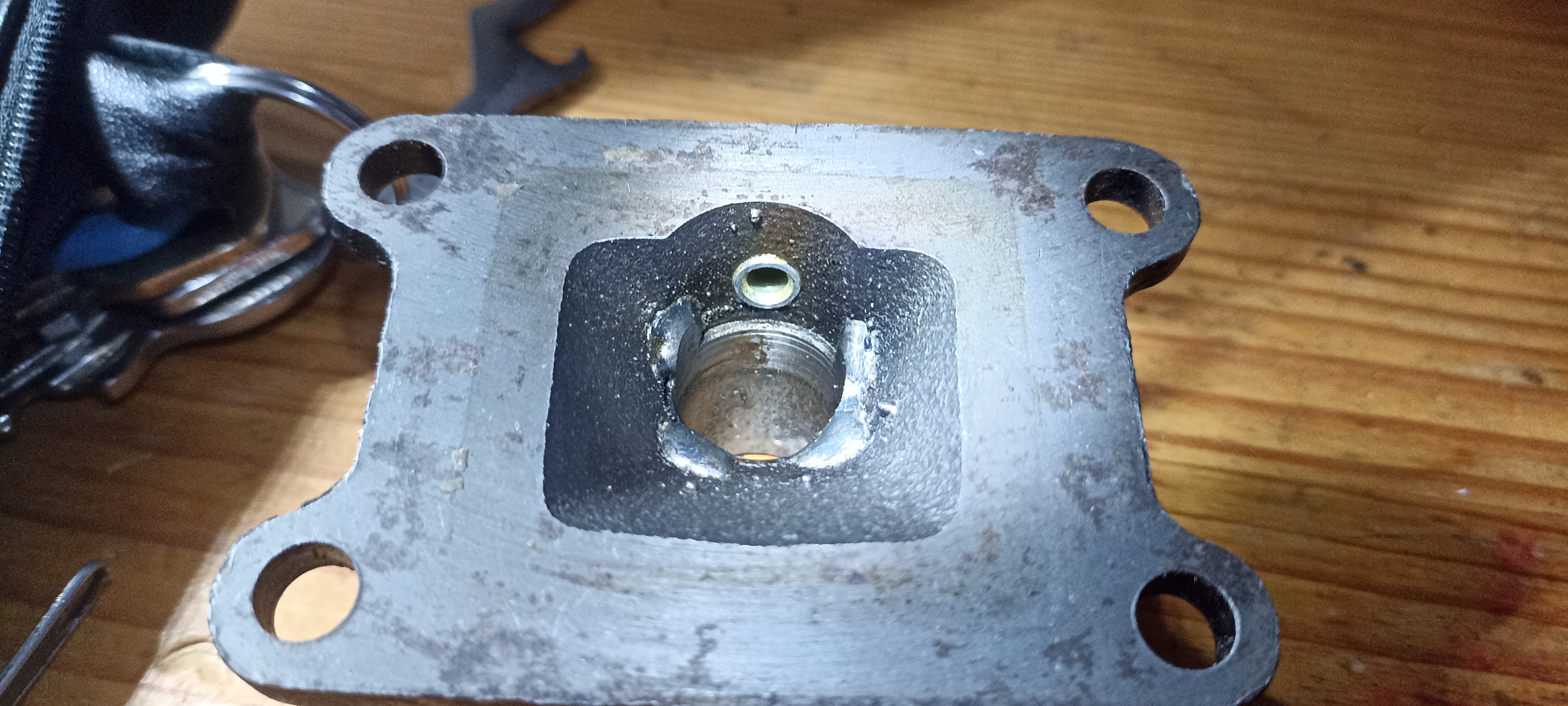

Im Metalansaugstutzen am Zylinder für den Vergaser sind innen vier Schweißpunkte angebracht ,ich verstehe den Sinn nicht ,warum ist das so ,das Gussteil ist weder brüchig noch eingerissen an der Stelle .Bei eBay Kleinanzeigen wird so ein Teil angeboten ,sieht von innnen genau so aus ,ist das eventuell so eine Art Drosselung .
Gruß Martin
Stell mal ne Photo dazu ein,da war was,stimmt.
lg franx
hallo !
Hier ein Bild vom Ansaugstutzen
Is da ein Reduzierring eingesetzt........
Das wollte ich gerne wissen ,hat da jemand eine Antwort für mich
Gruß Martin
das ist die original Drosselung ab werk
Aha !
Wenn ich die Punkte entferne ,löst sich dann eine Hülse oder sind die Punkte dafür gedacht eine Verwirbelung im Ansaugkanal zu erzeugen ,
Gruß Marin
Die Hülse wird sich "lösen"
