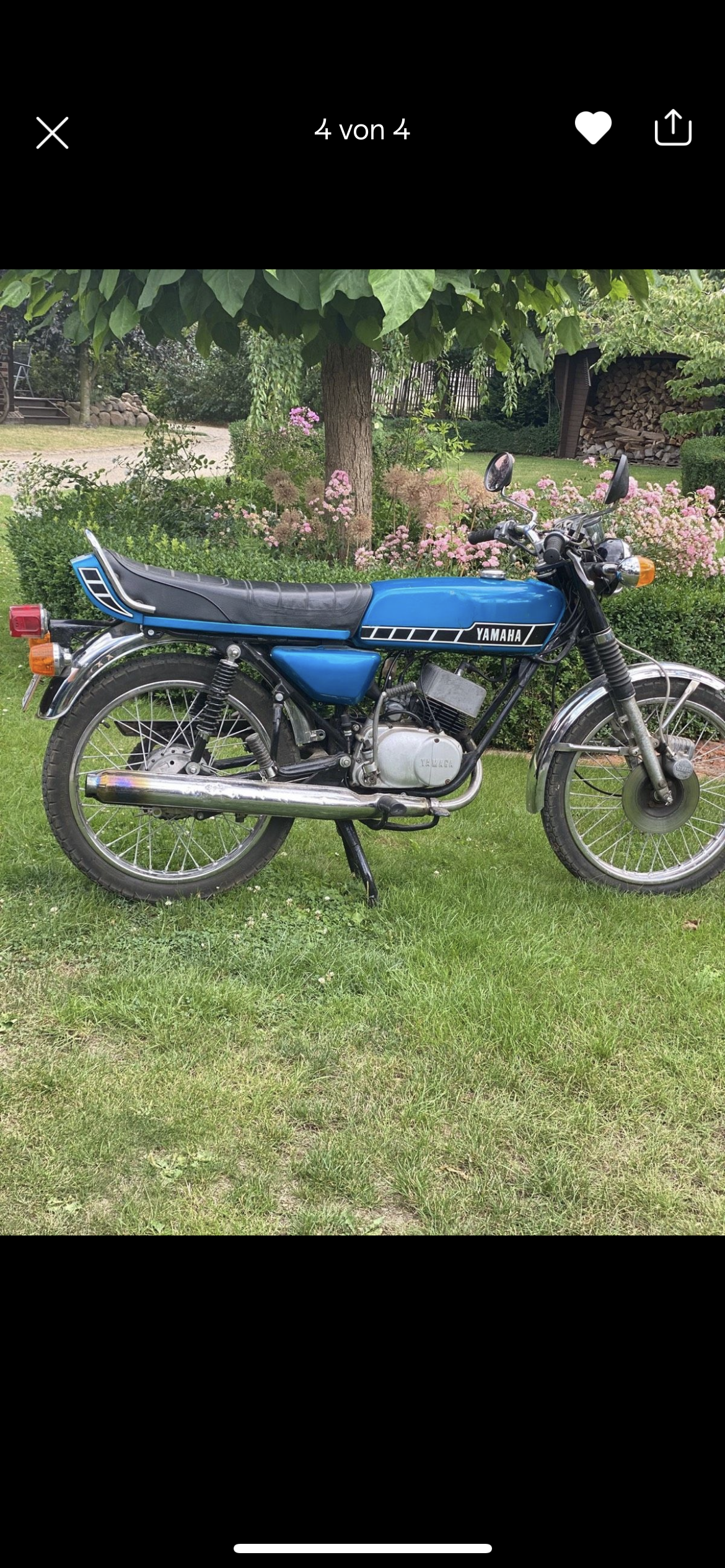

Das hört sich gut an. Mich würde interessieren wie das dann aussieht denn bei meiner Rd sieht der Schutzblech Radius nicht passend aus
Hallo !
Wie es aussieht ist bei Dir ein Schutzblech von der Yamaha SF1 verbaut ,das Vorgängermodell
Gruß Martin
Ja das kann gut sein. Danke für den Tipp!
Darum fände ich ein Anpassen eines anderen Schutzblechs wie in deinem Fall, das der Kreidler RS durchaus als gute Option die ich auch in Erwägung ziehe
