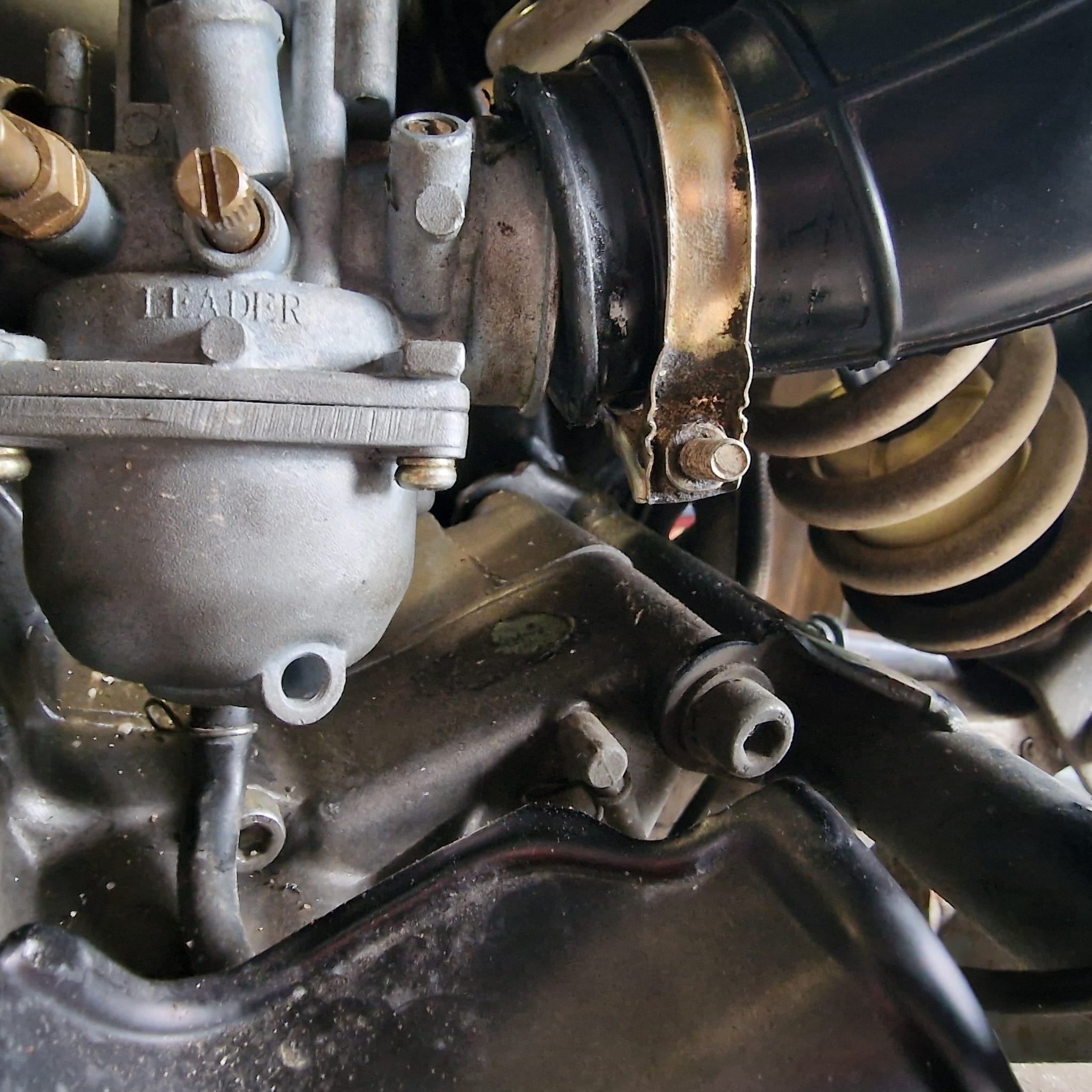

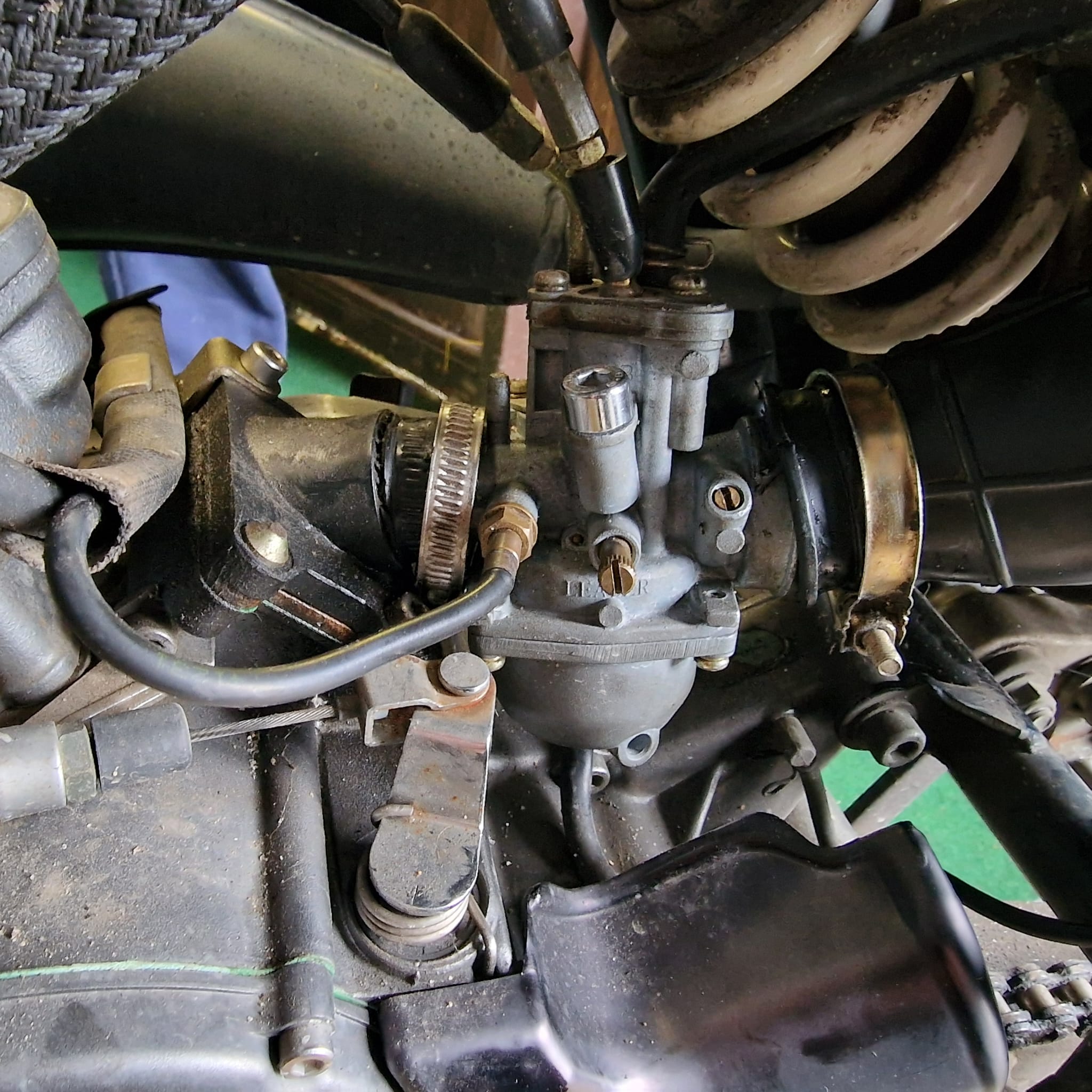

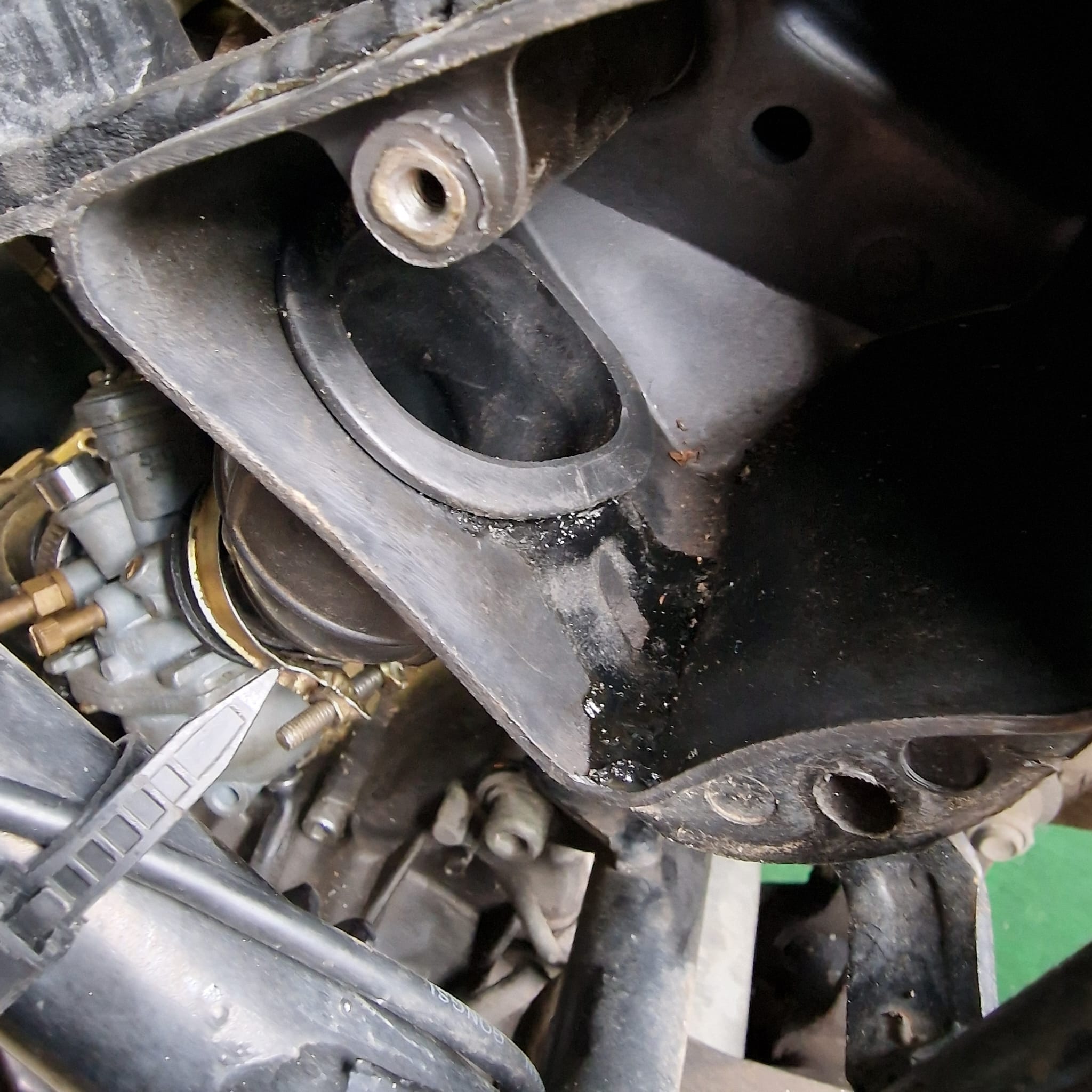

Hallo ich hab für meinen jungen eine Ksr tr 50 sw gekauft.
Heute hab ich gesehen das der Ansaugstutzen vom luftfilterkasten zum vergaser nicht auf dem vergaser sitz und auch nicht drauf passt. Nun ist die frage warum. Evtl fährt jemand so nen Teil und kann mir weiterhelfen. Meine Vermutung ist das der Ansaugstutzen vom vergaser zum zylinder nicht original ist.

Hallo Noname,
Der Luftstutzen ist original. Aber der Kunststoff schrumpft mit der Zeit. Also neu machen.
