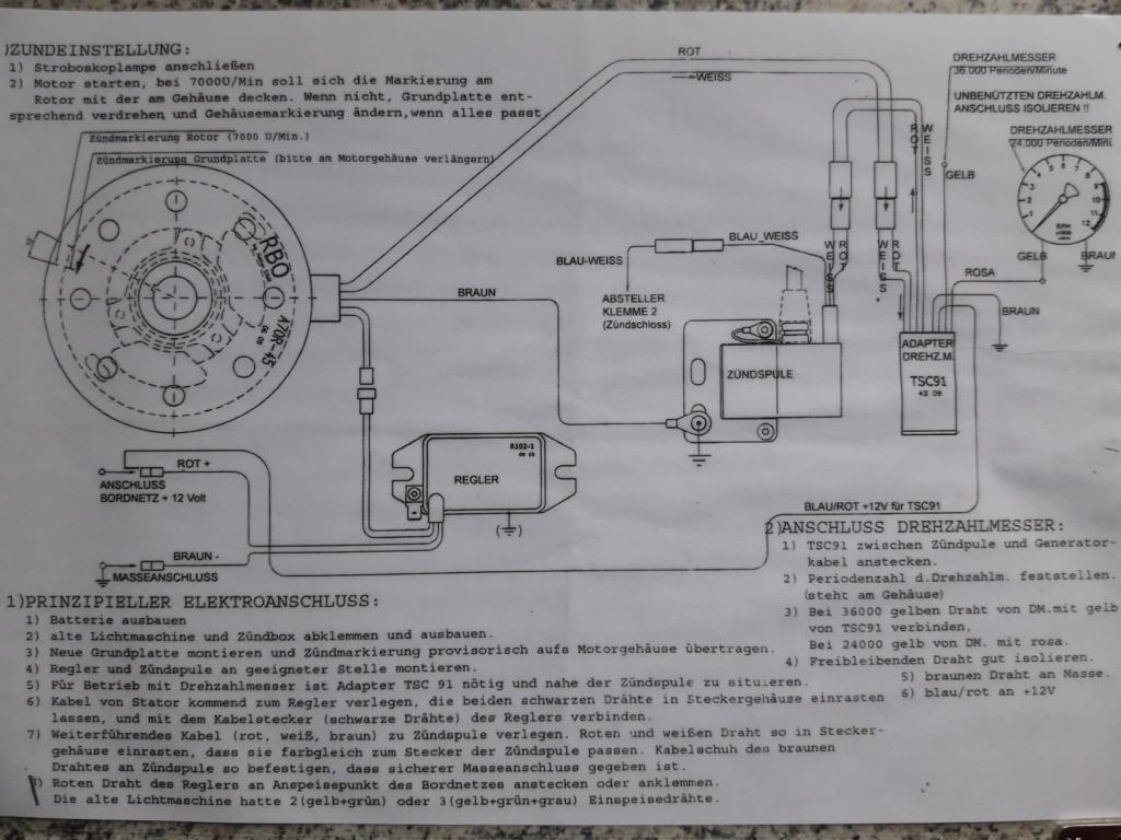

<br /><br />-- 01.12.2021 21:01 --<br /><br />https://puch-ersatzteile.at/adapter-tsc ... g-00032891

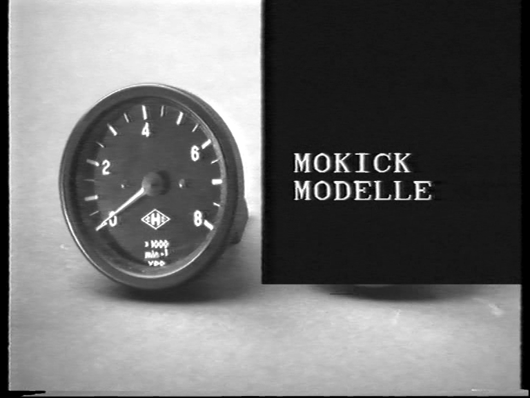

Bei Mokick Motoren 4 Polig Bosch 16000 Perioden Drehzahlmesser funktioniert das mit dem TSC91 wohl auch nicht. Dann müsste man auf 6 polig 24000 Perioden Drehzahlmesser wie beim 501/4CKF auch BKF mit Motoplat Zündanlage umbauen. Hat man keinen Drehzahlmesser hat man auch kein Problem :lol: :lol:

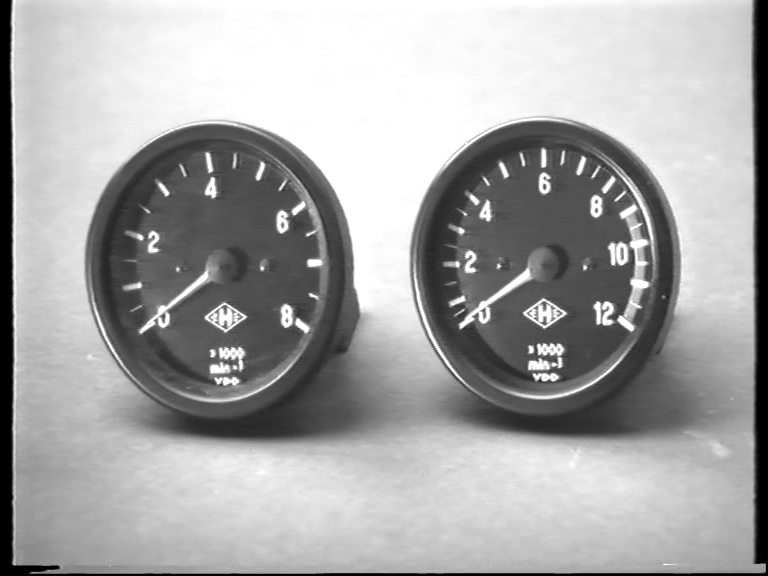

Unterschiede Drehzahlmesser 8000 U/min Endanschlag und 12000 U/min Endanschlag.
4 Poliges Magnetschwungrad 2 Impulse, 6 poliges Magnetschwungrad 3 Impulse.
2x8000= 160000 P. 3x8000= 24000P. 2x12000=24000P . 3x12000=36000P

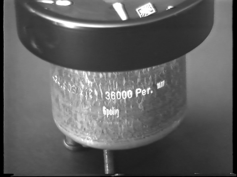

Die Periodenzahl findet man am Gehäuse des Drehzahlmessers.

<br /><br />-- 02.12.2021 08:30 --<br /><br />36000Per ist für das Kleinkraftrad Endanschlag 12000 Umdrehungen und 6 poliges Magnetschwungrad.

VDO Hercules original Drehzahlmesser ,auch nicht vom Nachbau. Christian hat vielleicht keinen Drehzahlmesser. Meine Schilderungen sind nicht pauschal , explizit für die VDO die in Hercules original verbaut sind . Zu vernachlässigen wenn kein Drehzahlmesser verbaut ist.

Lösung des Problems : Siehe meinen Link mit TSC91. Folgend Perioden des Drehzahlmessers beachten.
