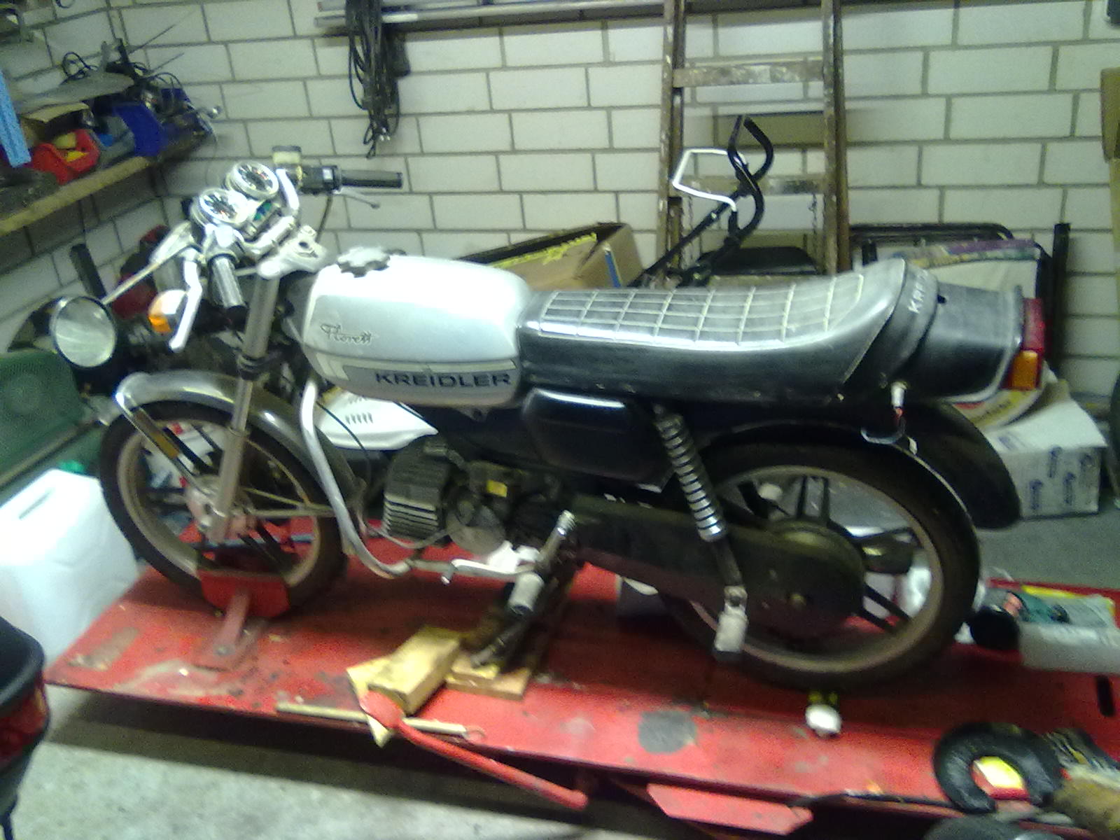

Es halndelt sich in der Basis um eine Kreidler RS, Baujahr 1980, schwarz silber mit Weltmeister Sitzbank und Verbundfelgen.
Das war stand 2010 nach derAbholung von der RS.
Zustand sehr dürftig, dem Anschaffungspreis entsprechend.

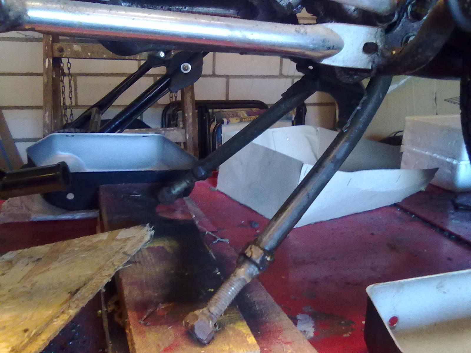

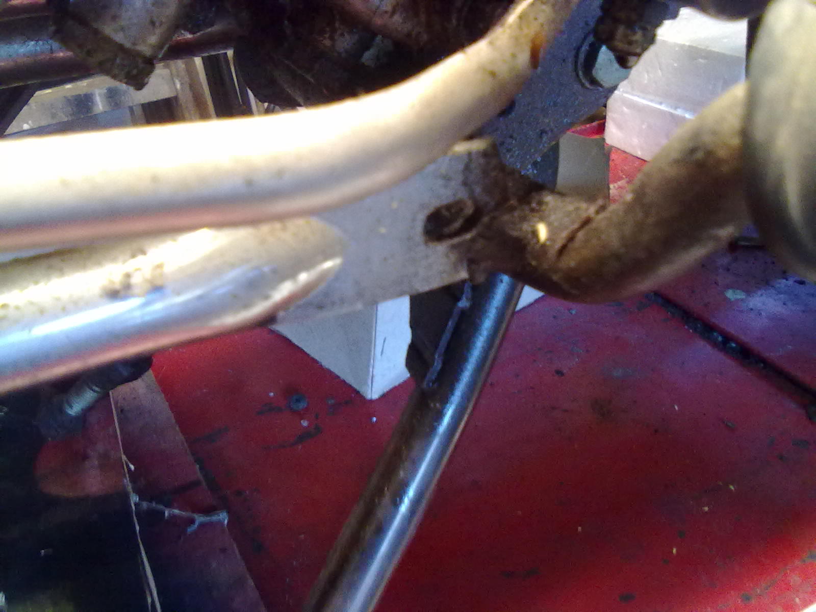

Einiges schwer verästelt, wie die komplette Verkabelung, vieles einfach Schrott, wie Scheinwerfer, Ständer, Fußtasten, Lenker und Sitzbankspoiler.
Der Motor an sich noch gut zusammen. Zylinder hatte einen Abplatzer im Nikasil, für die weiteren Vorhaben eher unwichtig.
Vergaser hatte einen Bruch am Gehäuse, Motorbleche fehlten, der hintere Felgenring war grausam vermackt.
Gute Nachricht, der Rahmen war nahezu rostfrei und der originale Lack besonders gut durch Unmengen Öl und Dreck konserviert.
