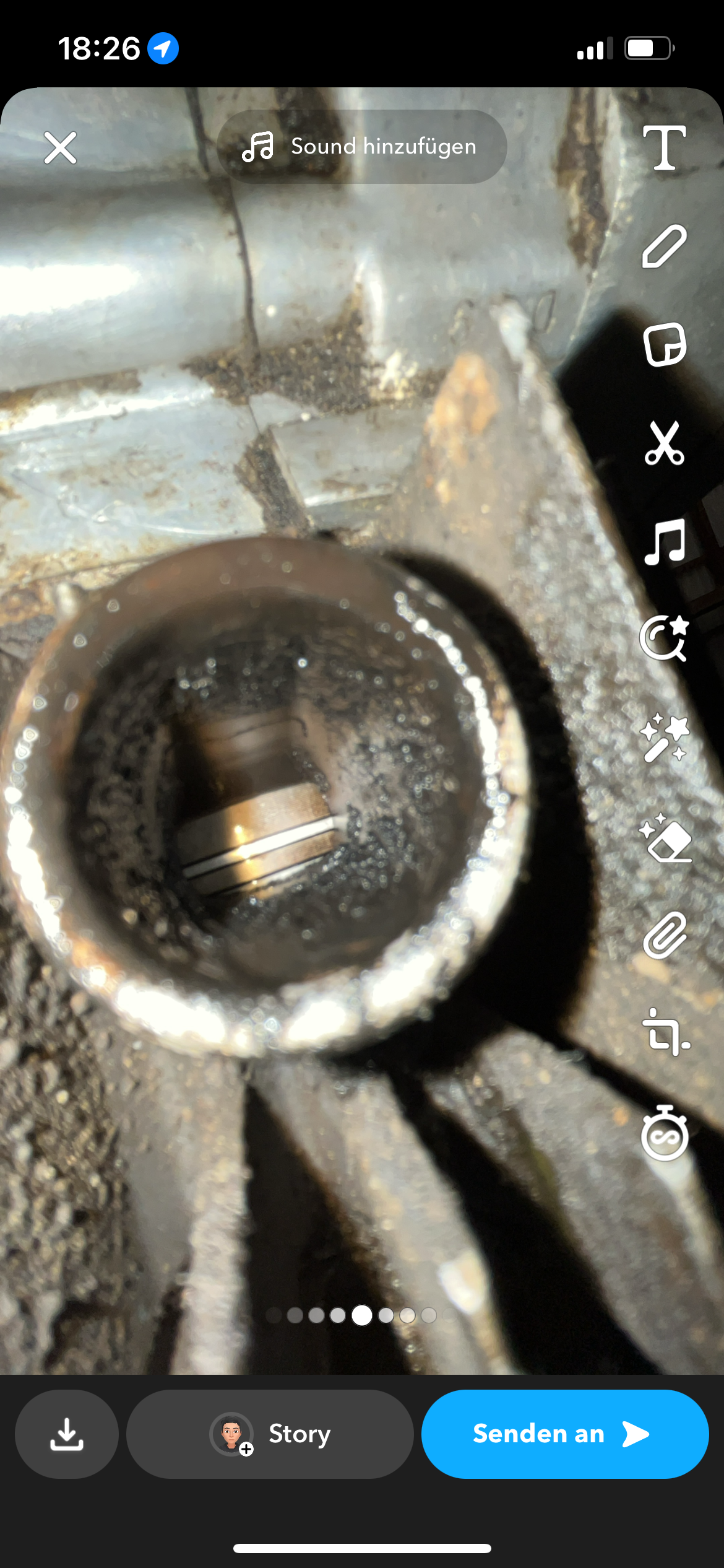

Soll ich morgen mal ein paar Fotos durch das Loch machen und hier rein schicken?
Gute Idee mit dem Foto, nur was soll man da sehen ausser 2cm Ring und Kolben?
Hast recht, aber besser wie nichts
Hallo, hier die Bilder. Hoffe ihr könnt damit was anfangen. Das dekoventil kann ich ja dann einfach wechseln. Da muss ich dann das Beinschild wahrscheinlich ab machen. Wie mache ich das am besten? Es ist bei mir immer am Zylinderkopf angegangen. Dann kann ich mir das mit dem Kolben ja mal auch gleich anschauen. Den Motor muss ich ja dafür nicht zwingend ausbauen oder?

Am Kolben sieht man noch die Rillen, also erst mal gut.
In wieweit die Kolbenringe runter sind, kann man so nicht sagen.
Der Auslass ist etwas mit Ölkohle zu, aber das kannst nur ordentlich machen, wenn der Zylinder unten ist.
Würde ich so erst mal fahren.
