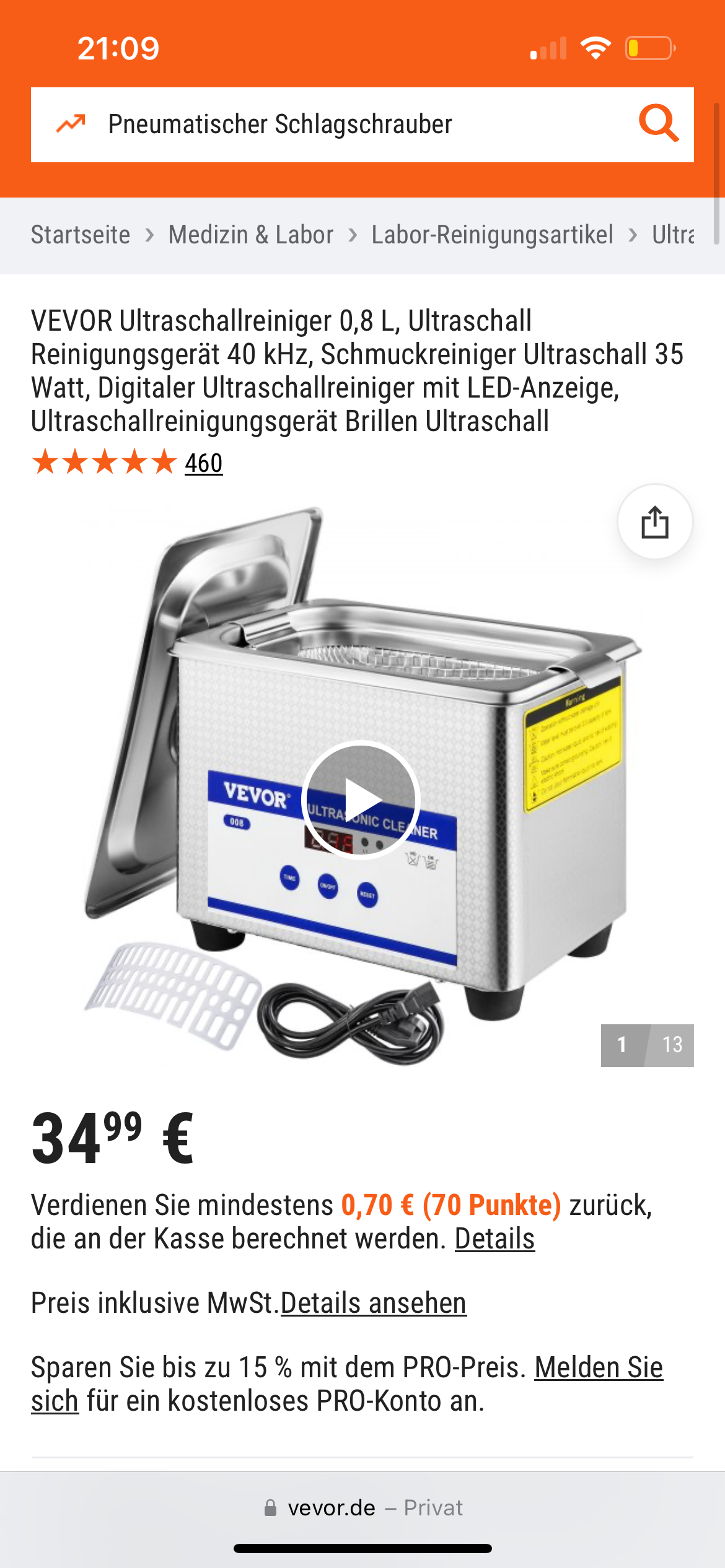

Den sprit hatte ich natürlich gewechselt, doch wahrscheinlich viel zu fett gemischt 1:25. MTS Schubert wär gleich um die ecke aber der verlangt ja verständlicherweise auch sein Geld. Habe noch ein paar mopeds und möchte auch in zukunft ein bisschen mit dem schrauben anfangen also wäre es wahrscheinlich eine sinnvolle Investition. Würde so einer nicht taugen?
  • Like
Reaktionen: PMS
Bekommst du den Vergaser da rein?
Tankgröße 150x85x65 mm
