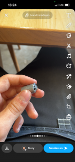

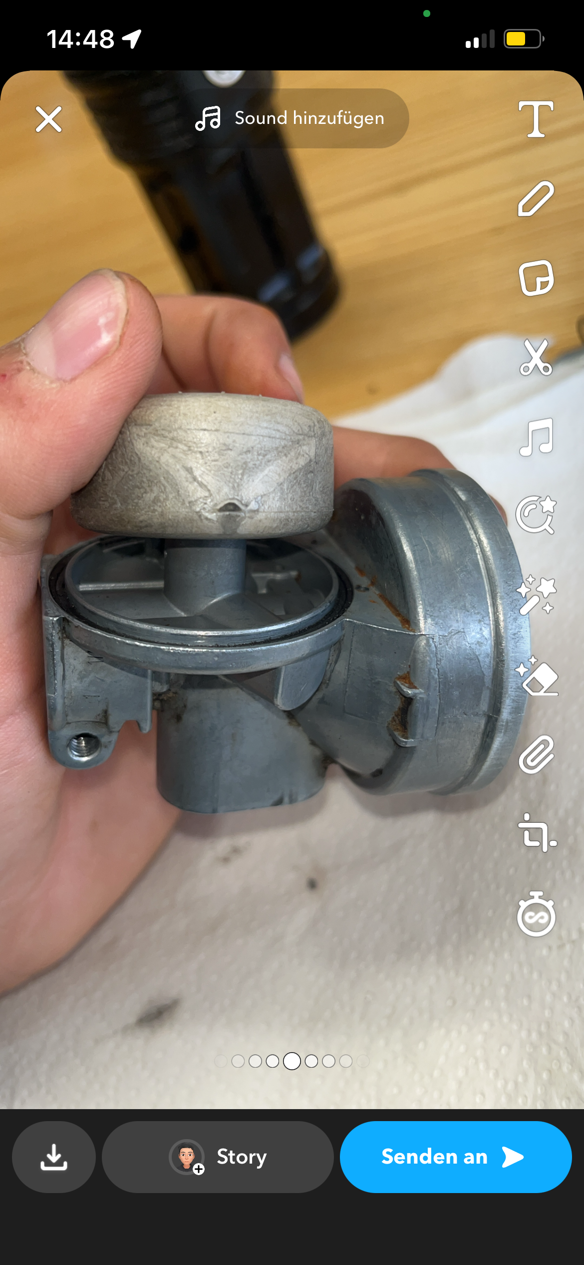

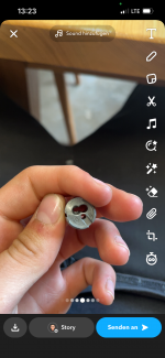

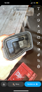

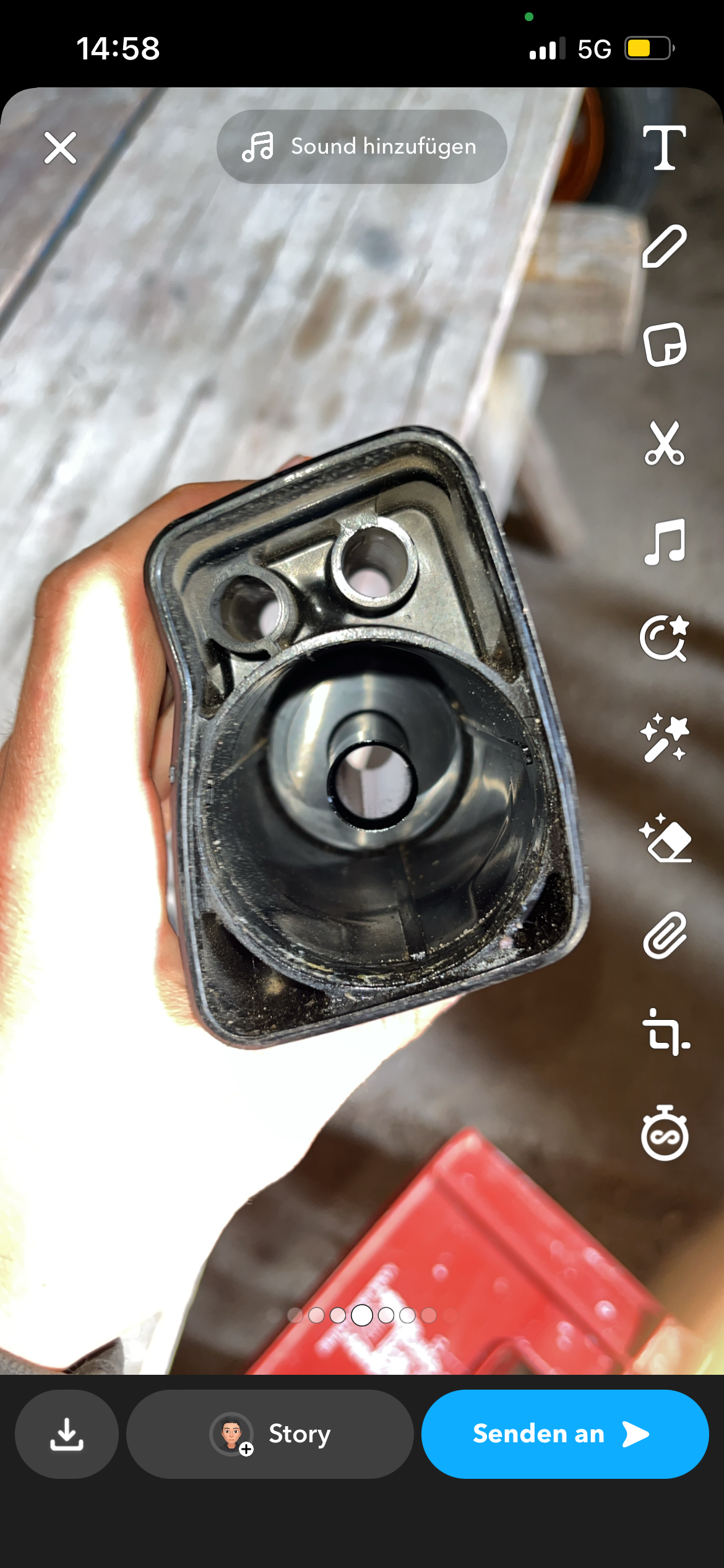

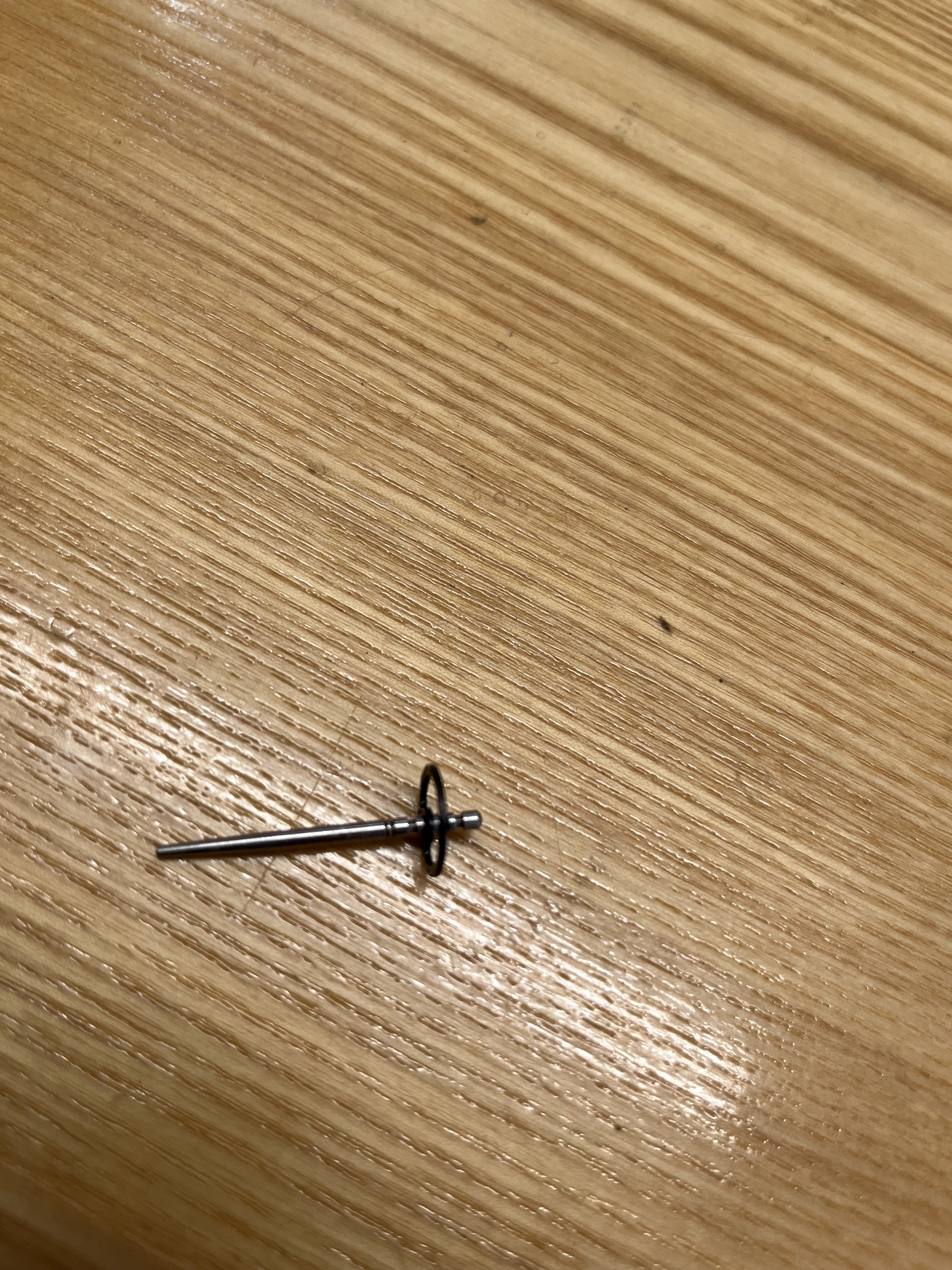

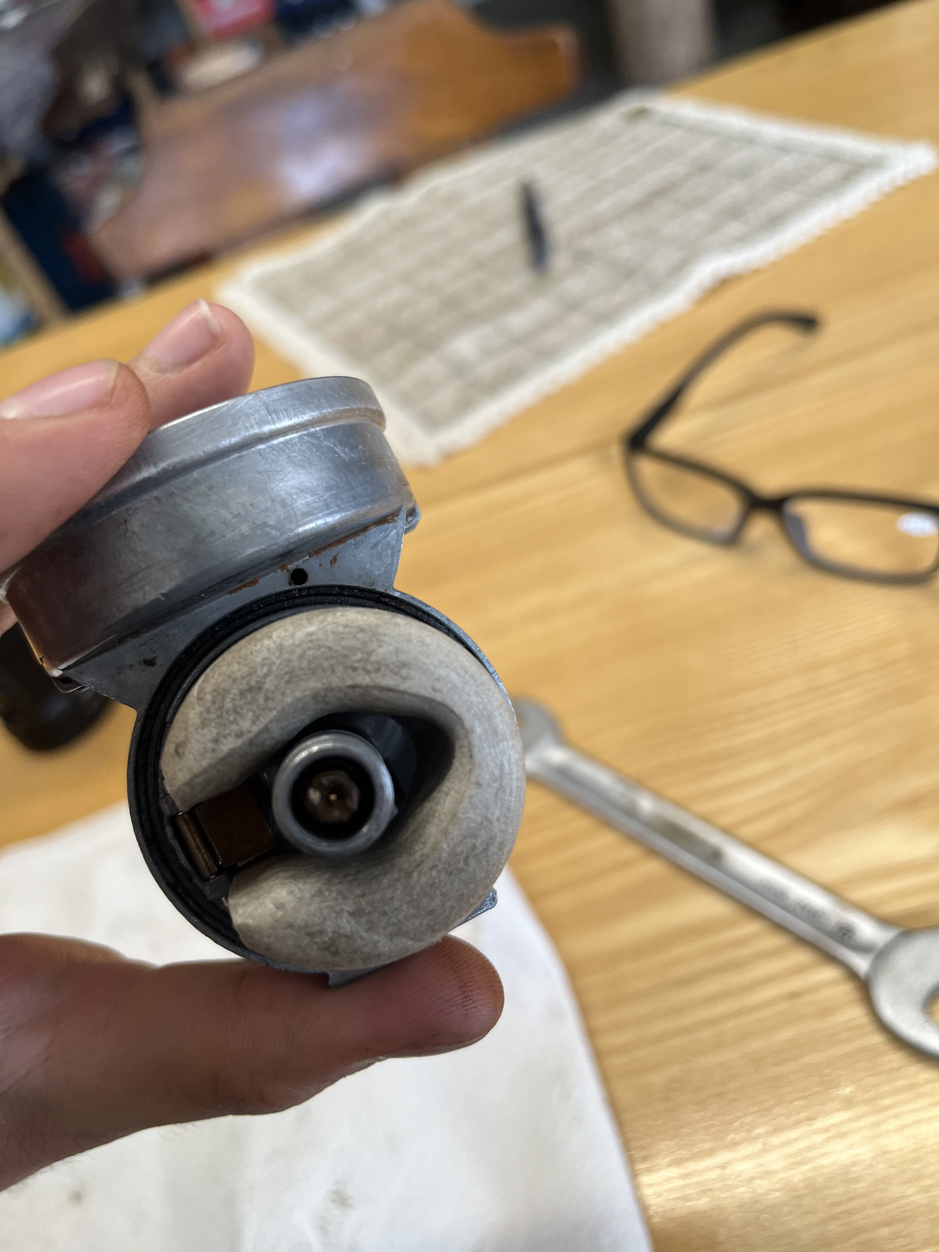

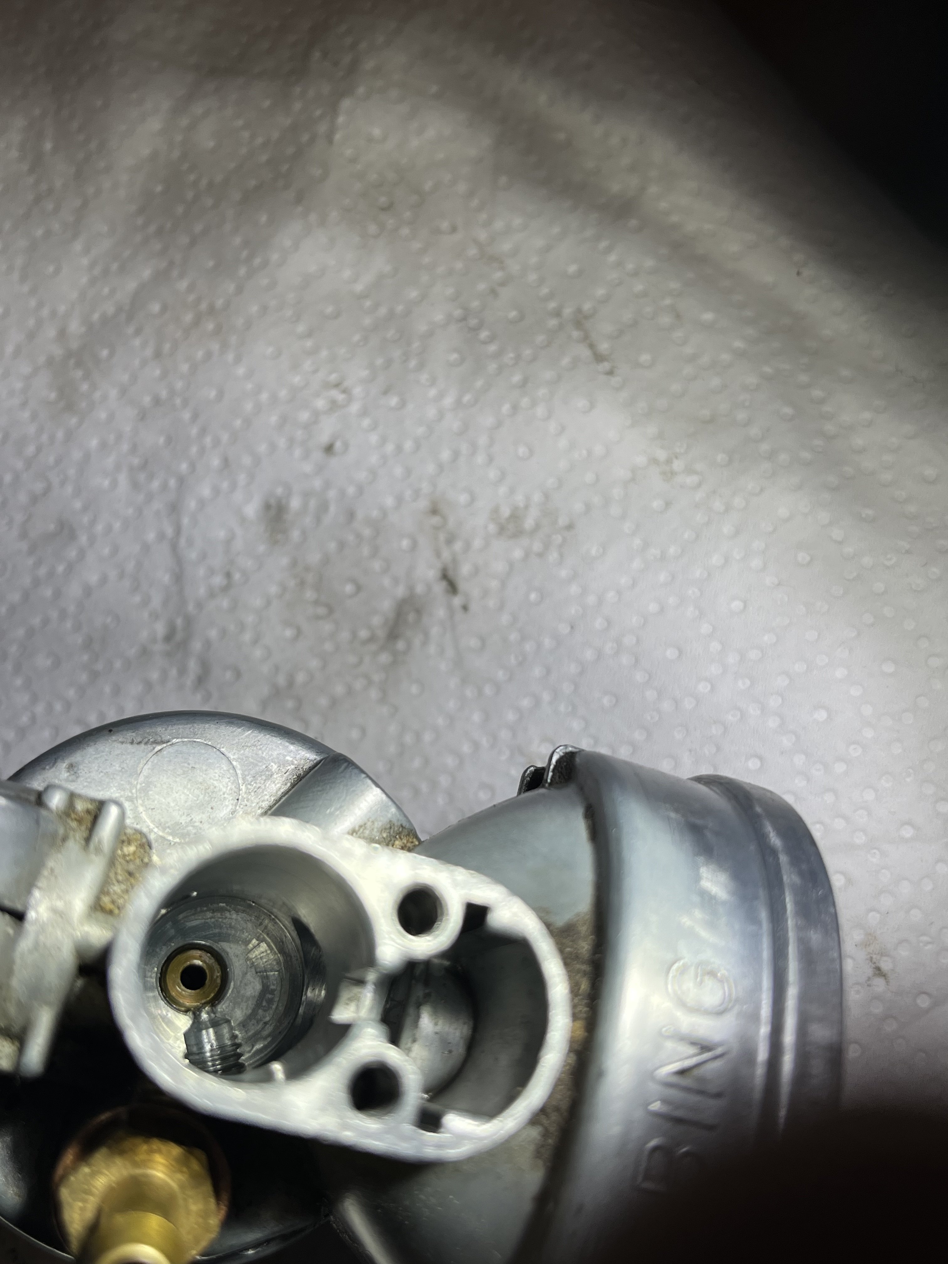

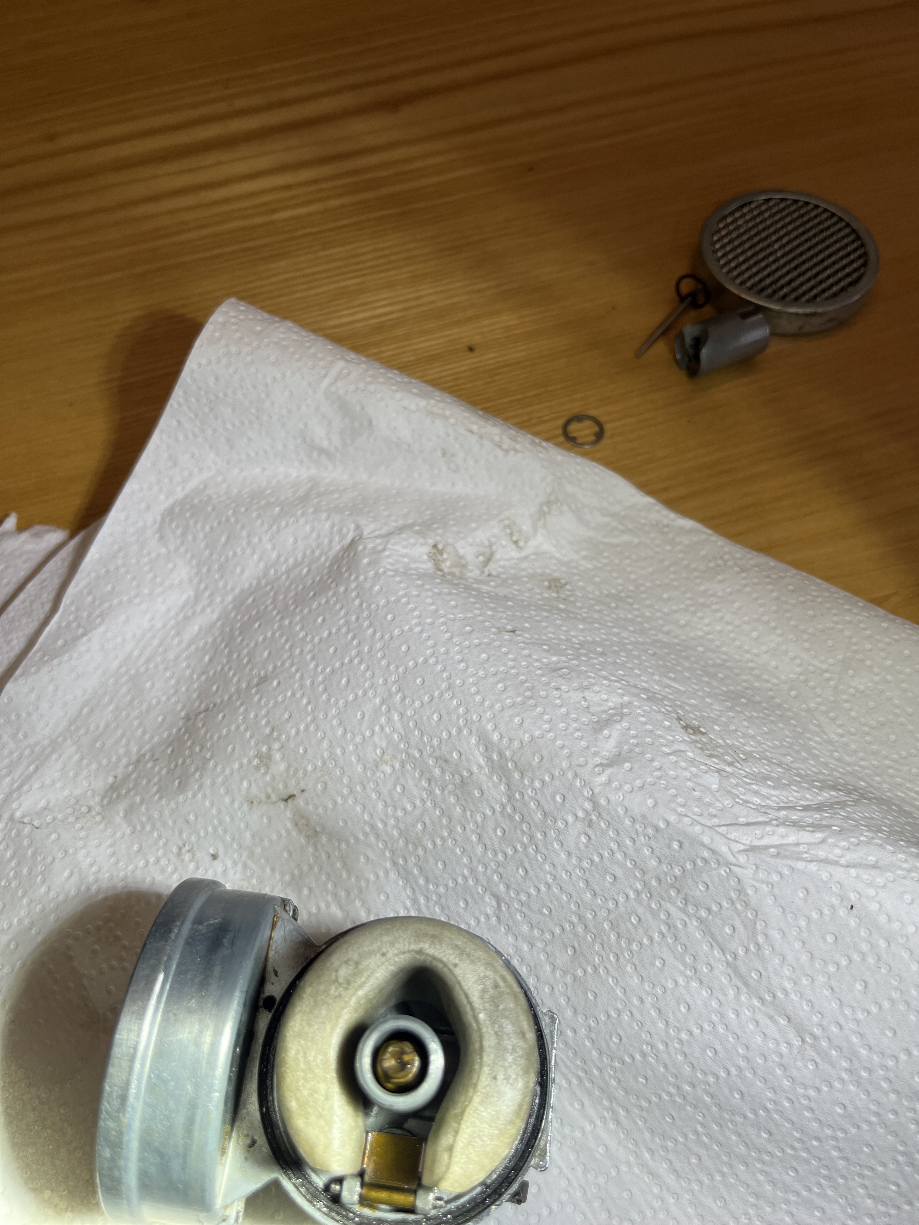

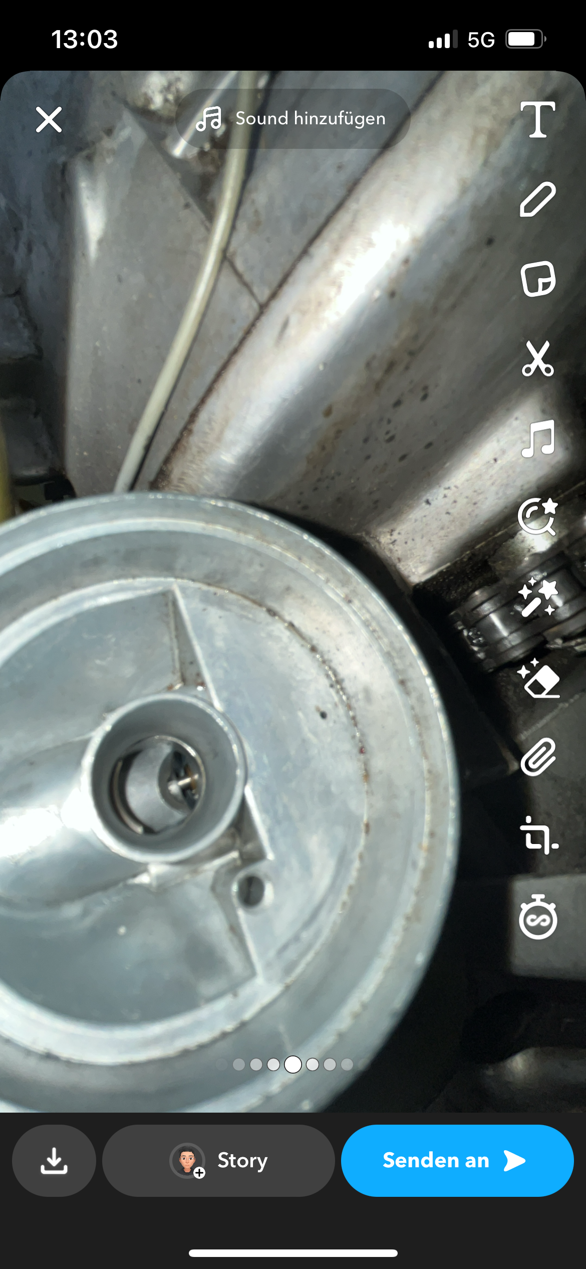

Anbei die bilder. Luftfilter hat mein bruder glaube ich schon mal mit benzin, diesel oder irgendwas anderem gesäubert.

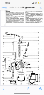

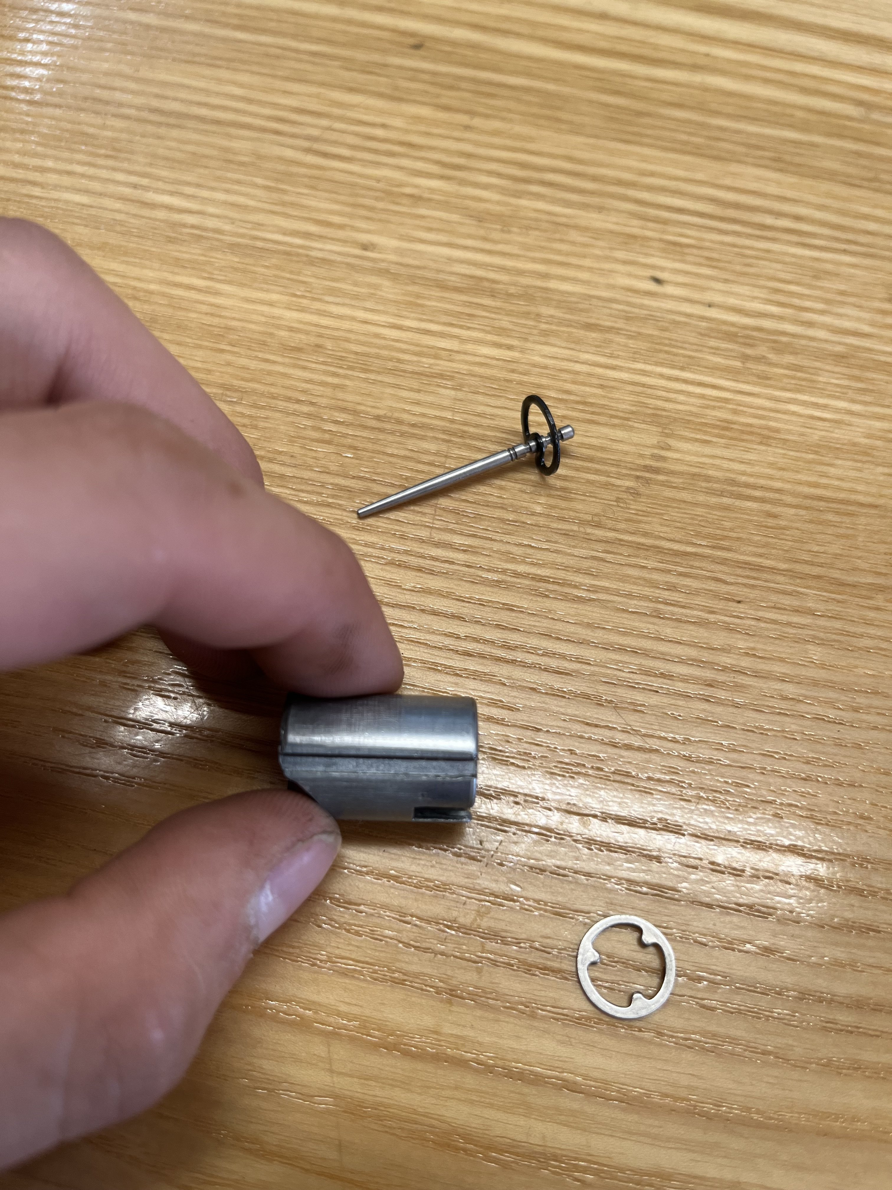

Das Foto mit der Nut am Kolbenschieber hättest du beilegen sollen. Schwimmkammerdichtung: ist das die richtige?
Sollte die richtige dichtung Nr. 22 sein.
Ist gasschieber der Kolbenschieber? Welche nummer ist der kolbenschieber?

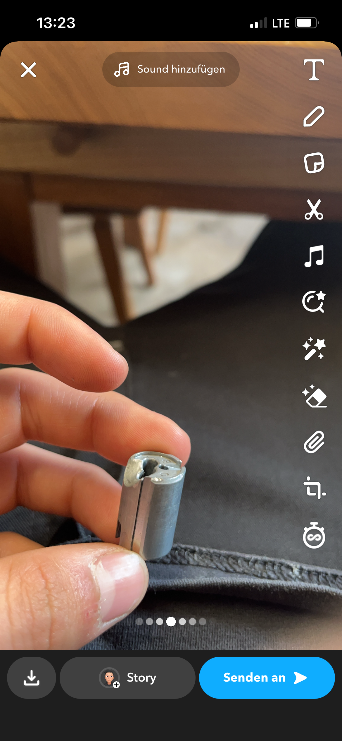

Nö, das ist die Führungsnut. Die Stelle wo die Einstellschraube auf den Kolben trifft.
Die Einstellschraube ist auf dem Foto bis zum Anschlag eingedreht, nicht gut. Beim zusammenbau diese Schraube nur soweit einschrauben das der Kolben sich gerade so hebt, machen und berichten.

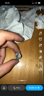

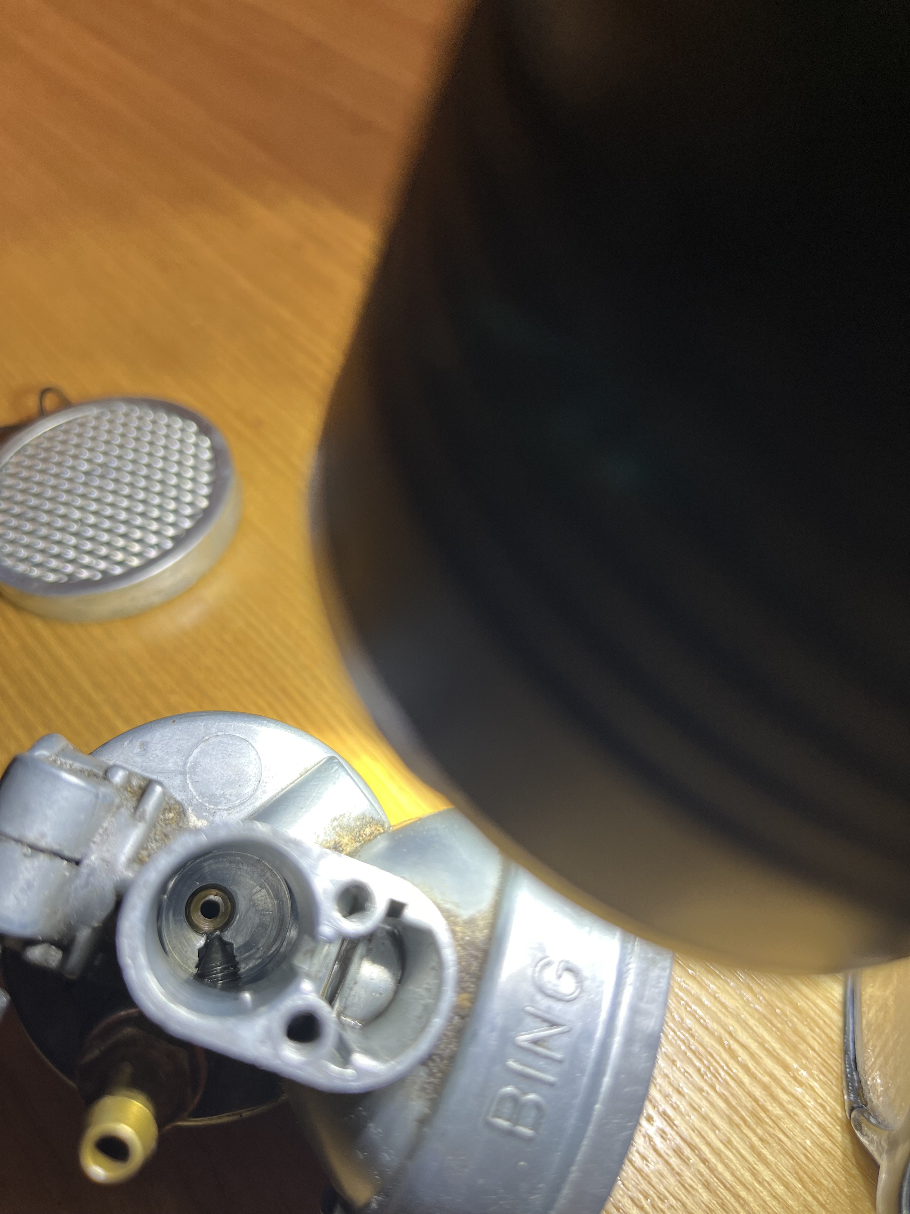

Hoffe die bilder helfen jetzt. Neben der führungsnut ist es schon ein bisschen abgewetzt. Letztes Bild ist die gegenüberliegende Seite

Nicht tauschen, den richtigen kaufen.
Führungsnut und die schräge für die Schraube passen doch gar nicht zusammen, hoffe meine Augen täuschen mich nicht.
