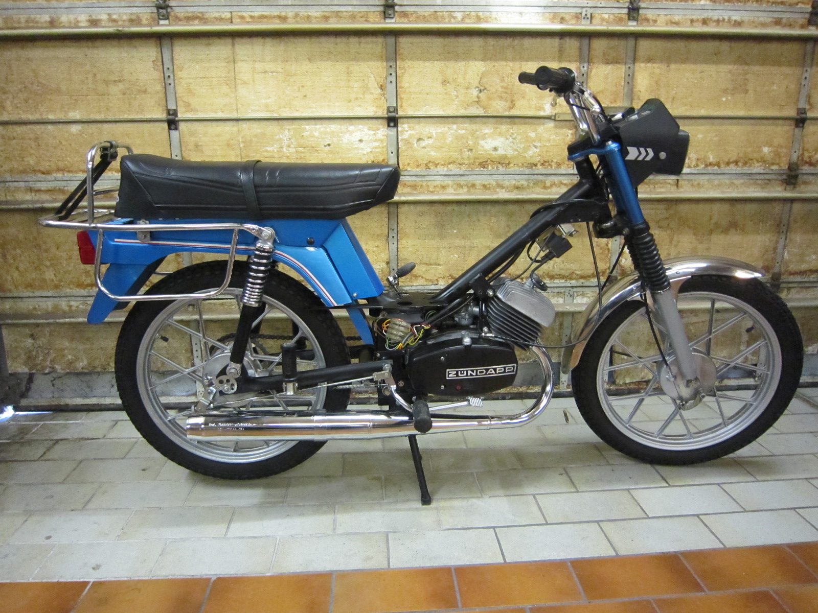

einfach nur ein schönes, top gepflegtes mokick im bestzustand!
rentnerfahrzeug von 1983 mit 2650km auf der uhr.
nicht mal ein kratzer im lack.
der chrom überall im neuzustand,
auch an krümmer und auspufftopf.
da freut man sich über ehemalige deutsche qualität
und den schnäppchenpreis von 2200 euros.

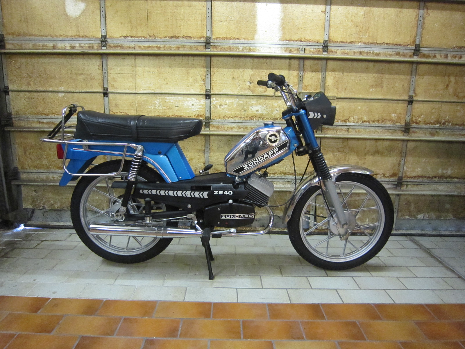

heute mal, auf wunsch des besitzers, den schönen originalen auspuff
gehen einen dicken, hässlichen jammercool getauscht.

heute mal der vergleichstest, erstmal nur mit tacho.
immer exakt die gleiche runde.
bei mir leicht bergauf!
innengereinigter original auspuff 45.
mit meiner selbst gebauten "krawalltüte" am ori krümmer 52.
der geschlossener jammercool 48.
man sollte da keine wunder oder einen turbo erwarten.
eine genaue messung vom jammercool mit navi wird nächste woche folgen.

endergebniss mit dem hässlichen jammercool
und noch einer klitzekleinen änderung,
auf der geraden exakt 54.
das muss reichen, darf ja eigendlich nur 40 fahren!

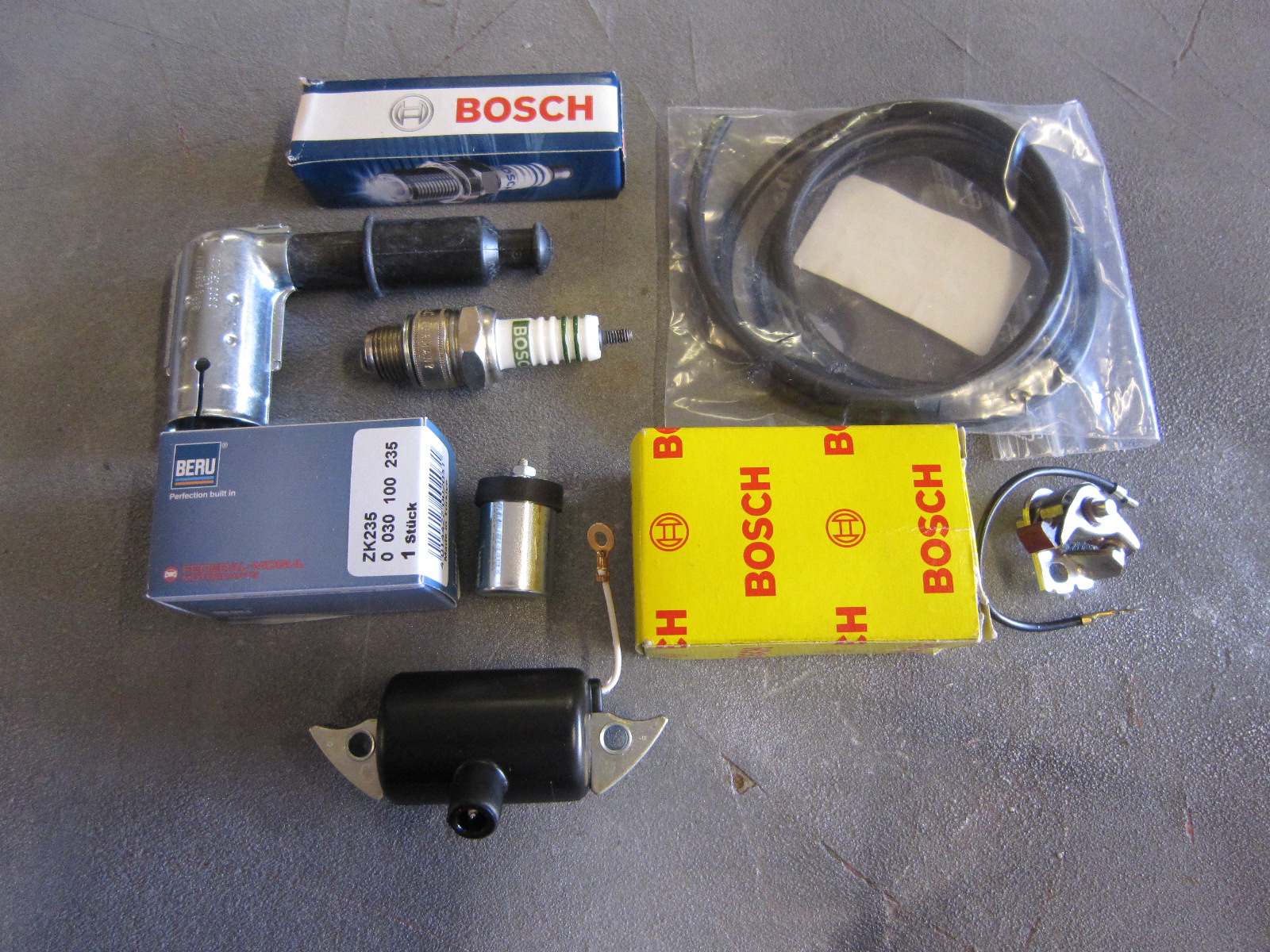

heute mal alle relevanten zündungsteile vom vorher foto erneuert.
erstmal werkseinstellung mit ub 0,4 und zzp 1,8 .
ein kick und an, dreht nun fast bis zum platzen hoch.
morgen mal ne probefahrt und dann die feinheiten.
wird wohl 0,35 und 2 werden.
mal sehen........
und wie immer noch ein tipp dazu:
wenn man keine originalen, neuen bosch zündspulen hat,
oder bekommen kann,
empfehle ich die art.nr. 04f-60 vom disa.
auch damit laufen viele meiner gastmoppels
seit 3 jahren problemlos!
