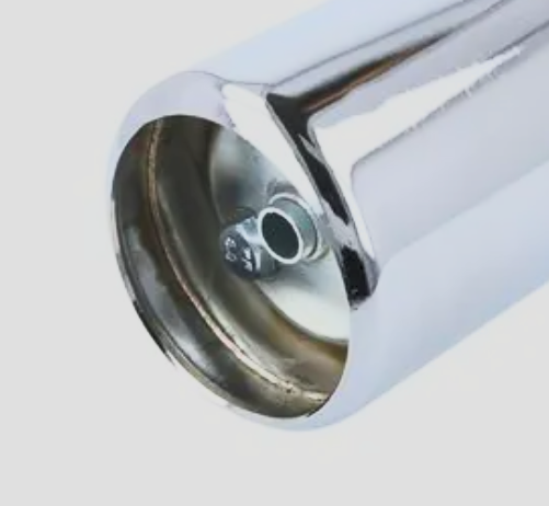

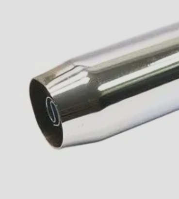

bei der ZD 40 gab es zwei Varianten mit 26 mm Krümmer. Bis 1978 gab es den "offenen" kleinen Auspuff mit 55 mm Querschnitt. Ab 1979 gab es den 60 mm Auspuff mit der "Miniflöte".

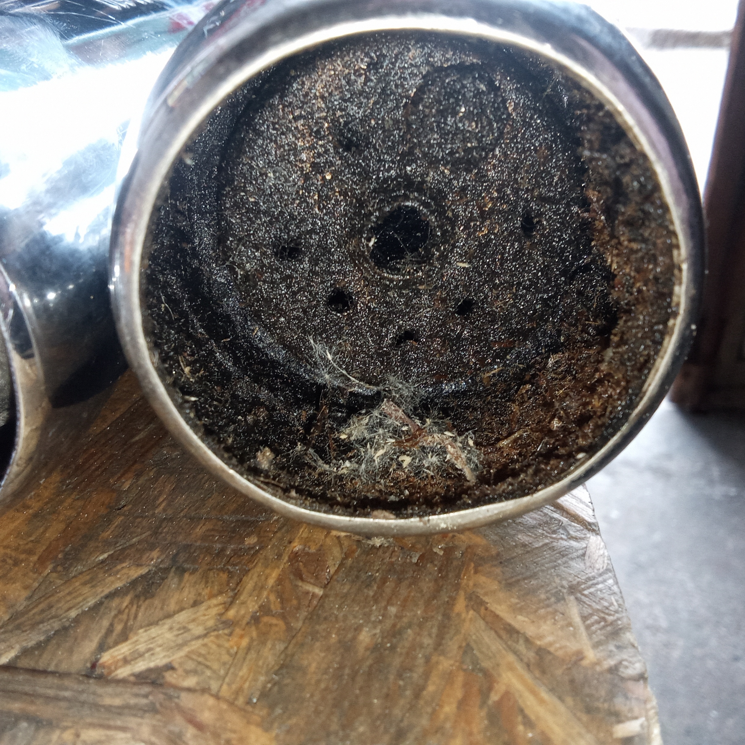

Ich werde messen und mich wieder melden mit einem Bild des Auspuff.

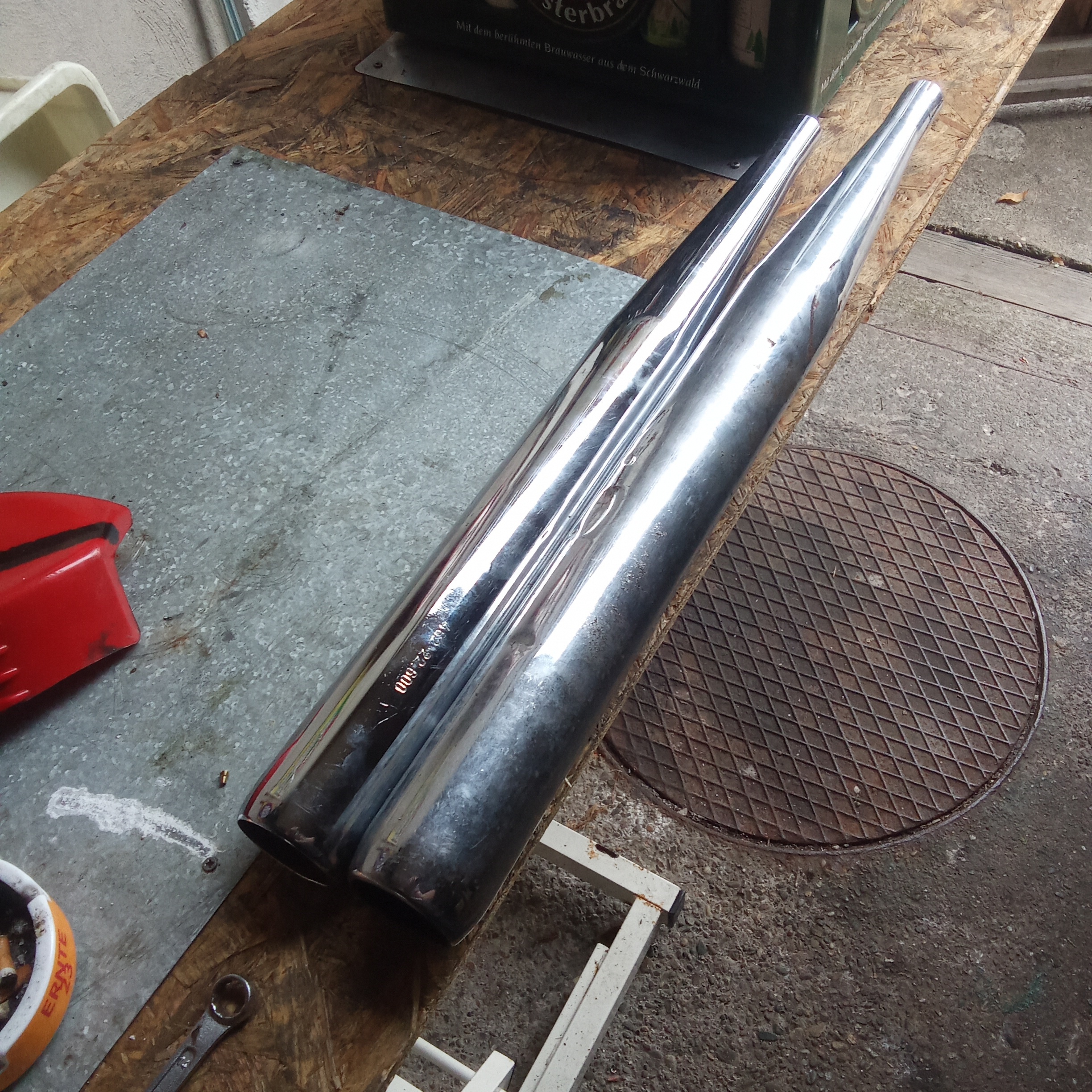

Links im Bild der Mofa Auspuff mit 60 mm Durchmesser,rechts im Bild der vermutliche ZD 40 auspuff mit 65 mm Durchmesser.
rechts, bzw. unten ist der korekte für die ZD 40. Links der Star Auspuff.
Allerdings hat da wohl jemand einige Sinnlos-Löcher reingebohrt. Die Muß Du wieder zuschweißen.
