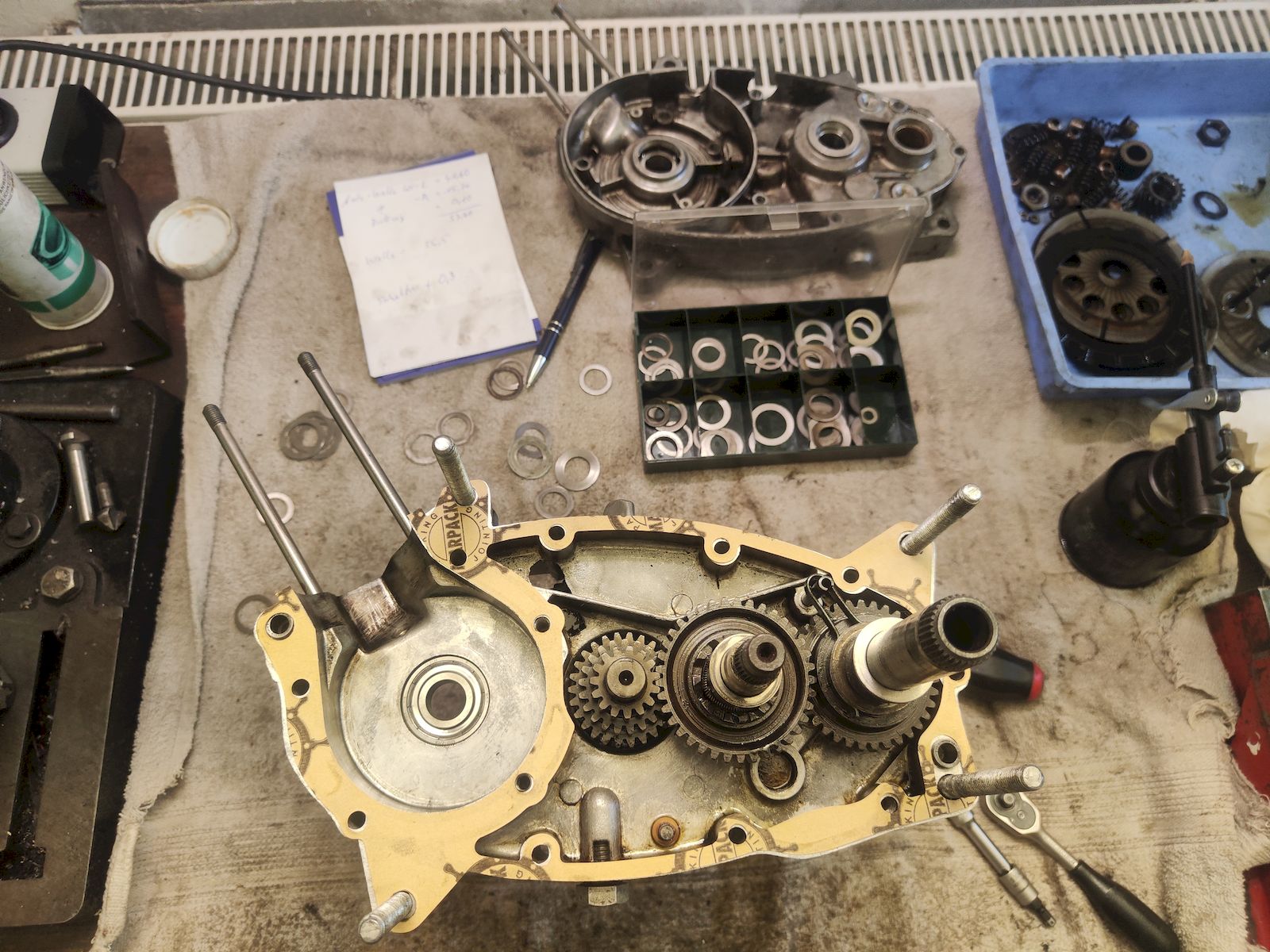

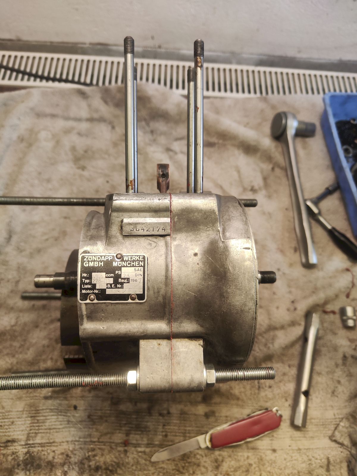

Dann ging es wie üblich mit dem Befund los. Der Motor war ein Typ 278-01, der in Wirklichkeit aber eigentlich ein Typ 267 ist. Was ist der Unterschied? Im Gegensatz zu den optisch fast gleich aussehenden Nachfolgemodellen ab 1968 haben die bis 1967 gebauten Motore ein kürzeres Pleuel.
Der Nachteil ist, daß es für diese Kurzpleuel Motoren so gut wie keine Ersatzteile mehr gibt. Wenn die Kurbelwelle defekt ist, dann macht es nur noch Sinn die Lang-Pleuel KW einzubauen. Dann braucht man aber auch passende Kolben Und Zylinder.

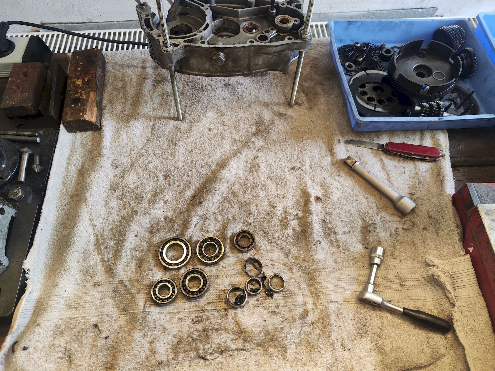

Nach dem Zerlegen stellte ich fest, daß sowohl Getriebe, als auch die Kurbelwelle in einem erstaunlich guten Zustand waren. Obwohl im Getriebe reichlich Ölschlamm vorhanden und der Raum der Kurbelwelle völlig verkokt war. Ein Indiz dafür, daß der Motor schon reichlich Getriebeöl mit verbrannte. Viel Öl zum Ablassen war auch nicht mehr. Das obere Nadellager hatte aber bereits Nadelkaries und mußte mit dem Kolbenbolzen getauscht werden. Auch dieser war schon deutlich eingelaufen. Die äußeren KW-Lager haben auch schon gerattert und die Simmerringe waren knüppelhart.

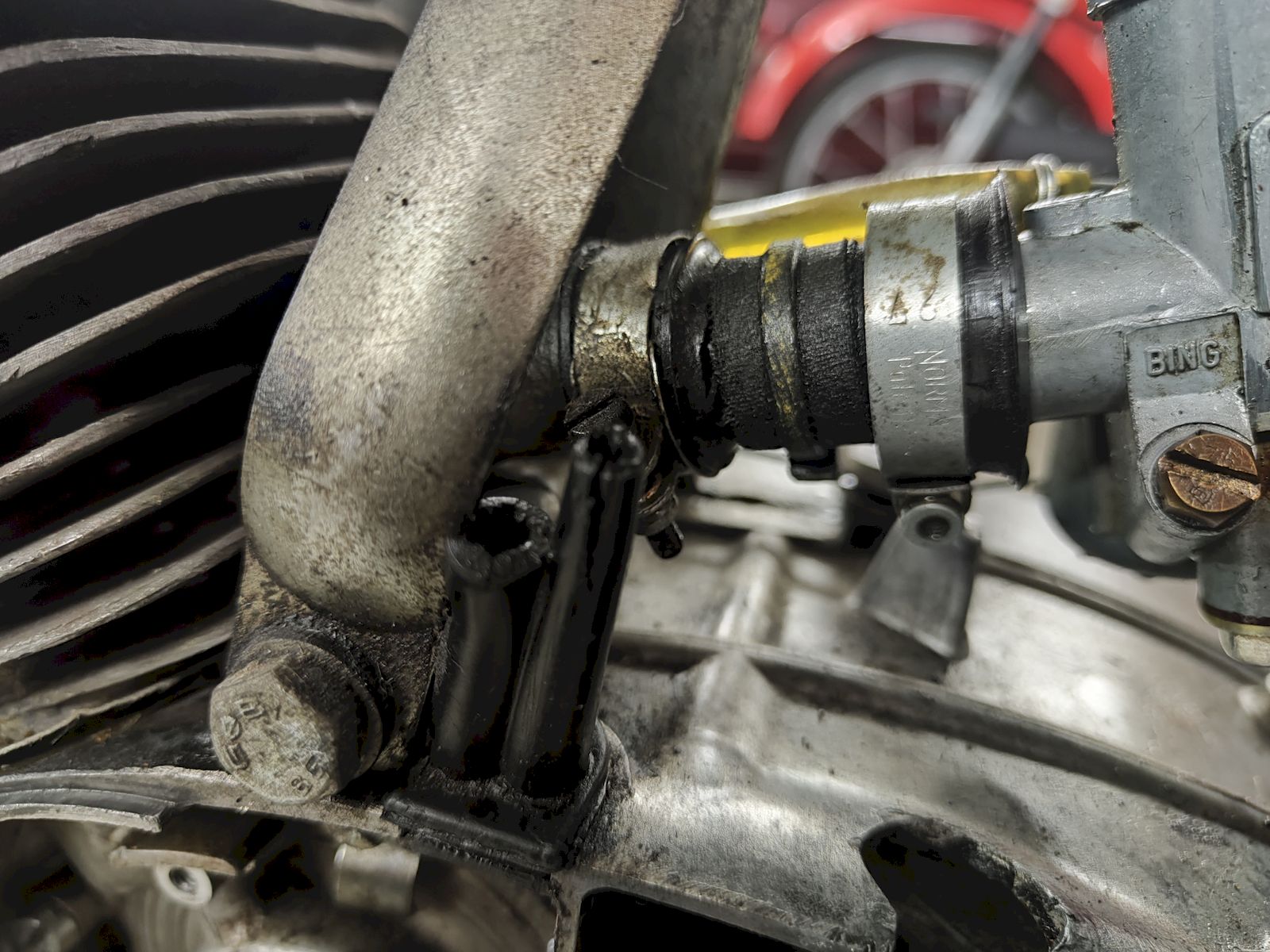

Der BING Seitenschwimmervergaser bekam seine Chance im Ultraschallbad. Diese hatte er aber erwartungsgemäß nicht genutzt und war absolut nicht dicht zu bekommen.

Motor und Getriebe komplett neu lagern. Ebenso alle Dichtungen. Einen alternativen Vergaser anbauen und abstimmen. Die Bosch Zündung, die gar nicht mehr zündete gegen eine 12 Volt kontaktlose CDI Zündung ersetzen.

Als Ersatzvergaser sollte ein China 15er BING-Klon zur Anwendung kommen. Dieser paßt natürlich nicht auf den originalen Ansaugstutzen. Ich nahm deshalb einen GTS 50 Ansaugstutzen des Minitherm-Zylinders und paßte den Winkel, als auch die Anschraublöcher entsprechend an. Damit kann man in Verbindung mit einem GTS 50 LuFi-Schlauch die spätere Version von Zündapp in etwa nachbauen. Optisch kaum zu erkennen.
