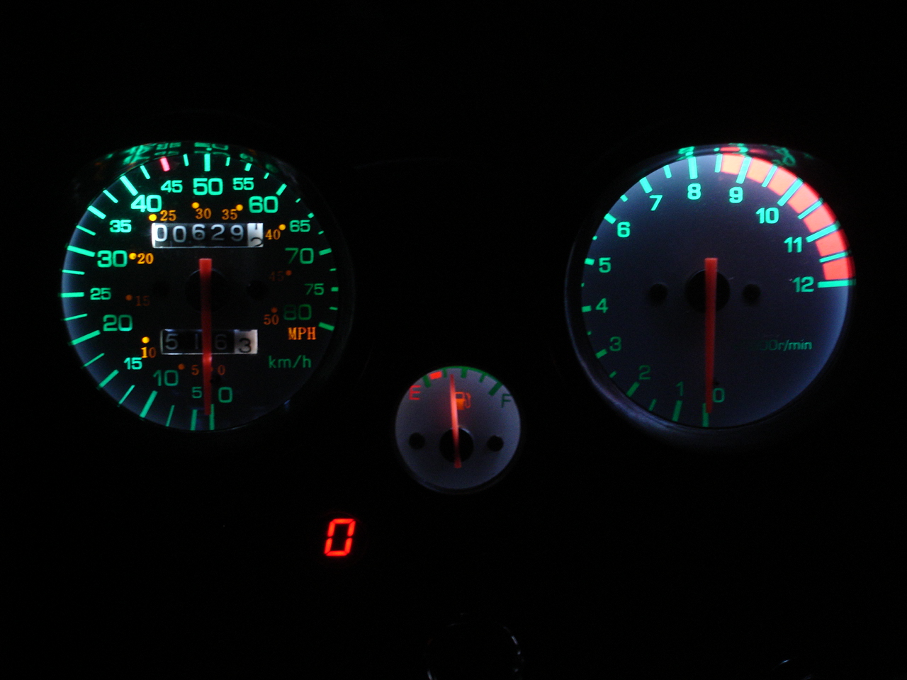

Hey,
ich habe bei meiner Yamasaki LED's anstatt der Standlicht-Steckbirnen eingebaut.Die Instrumente haben jetzt ein schönes kräftiges weisses Licht.Wie findet ihr es?
PS:Yamasakifan, Danke nochmal wegn der Antwort zum Vergaser!
