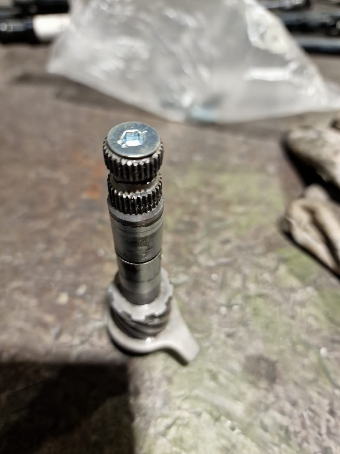

Wollte heute die RD 50 das erste mal nach vielen Wochen und viel Arbeit starten .....bricht mir das vordere Teil der Kickstarterwelle ab !!

Auf den ersten Blick würde ich sagen ja

Gibt es in den Niederlande für kleines Geld bei einem sehr zuverlässigen Teilehändler...

Vielen Dank , die Seite ist nicht schlecht.
Die haben 2 mal eine Kickstarterwelle im Sortiment, eine für Yamaha Rd 50 fs1 und mx ...
Ich bin gerade in der Glaubenskrise welche von beiden die Richtige ist?

Ich bin der Meinung, die Kickstarterwelle für die FS1 sieht aufgrund der Form des Anschlaghebels und der Nut für einen Seegerring deiner alten Welle sehr ähnlich...

Welcher Typ genau ist denn die RD?

FS1 Motor ist aber was anderes als der RD50M Motor. Einiges passt ja von da,hab ja auch einiges.
Aber der Motor ist doch was ganz anderes. RD50M Motorenteile gibs aber noch recht häufig,hab
selber noch einen liegen.FS1 wird schwieriger.

Hier eine Schaltwelle für die RD50M ,von FS1 steht da nix.Also nicht identisch.

Das aus den Kleinanzeigen ist eine Schaltwelle.
Gesucht wir doch aber eine Kickstarterwelle.
RD 50 M 2e0 Bj.1979
Die 2E0 ist aber, meinen Infos nach von 1977.
Deine müßte eine 2L4 sein.
Da hätte die Welle dann die Teilenummer 3531566002.

Genau eine Kickstarterwelle bräuchte ich , wenn das mit der Reparatur nicht klappt.
Mein Kamerad der bei Saarstahl arbeitet hat die Kickstarterwelle wohl retten können...
