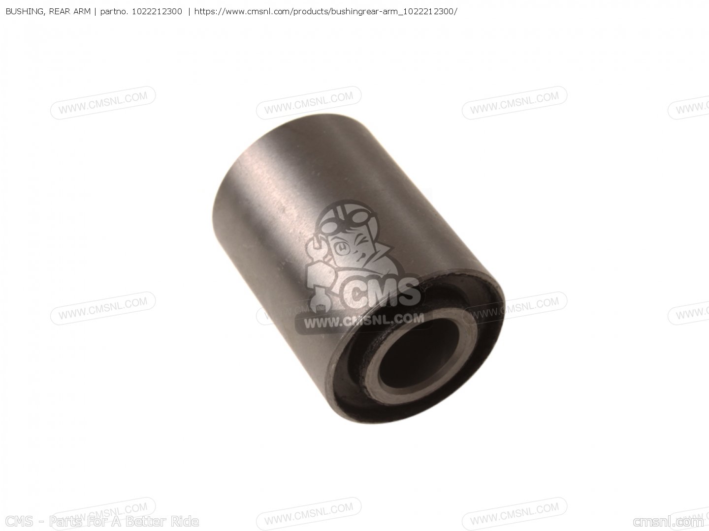

Welche Schwingenlagerbuchsen von anderen Modellen passen auch für die Yamaha Chappy 50 .

Die sollten passen. klick Sind wohl baugleich mit denen von Matt

Wenn du ein paar Maße für uns hast macht es die Suche einfacher.
Edit: Meinst du die hier:
Das sind die, die auch in der DT50MX, PW80, etc. verbaut sind.
Ja die passen CMSNL sind nicht schlecht haben aber gepflegte Versandkosten

Durchmesser außen 23mm Innen 23mm Breite 32mm

Die bekommst du wohl noch bei Yamaha.
