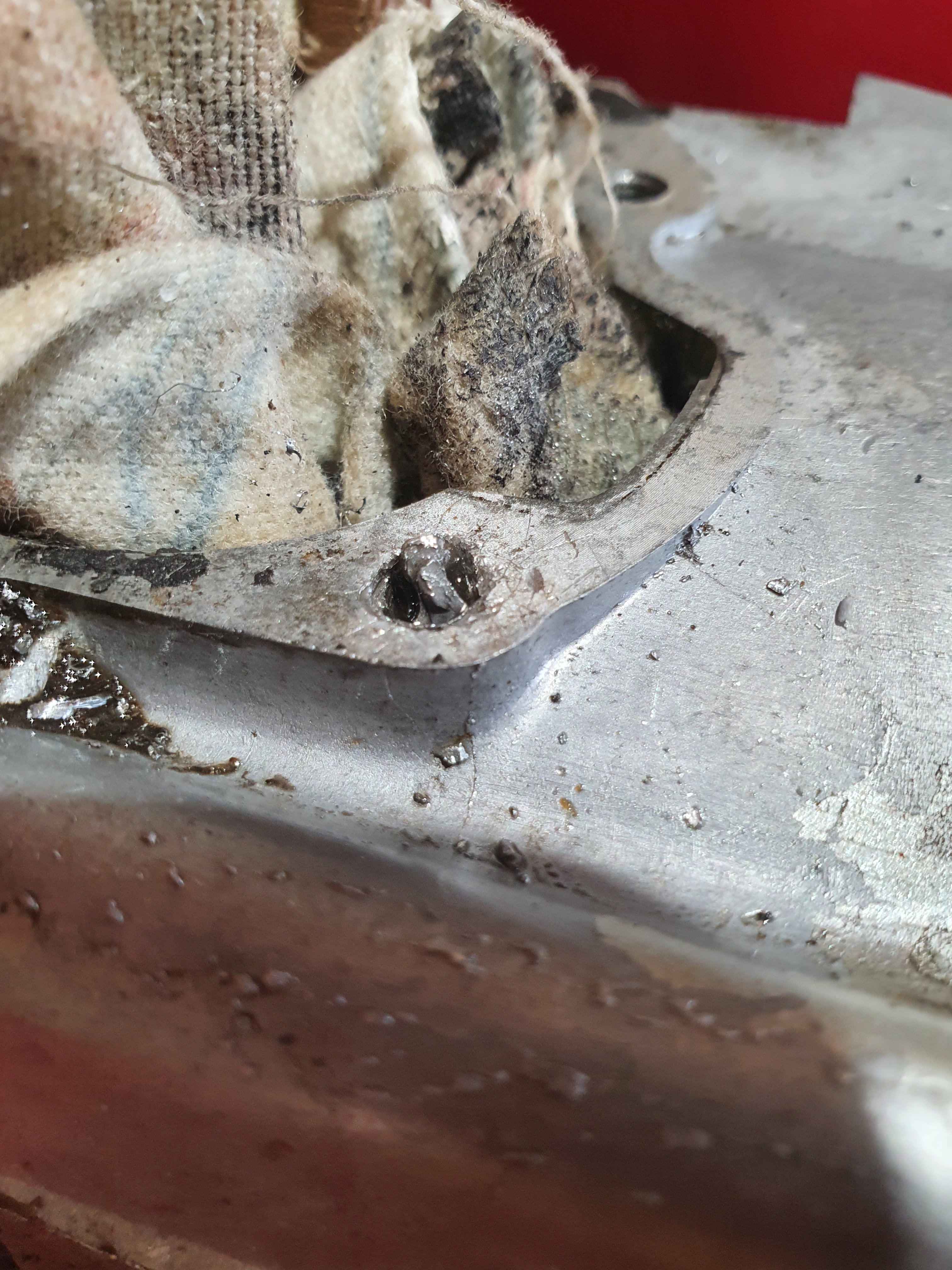

Dann Stehbolzen, 3 sind raus mit Föhn und Klemmzange. Dann nr 4, wäre ich nur Bier trinken gegangen.
Der 4 dreht ab:mad:, nun meine Idee ich bohr den auf mit 3mm ,geht auch. Der Bohrer bleibt schön mittig.......
Dann kam mir die Idee mit einem Direkt Gewindeschneider M5 das Ding rauzdrehen. Ansetzen reinbohren , Rückwärtsgang und Knack ab
:mad::mad::mad:Jetzt steckt der Hss stumpf im Block.

manchmal soll´s der Teufel holen :). Da ist wohl fast zu überlegen ob man sich eine Firma sucht die das rauserodieren kann. Weiß nicht was das kostet und ob dir der Motor das wert ist, aber es wäre die sicherste Lösung das Gerödel da raus zu bekommen ohne was kaputt zu machen. Oder halt nach dem nächsten Motor ausschau halten.
Gruß Tobias
Gut mit einem ordentlichen Kriechöl einweichen und dann warmmachen.
Wenn der Stumpf etwas länger wäre könnte man ne Mutter dranschweissen..In einem Fall habe ich das HSS Stück auch mal mit einem Ruko Fräser rausgefräst..
Der Stumpf ist hss . Also da steckt Hartmetal drin ,es ist also härter als alles drumrum. Hab ne Firma in Koblenz gefunden die das rausoperiert ,zuschweist und ein Gewinde reinmachen hab denen Fotos geschickt . 120 bis 300€ Ersatz gibt es nicht .

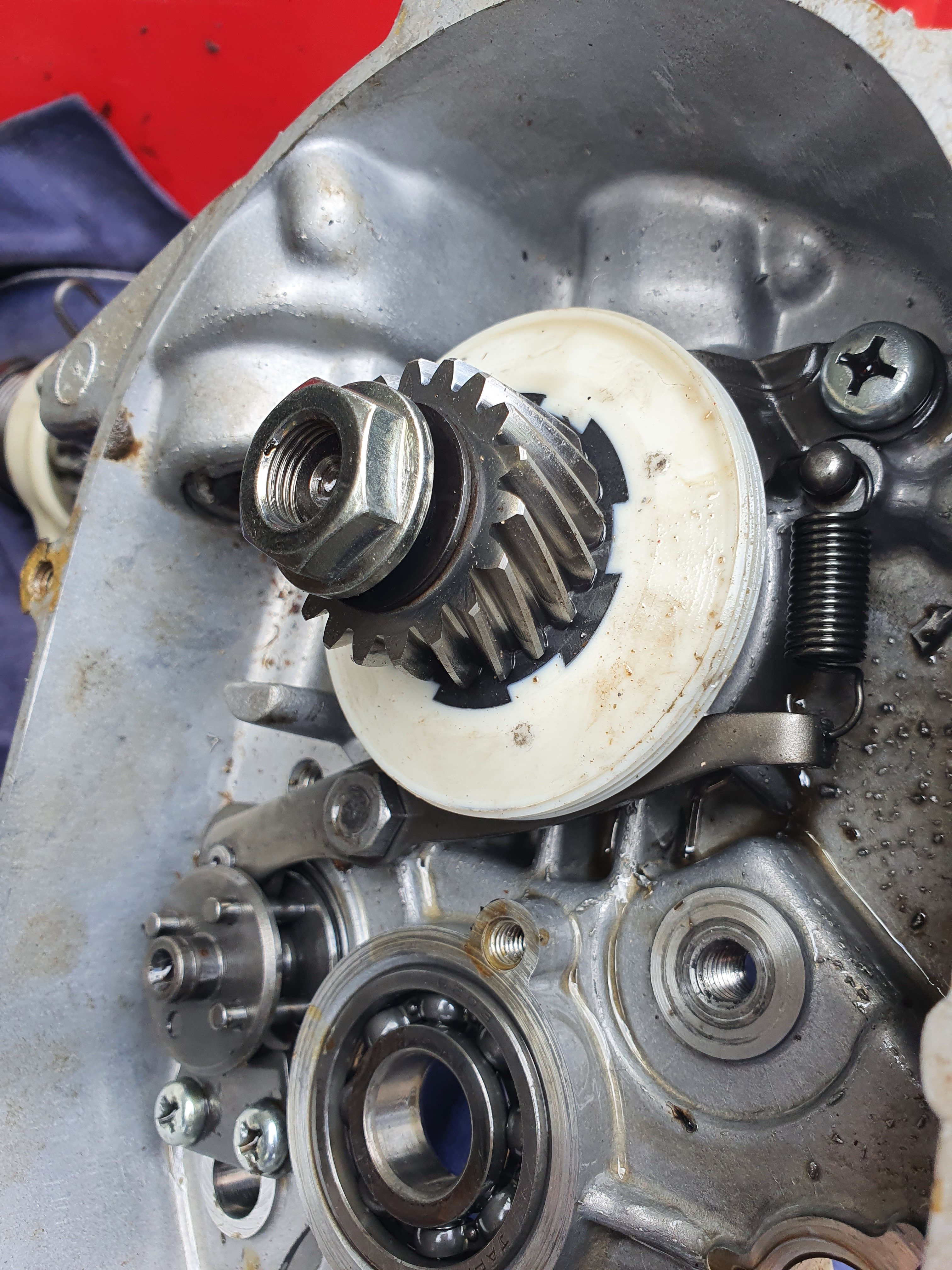

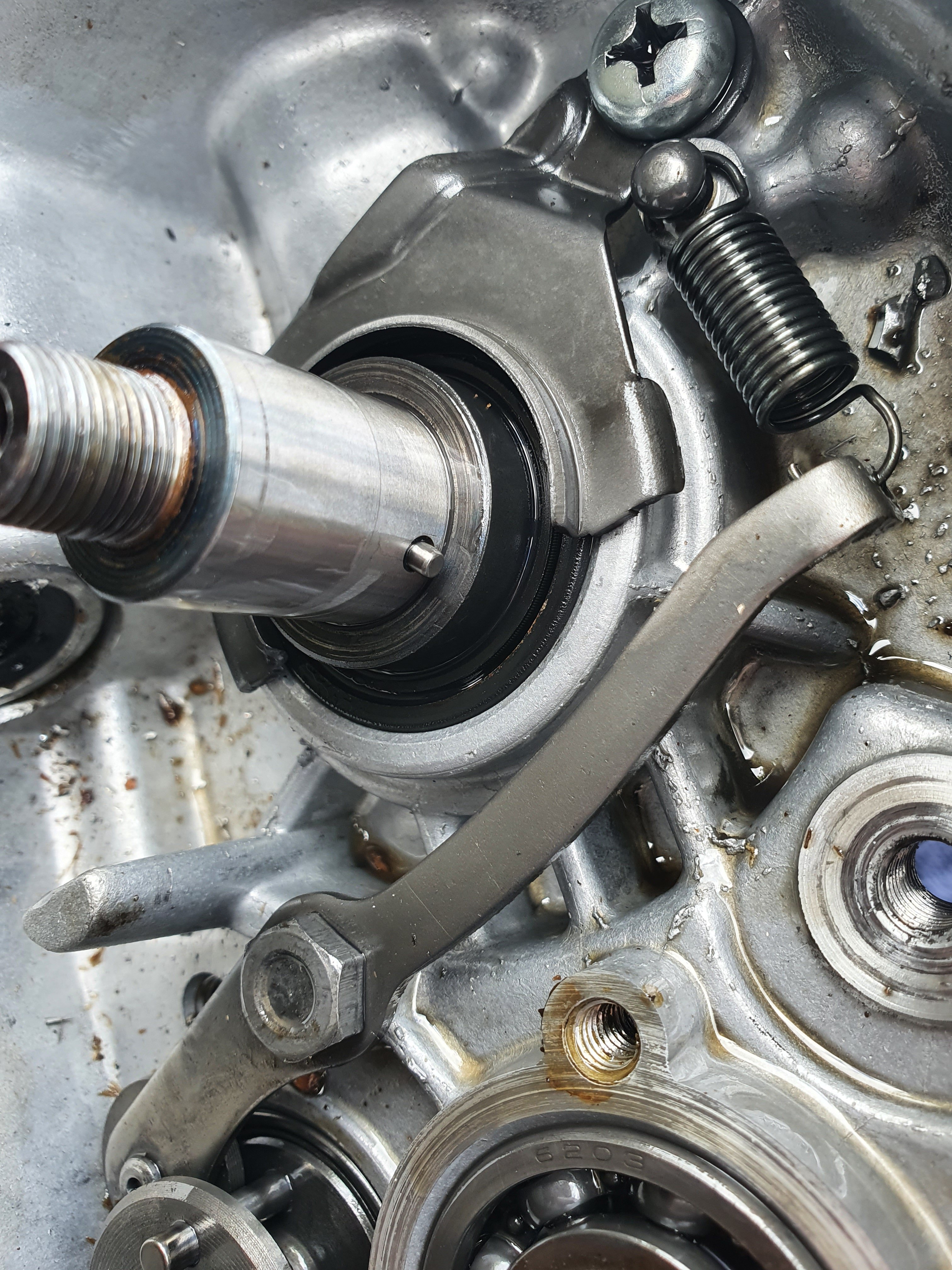

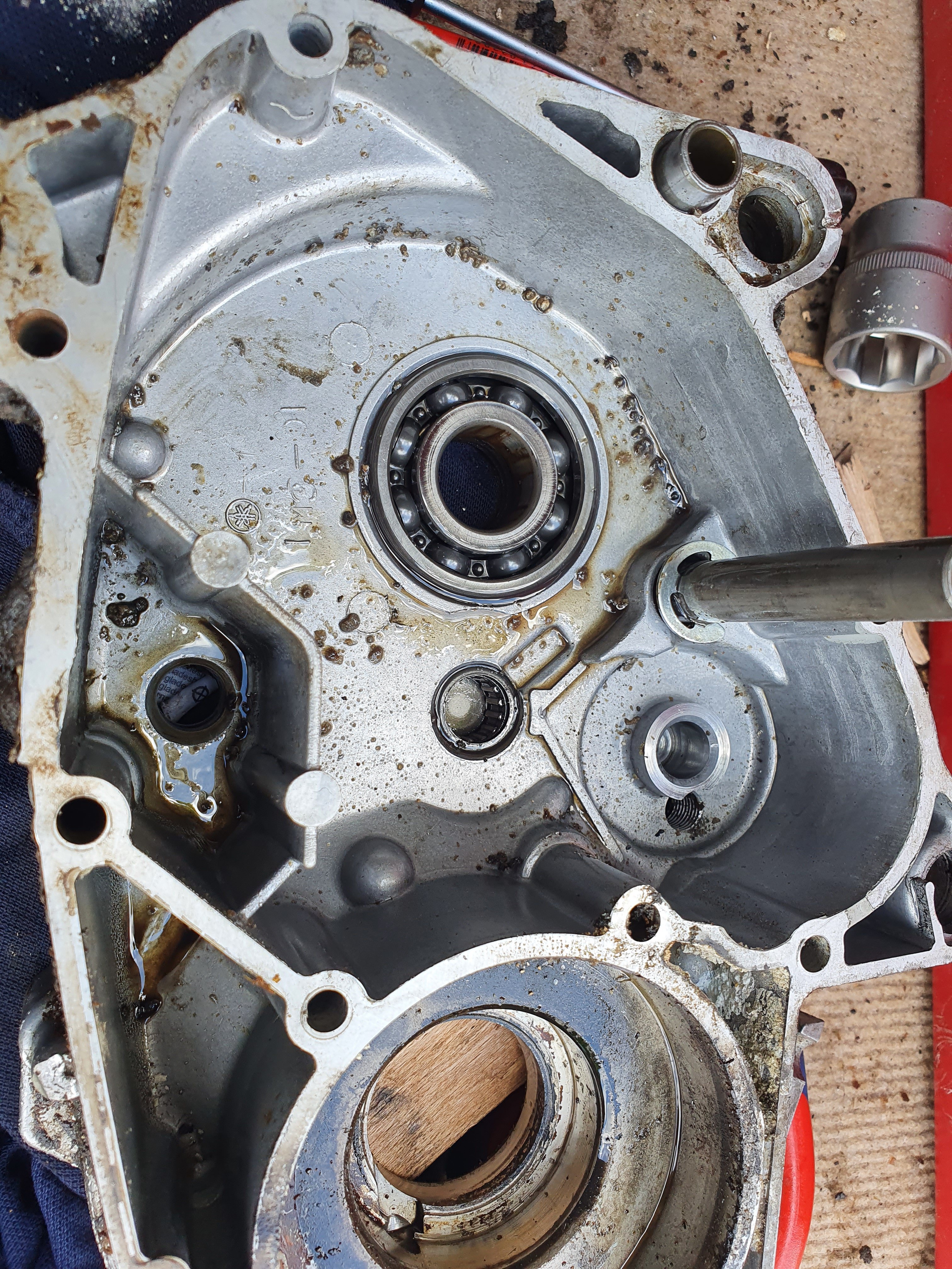

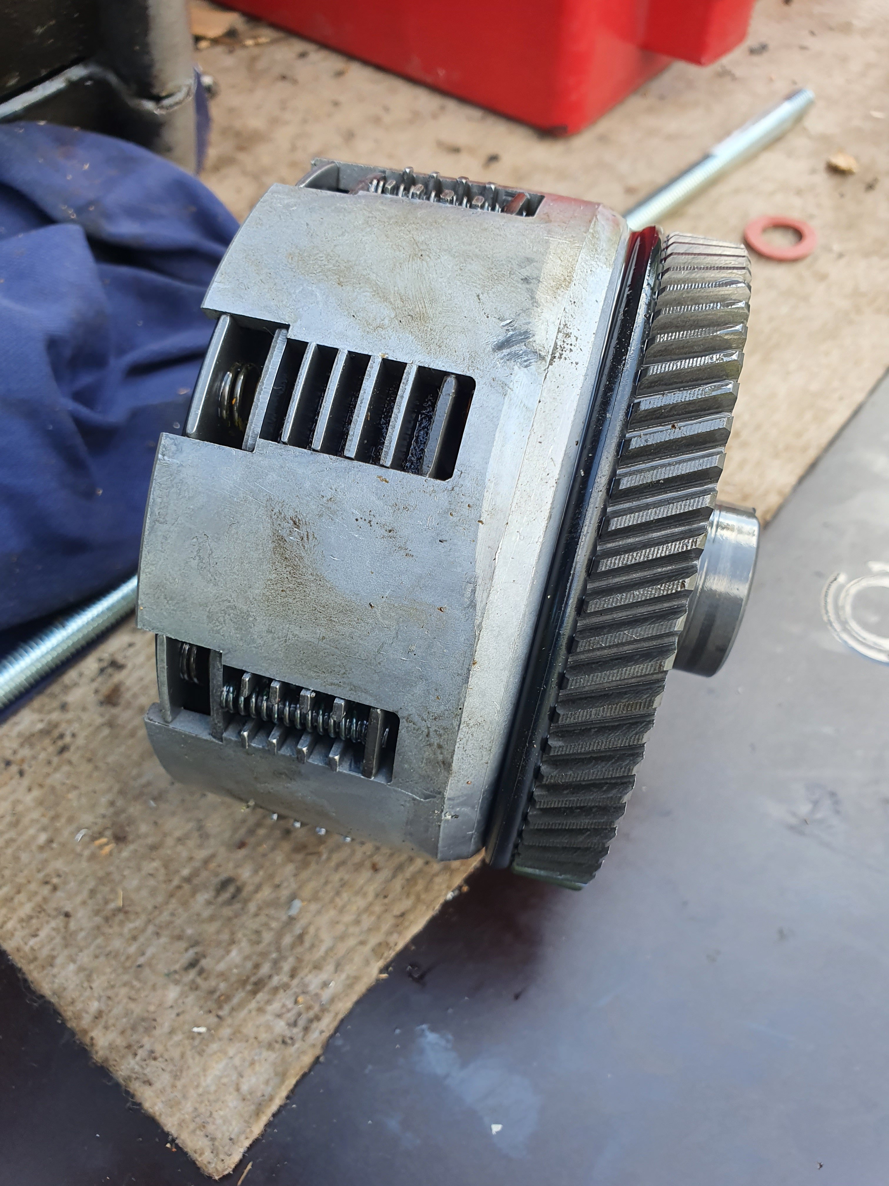

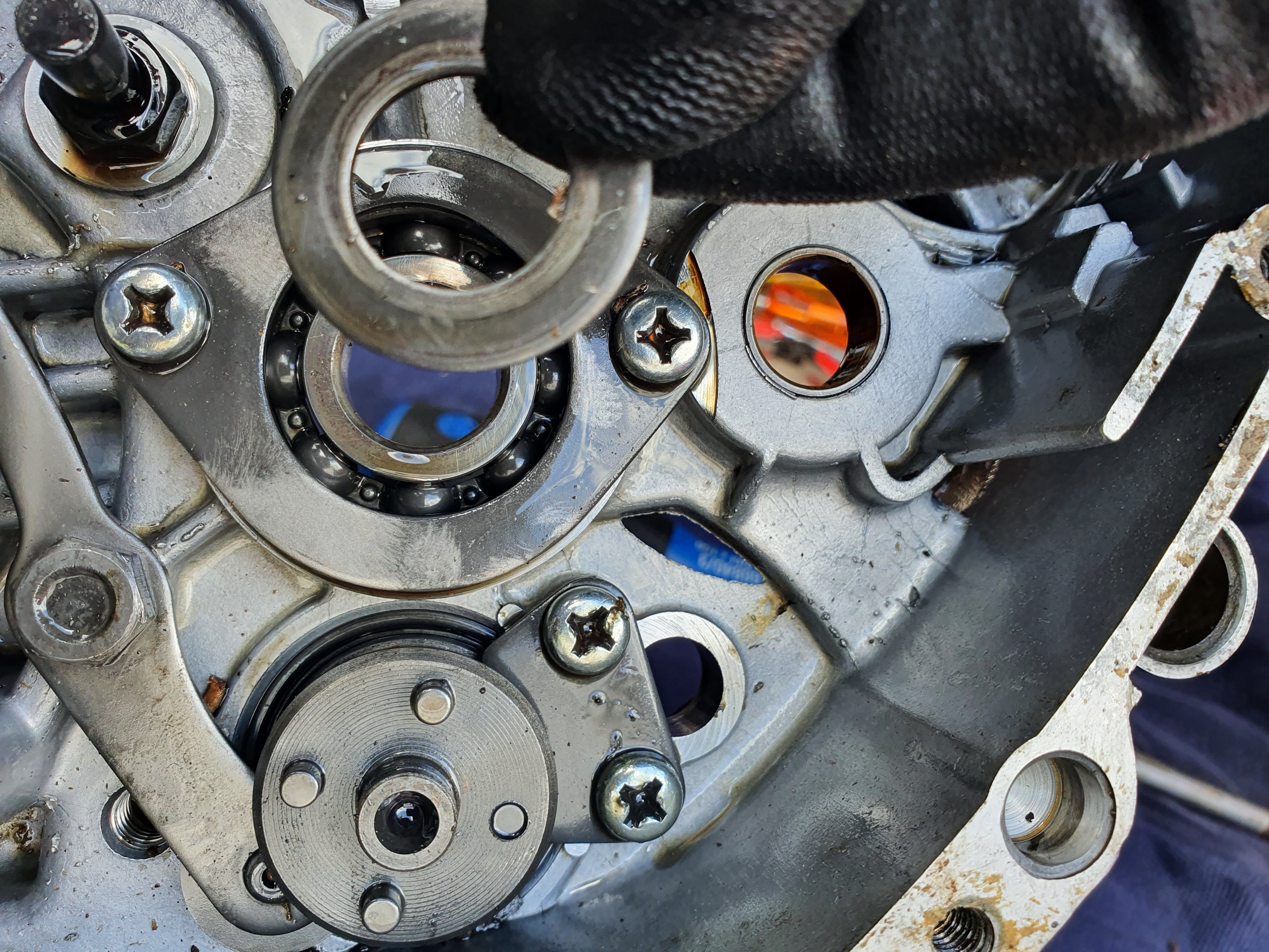

Hab heute mal den Motor getrennt. Hat ne kupplung die aussieht wie die von ner Rd nur mit mehr Scheiben. Bin im Bereich Schaltermotor Volllaie. Jetzt die Motorhälften nach Koblenz bringen, wenn zurück muss jemanden finden der das Ding zusammenbaut.
