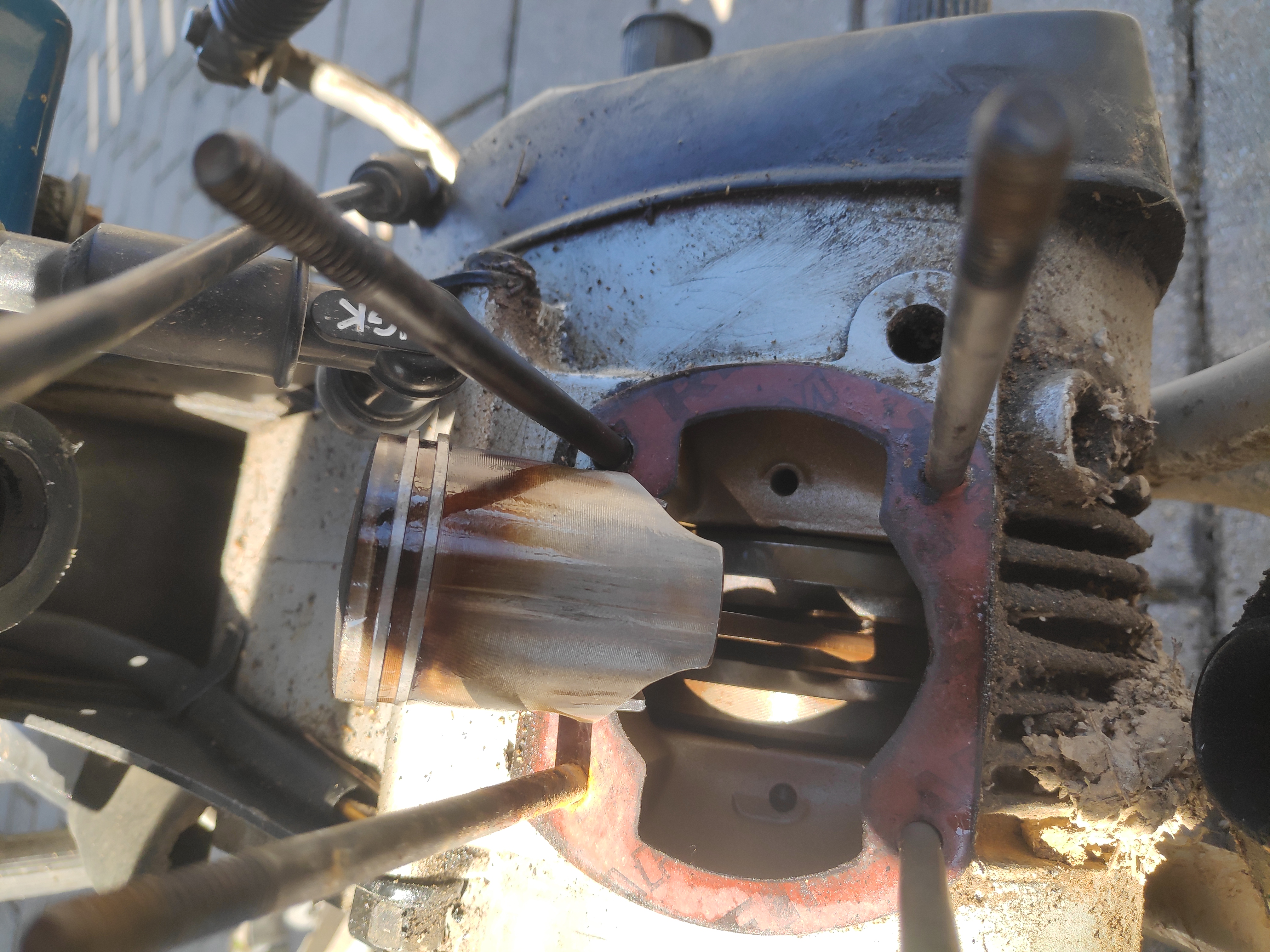

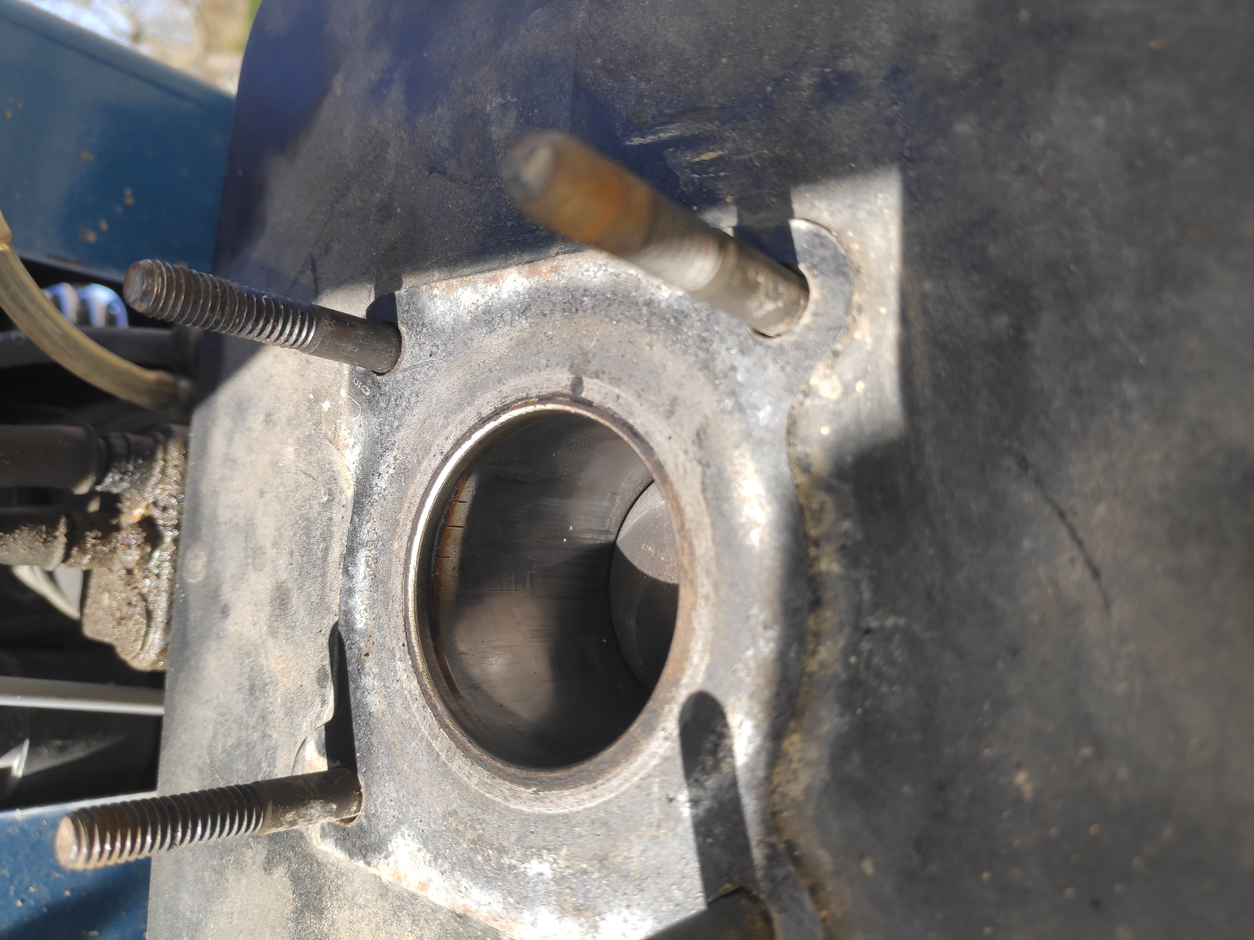

Habe Mal den Zustand des Kolbens und des Zylinders in den Bildern dokumentiert. Nicht erschrecken..
Also wie man sieht muss ich was machen. Vorbesitzer hat wie es ausschaut schon den falschen Kolben verbaut bzw ist so weiter gefahren mit 2 Kolbenringe..
Das Moped hat sagenhafte 51tkm runter.
Ja die beste Sache wäre natürlich Zylinder sauber honen lassen und dann passenden Aufmaß Kolben dazu verbauen.

Hallo Jonas,
mach es so, wie Klaus es vorgeschlagen hat. Der Zylinder ist zu sehr verschlissen, da hilft ein neuer Kolben nix.

Der Zustand des Zylinder sagt aus ,das er am Ende ist.

Einen neuen Zylinder würde ich nicht auf eine alte Kurbelwelle packen, wenn da ne Lagernadel zerreißt, dann zerreißt sie die Beschichtung und der Laufsatz ist hinüber...
