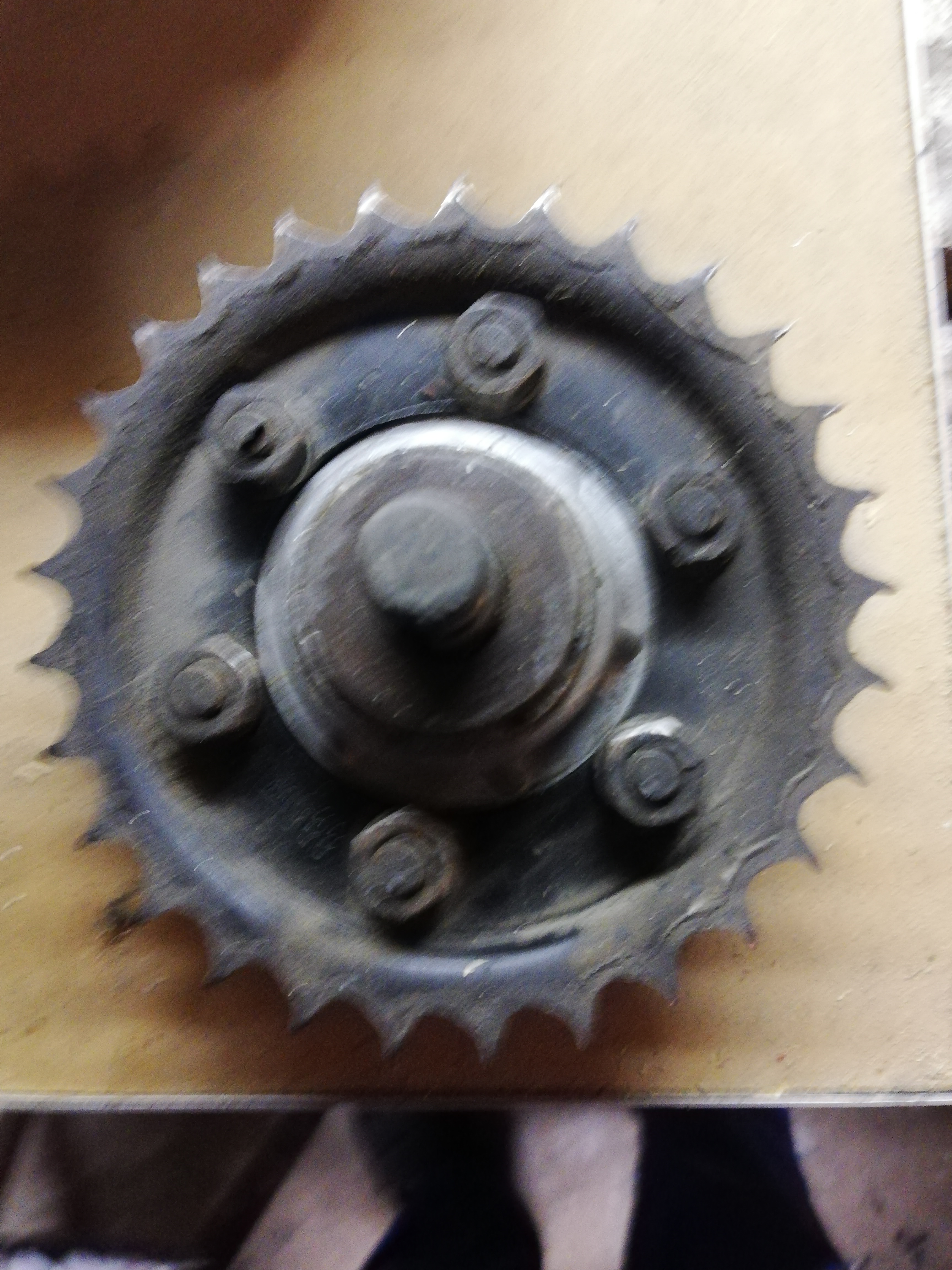

Jetzt kann ich an meinem Roller auch mal eben die Kette "nachzählen", damit ich weiß was ich brauche.
Hier mal noch das Kettenrad um das es momentan geht:
