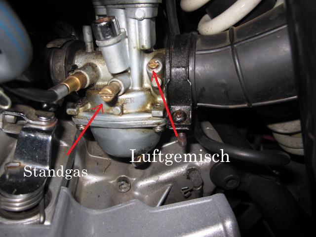

Gleich das erste Bild ganz oben auf der Seite ist der Vergaser.
Von der Position her könnte das oder Nr.1 die Gemischschraube sein
Im Vergleich zum Dell-Orto der Vespa
Ist das nicht der aufm ersten Bild? sehe da allerdings noch eine weitere Schraube. Rechts neben der Schraube 2. Oder täusch ich mich da? Also Richtung Luftfilter.
Ups gerade erst Seite zwei gesehen.
Ist eigentlich leicht feststellbar
drehst die mal bis Anschlag rein,danach langsam raus.
wenn die Drehzahl dabei ansteigt,ist es die Gemischschraube.
Ich würde mal sagen, das es die Schraube rechts neben der "2. Schraube" ist. Bei meinem Vergaser ist um die Gemisch Schraube auch so ein komischer "Kranz" drumm. Aber wie Fuffipilot schon richtig erklärt hat ist das ganz einfach herrauszufinden. Einfach mal rein und wieder raus drehen. Wenn sich die drehzahl verändert hasste die Gemisch Schraube erwischt.
markierte schraube nr1 kann ausser achtgelassen werden
Schraube nummer 2 is fürs standgas
Schraube nummer 3 (rechts am ansaugstutzen, die eingelassene) is die gemisch einstellschraube :wink:
So, jetzt hab ich´s !
Danke für eure Hilfe.
Die Trigger X 50 läuft wieder super.

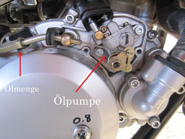

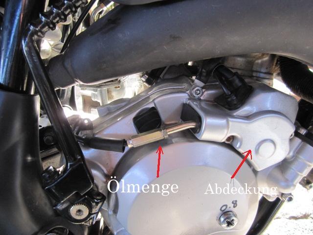

Hier nochmal ein paar Bilder.
