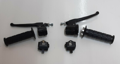

sowas z.B.:
BMW hat die auch mal verbaut, aber mit anderem Hebel....

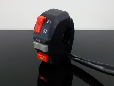

Zwar von Yamaha, aber stilistisch müßte das doch passen.

Das Yamaha Teil sieht ganz gut aus. Die Simsonteile habe ich auch schon gesehen, aber ich denke an der Hercules passen die jetzt auch nicht so gut.

Nachdem ich nun in der Hitze einiges gebastelet habe, bin ich leider mit meinem Latein erstmal am Ende. Der Yamaha-Schalter scheint eine Belegung zu haben, die sich mit meiner KX-5 nicht verträgt. Licht (Fern- und Abblend) geht, auch die Kontrolllampe. Blinker gehen auch, Hupe auch. Aber Licht an und Blinken produziert ein blinkendes Licht - wir haben sehr vieles probiert, aber sind nicht zum Ziel gekommen. Ich habe nun den alten Lenkerschalter wieder verbaut und werde fürs Licht ein zusätzliches Schaltelement verbauen. Das ist vermutlich besser.
Ausserdem - nicht unerheblich für den Entscheid - der Kupplungsgriff bei dem anderen Griff ist wirklich nicht optimal gewesen, das Seil war einzuhängen, aber nicht wirkllich gut drin. Und den Kaltstarthebel konnte man gar nicht montieren - dort wäre auch irgendeine Bastellösung notwendig.
