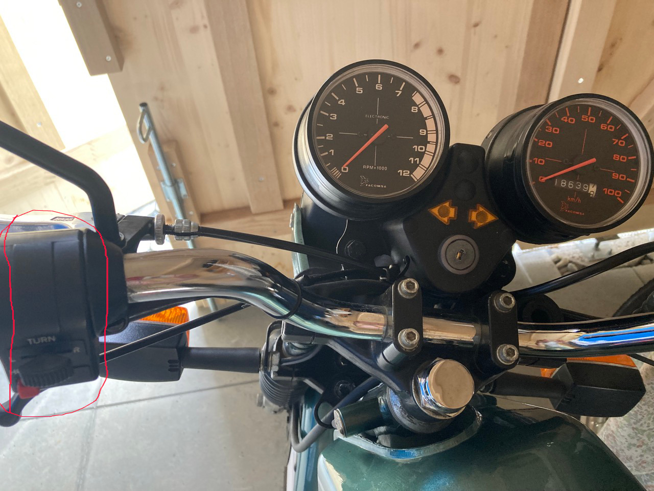

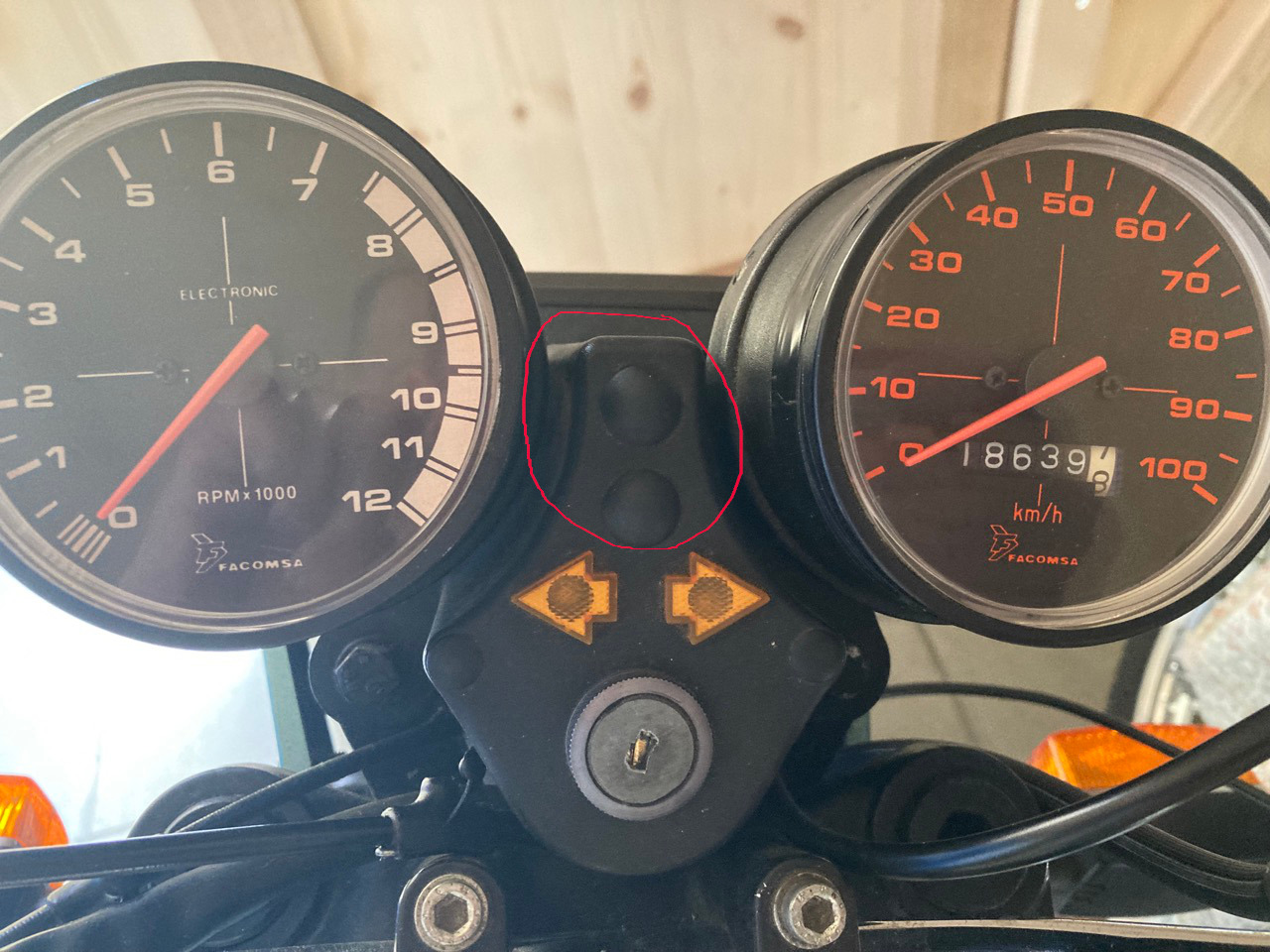

ps. So eine grosse Kontrollleuchte bringe ich aber nicht wirklich unter, gibt es sowas auch in klein, für die markierte Stelle zwischen DZM und Tacho?

Okay, danke für die Info.
Du hast die „Grüne“, ohne Verkleidung da passt die Kontrollleuchte nicht. Ich war davon ausgegangen das du die andere Tachomaske drauf hast…
Also muss eine Runde Leuchte herbei. Ich würde sowas nehmen, kenne aber die Platzverhältnisse im Cockpit leider nicht. Sollte man vielleicht vorher mal prüfen.
