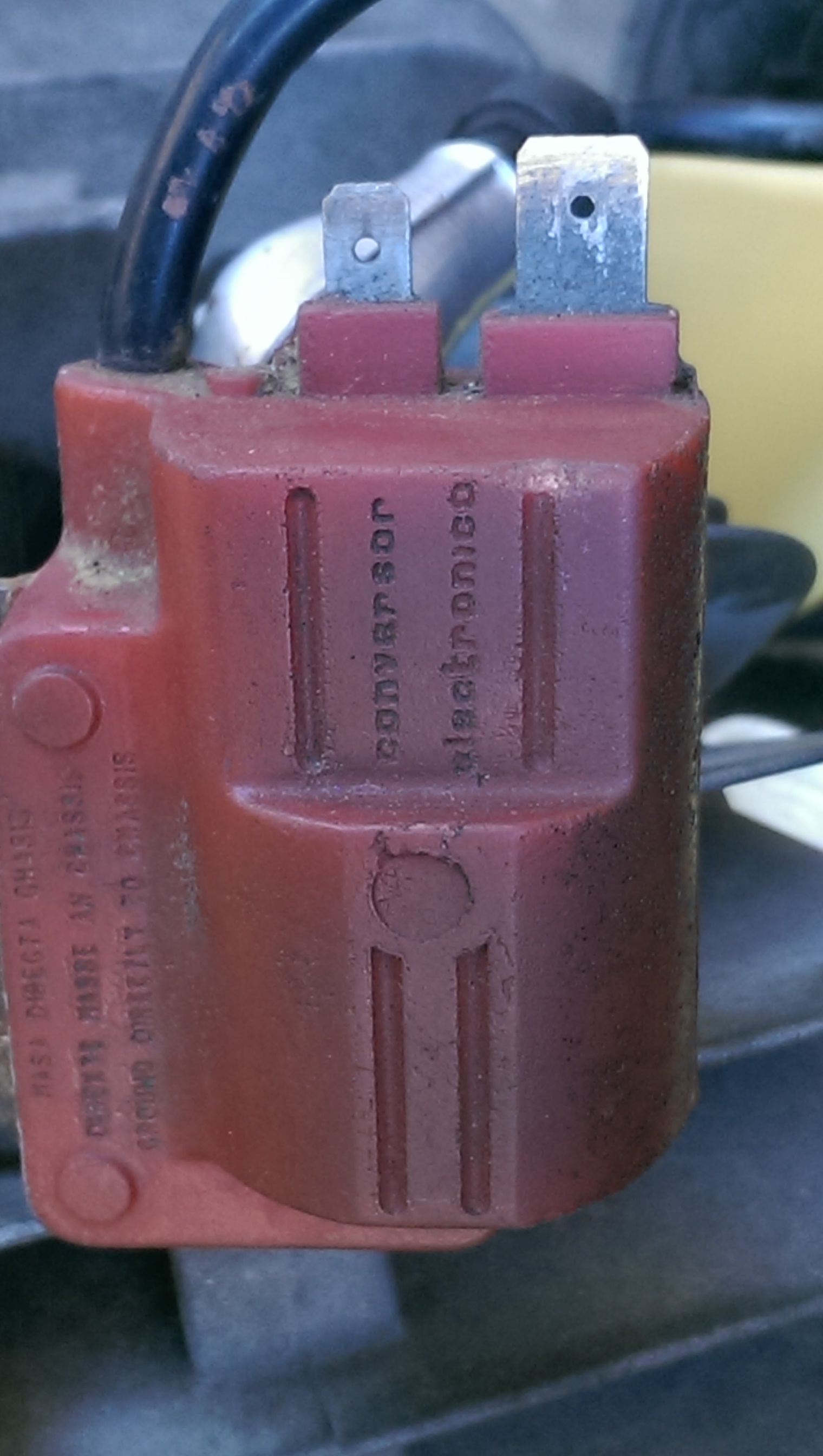

Am Wochenende geht's weiter, ich muss noch eine Halterung für die Zündspule/CDI bauen, denn die bekommt ja Masse über das Gehäuse.
LG Wolfram
Schraub die doch einfach mit einer langen Schraube an der Motoraufnahme an.
