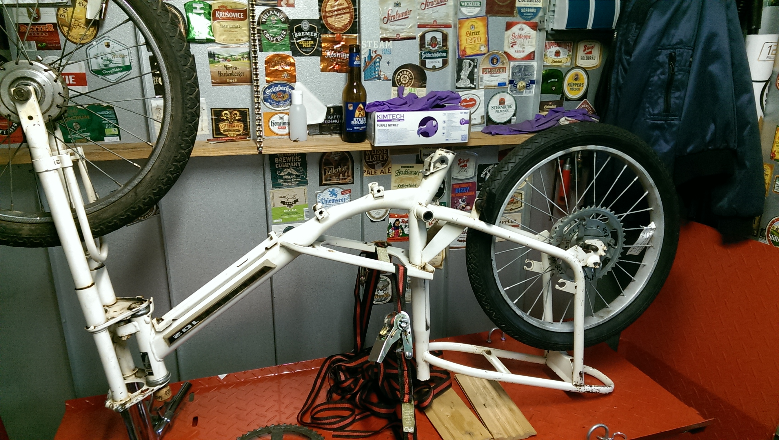

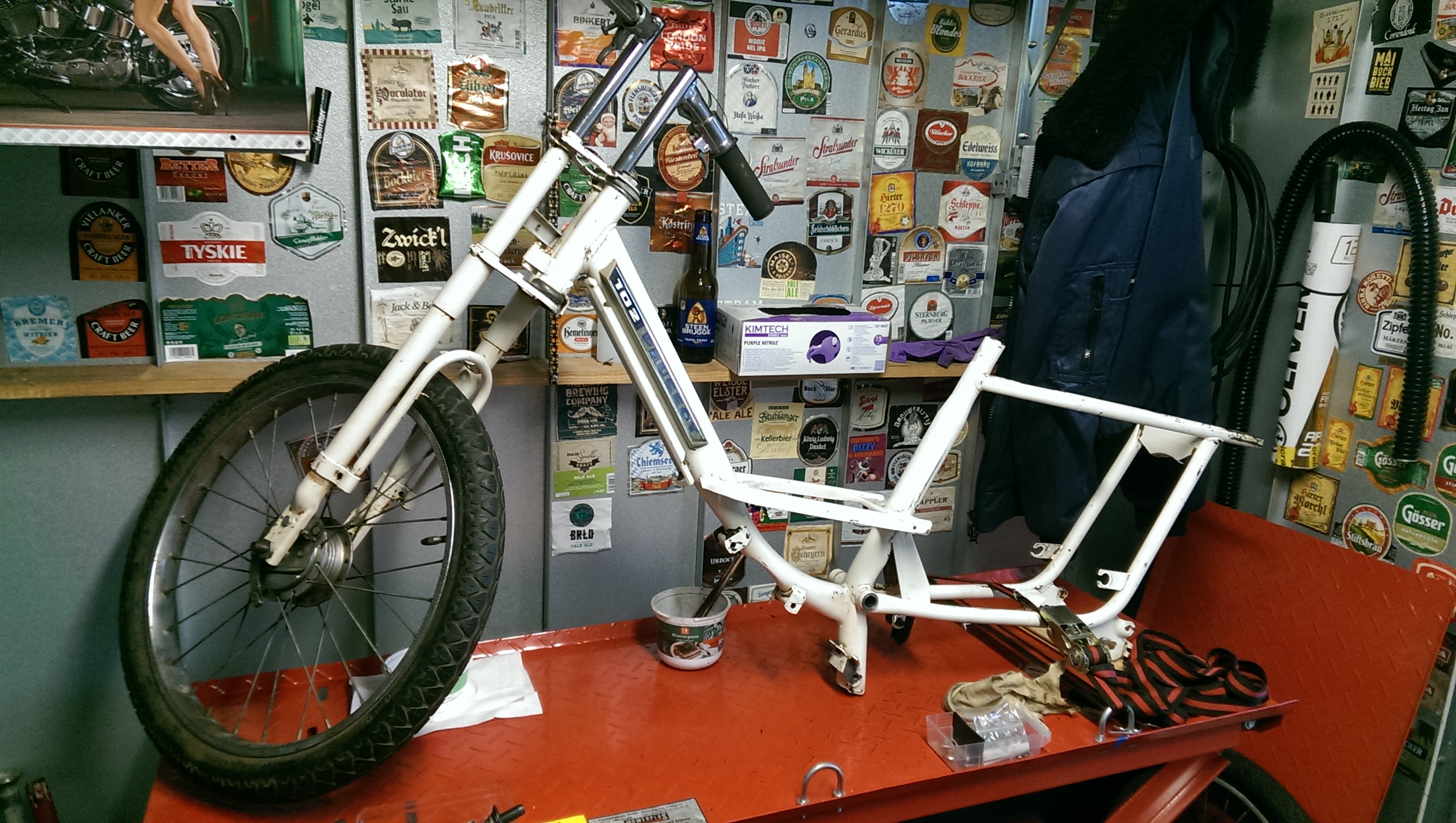

Hallo Michael,
mit dem Rahmen kann ich nichts mehr anfangen. Wandert seit Jahren von einer Ecke in die andere. Zum Wiederaufbau fehlen zu viele Teile.
Also wird's ein Teststand . Aufgebaut aus allen Resten aus der Garage.
Gruß wolfram

Ich bastel mir erst mal eine Schablone aus Pappe. Dann wird der Rahmen oben rum verstärkt. Danach flex ich das Rundrohr unten raus.

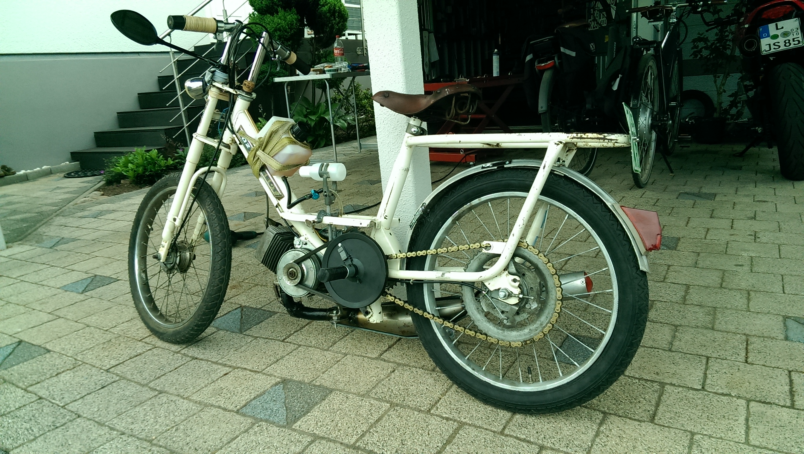

Alles nicht so einfach... der 50s Sachs baut so breit, dass bei fluchtendem Ritzel zu T
Kettenrad der Motor total unsymmetrisch im Rahmen hängen würde. Das wird erst was, wenn ich die Hinterradgabel (starr) breiter mache und eine andere Felge einbaue...
Kurzer Zwischenstand: das Ganze ist kein sachs-Projekt mehr... Ich müsste die Schwinge derart ändern, dass nicht mehr viel von der Peugeot übrig bleibt. Daher hab ich erst mal alles so gelassen und mit Resten aus der Garage etwas fahrbares zusammen gestellt. Das gehört jetzt aber in die Kategorie Peugeot...
Nur ein kleines Bild..
LG wolfram
