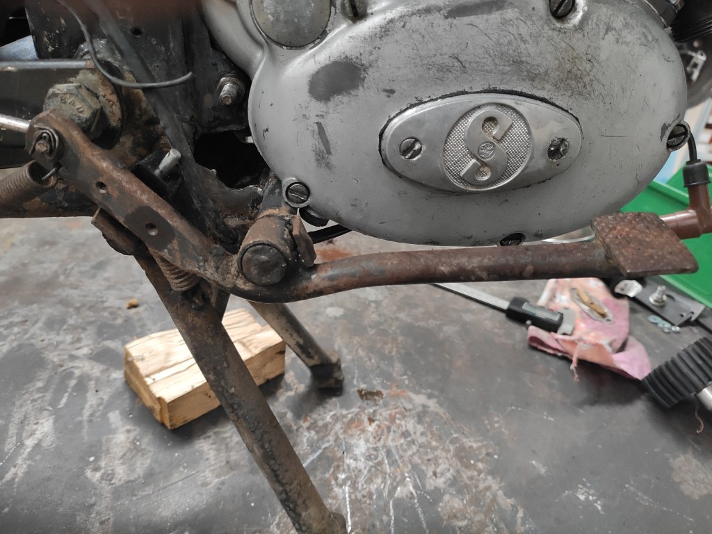

Frage in die Runde;
hat jemand so ne Hercules und könnte mir ein Bild von dieser Seite (siehe Bild) vom Motor bzw. der Fußraste und dem Träger machen? Bei meinem iss da irgenwas verstümmelt worden und ich bin mir nicht wirklich sicher was....

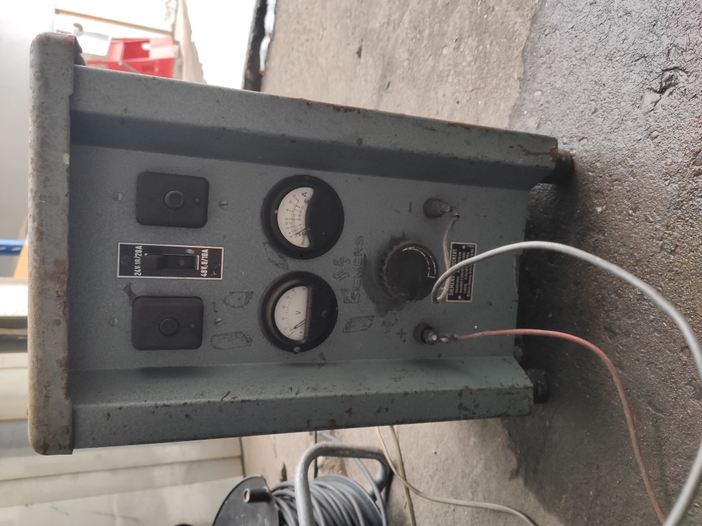

Da sich nach ner guten Stunde nix getan hat in Sachen "RostwandertvomTankandieAnode" hab ich mal ein größeres Ladegerät dran gehängt
Und siehe da, es fängt an zu blubbern im Tank :twisted: Bin mal gespannt wie der Tank morgen innen ausschaut. Leider kann man keine vernünftigen Bilder davon machen, da mein Streichelfon ned durch die Tanköffnung passt....

Wenn mehr Strom fließt (höhere Ampere) geht es schneller. Labornetzgeräte regelbar 0-30V- 10A ca.60€. 20A ab 150€.
Das alte Ladegerät von Dirk ist super.
Auf welche Amperestufe hast Du es eingestellt?

Auf der einen Seite vom Rahmen fehlt glaub ich die Aufnahme für die Fussraste; hier sollte ein Vierkant mit dem Gewinde sein. Es sollte genauso aussehen wie auf der anderen Seite. Die Hinweise zur Tankinnenreinigung sind ja super @ Klaus Danke!
