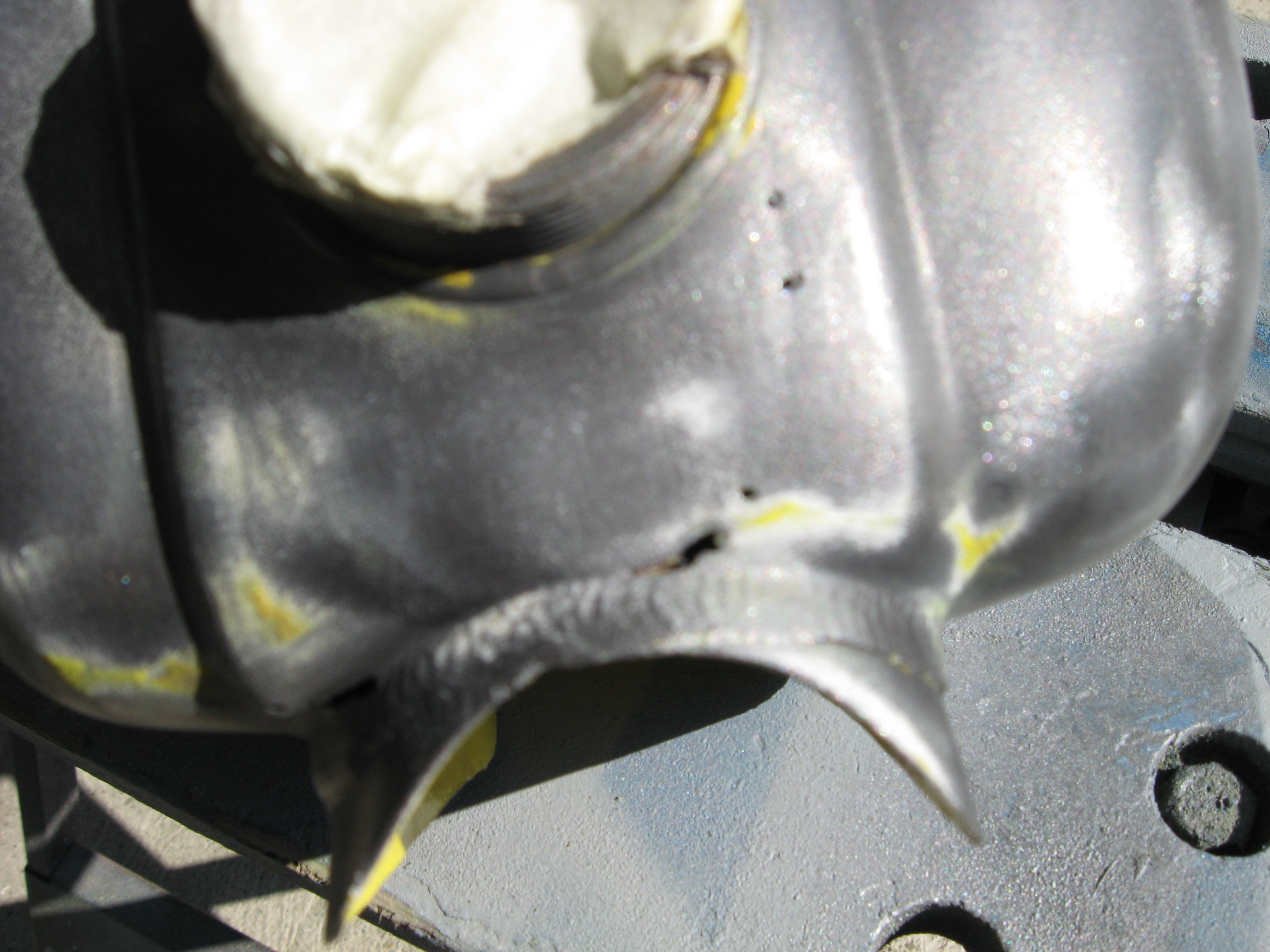

Hallo zusammen ,habe einen Tank nachdem ich ihn innen entrostet habe ,dann an den Außenlack gemacht und dabei ist das hier zum Vorschein gekommen,wer hat damit schon Erfahrungen mit einer Reperatur.
Folgende Möglichkeiten:Sigma schweißen, Hartlöten, WIG- Schweißen,Kaltmetall.
Was wäre eure Meinung dazu , tank hab ich noch nie geschweißt,Dämpfe oder dergleichen sind nicht mehr vorhanden.
Das Blech des Tanks wirkt sehr stark.Tank ist von einer Hercules C 1.
gehe mit Deinem Tank in eine Karosseriewerkstatt oder zu einer Klempnerei.
Die erledigen das fachgerecht.
Wurschtelei hat keinen Zweck.
Klaus
Ich denke am besten wäre Hartlöten.
Schon eine Weile her ,aber ein Loctite Flüssigmetall hat geholfen.
