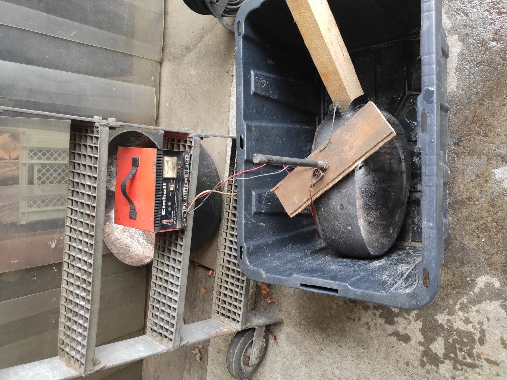

Versuch 2: Hier hab ich 3 Liter DanKlorix mit ca. 8 Liter Wasser genommen. Dann einen Rundstahl (schön blank geschliffen) mittels eines Holzbrettes, mittig durch den Tankstutzen reingehängt. Batterieladegerät dran und gewartet. Hier in paar Bilder von der Aktion:
Erster Versuch mit Citronensäure und (viel zu kleinem) Ladegerät

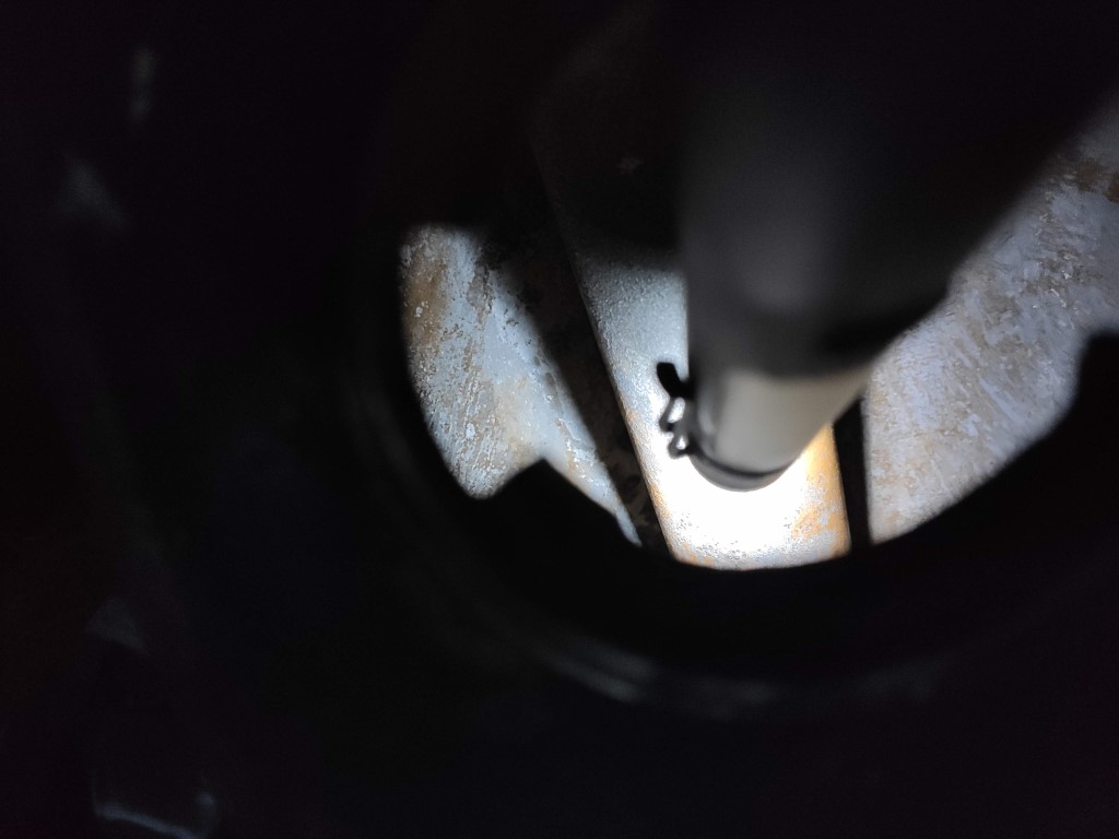

Hier ein Bild nach dem ersten Versuch:
Dann der zweite Versuch mit DanKlorex, Hier das (Erwachsenen) Ladegerät mal mit etwas mehr Strom laufen lassen:

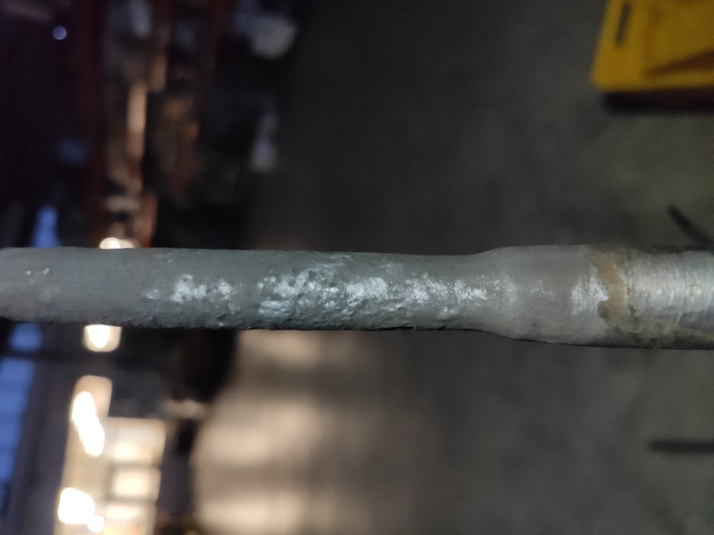

Der Batz an der Anode nach ca. 2 Stunden

Leider sieht man das Ergebniss nicht gut auf den Bildern, aber es ist besser als es aussieht :mrgreen:
Hier noch zwei Bilder von der Anode:

GANZ WICHTIG!!! Bitte bei Arbeiten mit Säure IMMER ne Schutzbrille aufsetzten und säurebeständige Handschuhe anziehen. Das Ladegerät erst anklemmen und DANN einschalten. Es ist darauf zu achten, das der Masseanschluss am Tank und die Plusklemme an der Anode (dem Rundstahl oder sonstiges Opfermaterial) angeschlossen wird, und keinesfalls umgekehrt!!!
