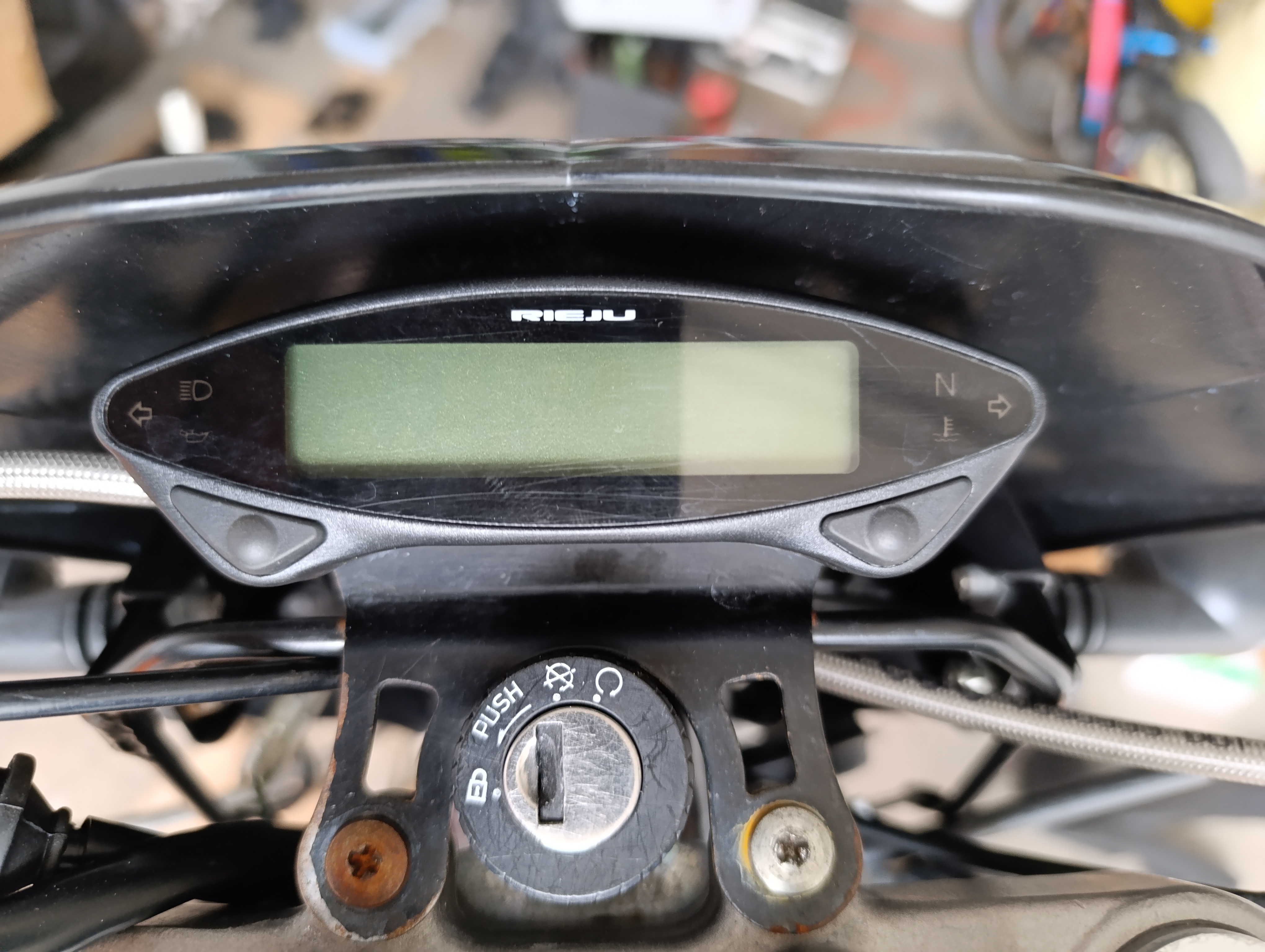

Er hat bis vor kurzem noch funktioniert und als wir beim TÜV waren ging nichts mehr. Batterie hab ich schon gewechselt.
Vielleicht hilft das weiter
Frage 1: Was ist das für ein Loch neben der Schraube an der Bremsscheibe? Gehört dort vielleicht ein Magnet rein?
Frage 2: Ist das Instrument tot, oder hast du nur keine Zündung an?
Das Instrument ist aus. Zeigt während der Fahrt keine Geschwindigkeit an.
