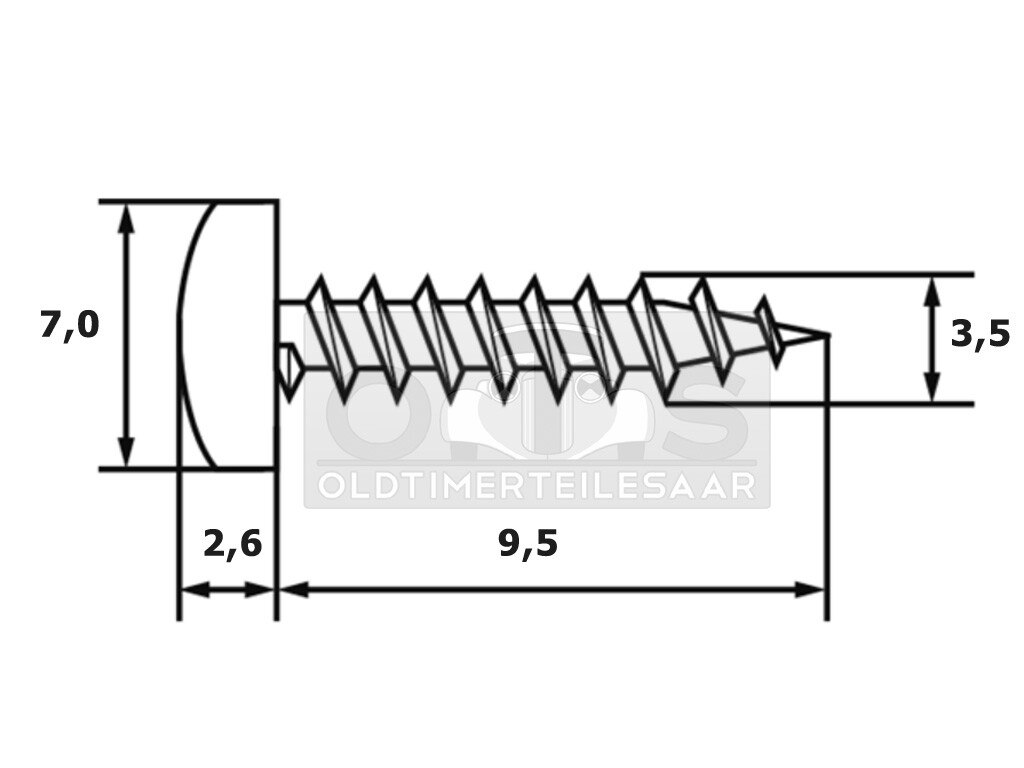

Mahlzeit, da ich beide Schrauben vom Brotkasten verloren habe, suche ich Ersatz.
Bevor ich mir einen Lebensvorrat an Blechschrauben aneigne, wollte ich fragen was für ne Schraube da hin gehört.
In meinen mir zugänglichen Unterlagen steht leider nur Blechschraube.
Gruß Christopher
Ich vermute eine normale Karosserieschraube. Da ist innen kein Gewinde oder Mutter, richtig?
Sowas gibt es doch lose im Baumarkt.

Einfachste Möglichkeit dürfte ein normaler Baumarkt sein. Die meisten haben inzwischen ein gutes Sortiment an losen Eisenwaren.
Ich danke euch.
Mir ging es erstmal um die passende Größe. Die Schrauben werde ich schon irgendwo auftreiben können.
So, hab die Schrauben gekommen, allerdings nur in verzinkt. Ich hab jetzt erstmal die Köpfe mit nem Edding Schwarz gemacht.
