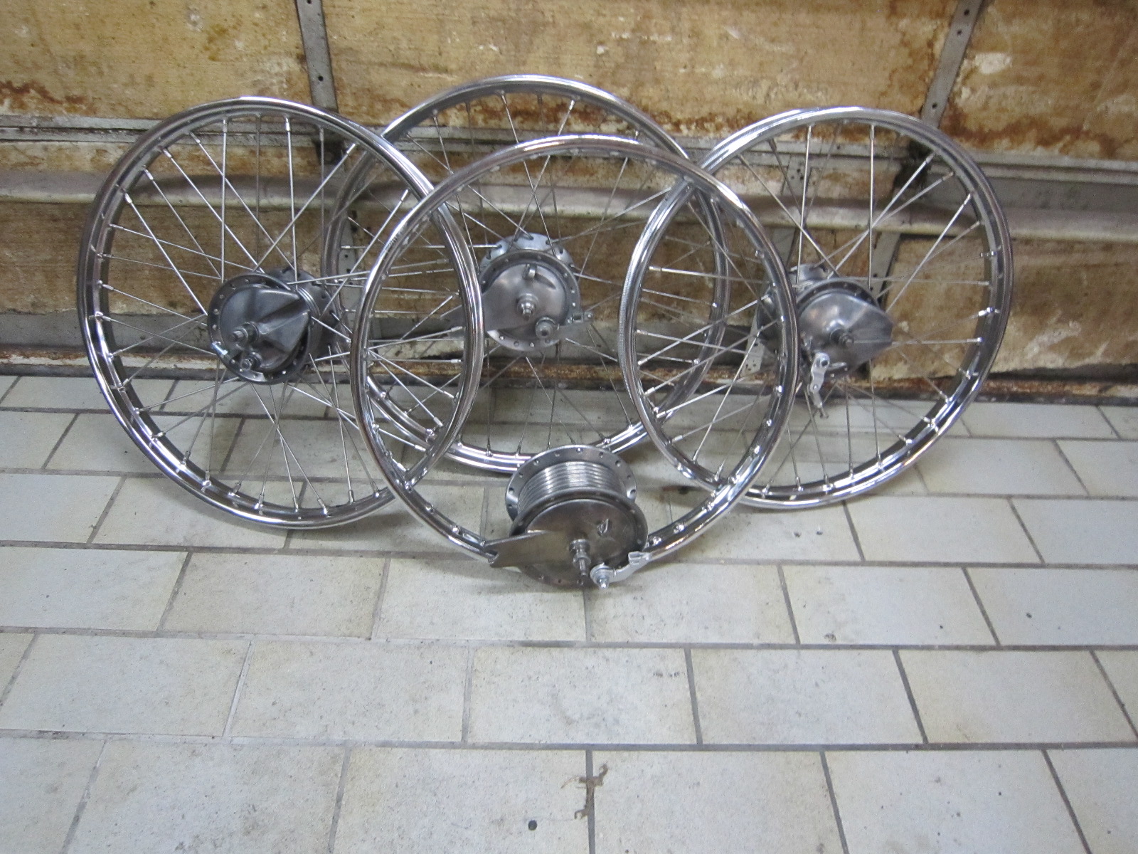

hallo bernd!
du wirst eine neue felge brauchen.
ich nenne den höhenschlag mal eiform.
beim zentrieren soll das ei an der spitze wieder rund werden.
dabei werden beim zentrieren und dann beim fahren,
besonders die speichen an dieser spitze belastet,
aber auch die gegenüberliegenden seite.
mit guten stahlspeichen kann das schonmal gut gehen.
aber niemals mit edelstahlspeichen!
man sagt, die zugfestigkeit ist da nur halb so gross.
ich hoffe, es verständlich erklärt zu haben.

hallo bernd!
wie schon geschrieben:
mit neuen stahlspeichen kann es gut gehen,
wenns die vorderrad felge wäre.
hinten hast du viel mehr seitenkräfte, die auch noch
an felge und speichen rumzerren.
mein zentrierer ist nun mitte 70
und hat sein leben lang im moto cross gearbeitet.
auch heute noch etwas nebenbei zur rente.
bei meinem letzten rad hab ich ein dort ein nagelneues
hinterrad gesehen.
umgebaut von 6 auf 8mm speichen als einzelanfertigung.
zitat: das hält nun ewig und 3 tage......
ich verstehe das mit dem "patina" problem.
hab vor jahren mal ne gast simson star wiederbelebt.
projektname "alien" wegen der gesamten optik. ;-)
wenn ich mich recht entsinne, die felgen aus alu?
falls ja, ists ganz einfach, eine neue auf alt zu machen.
