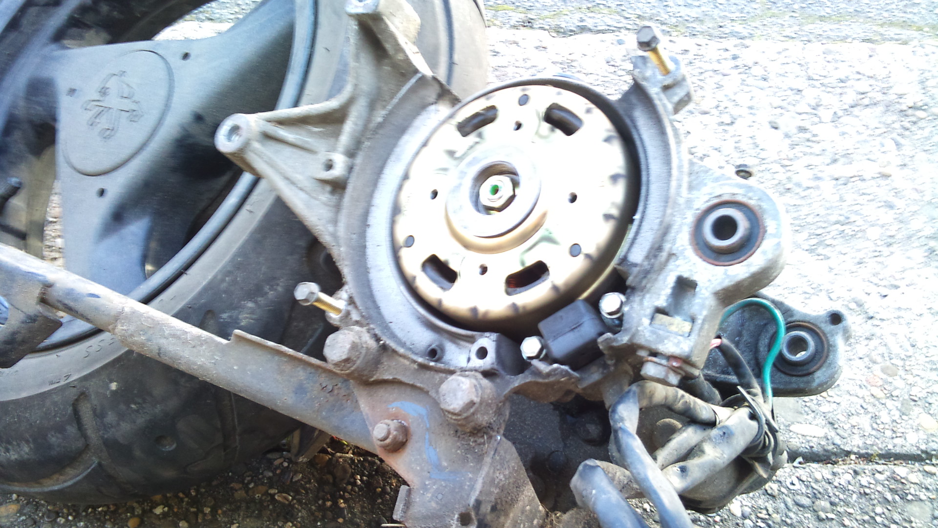

Speedfight 2 läuft nicht mehr
Kann da leider wenig erkennen,müsst die Pumpe sein.
Mal ausbauen & die Verzahnung überprüfen
Das soll ich mal runterschrauben & nach der Verzahnung schauen?

Also muss ich das Rot eingezeichnete entfernen, um die Verzahnung zu kontrollieren?
Der Kolbenfresser kommt sehr wahrscheinlich davon, dass ich das Öl nachfüllen vernachlässigt habe.
Die ganze Pumpe da rausbauen
die läuft mit ner Verzahnung auf der Kurbelwelle mit

Dann muss ich mal schauen, wie ich die Pumpe ausbaue...

Aber jetzt frage ich nochmal. Wie kommst du darauf, dass die Ölpumpe kaputt ist?
Ei...weil es zum Kolbenstecker kam
der Kolben nebst Zylinder & Kurbelwelle wird von dem Öl über die Pumpe geschmiert
klar kanns an fehlenem Öl liegen,aber ne Kontrolle der Verzahnung wäre
bei dem Alter des Rollers zumindest angebracht.
Alles klar. Ich suche gerade nach einer Anleitung, wie ich die Ölpumpe beim Speedfight 2 ausbaue. Aber irgendwie finde ich nichts brauchbares. Will ja auch voran kommen :)
Da bin ich wieder.
Haben die sogenannte Verzahnung der Ölpumpe vergeblich gesucht. Nichts zu finden. Jetzt unsere Frage. Wie gehen wir weiter vor?
Hab auch noch ein paar Bilder.
Im letzten Bild sieht man, dass wir die Ölpumpe abgebaut haben.
