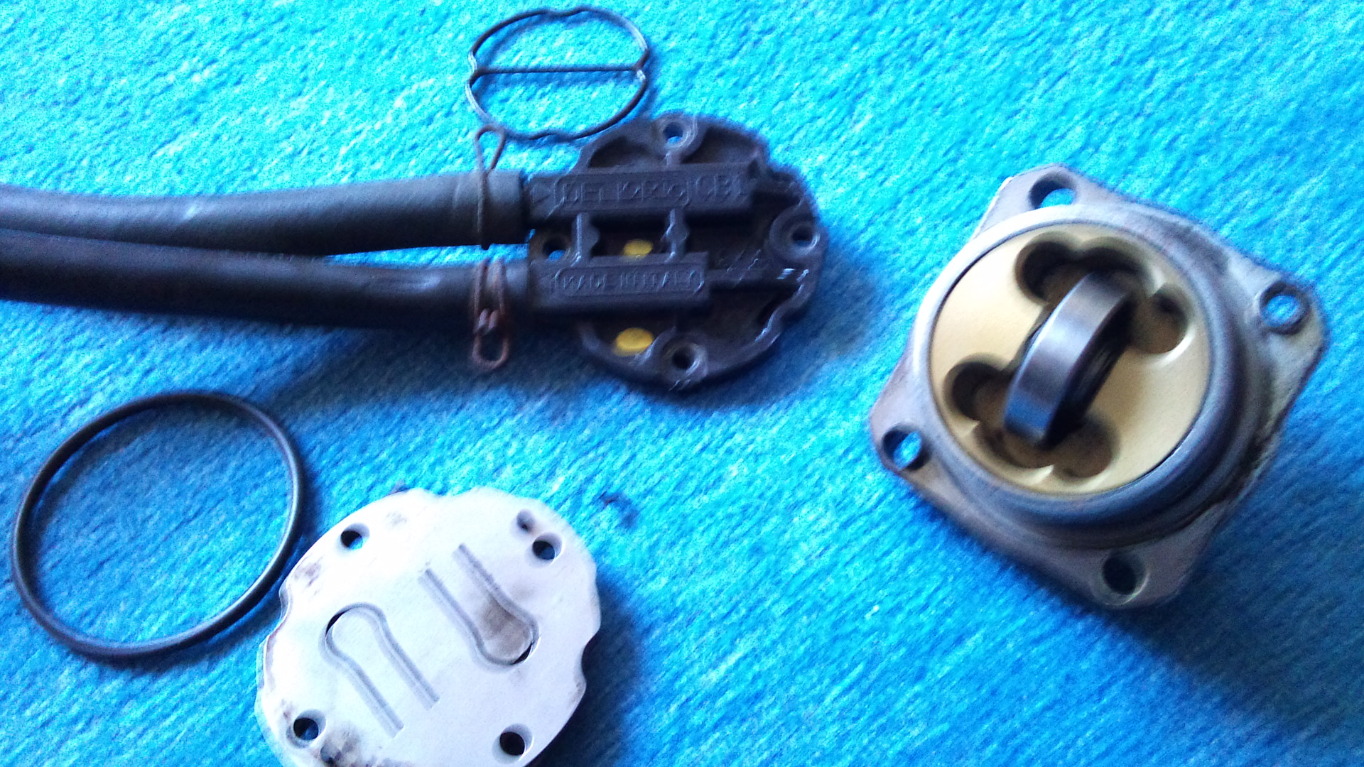

Schon komüsch
so hatt ich das garnet in Erinnerung gehabt
aber da scheint doch ein Rädchen zu sein,das auf der Kurbelwelle läuft?
is halt schon bisserl her,dass ich an sowas schrauben musste
baus wieder zusammen
Ich geh kaputt :D
Da ist auf jeden Fall kein Zahnrad dran... das Öl wird nur über das Rädchen an den Kolben weitergegeben, wie ich das sehe.
Also was muss ich jetzt austauschen? :D
Und dann noch den Zylinder sowie den Zylinderkopf oder?
Das ja eh
aber mit allen Dichtungen
Lohnt das denn? :)
Dann brauch ich aber doch noch immer den Zylinder. Ich müsste ja nur selbst mischen, wenn die Ölpumpe defekt ist oder?
Mein Opa hatte zusätzlich noch gemeint, dass ich bei dem Kauf eines neuen Zylinders auf die Motorkennnummer achten sollte, damit auch alles reibungslos passt. Ist an der Behauptung was dran?! Wenn ja, wo finde ich diese Nummer bzw. das dazugehörige Ersatzteil?
Also wäre ich mit maximal 150€ mit den neuen Teilen eingedeckt. Das dürfte es ja dann gewesen sein oder irre ich mich?
Einmal die Kurbelwelle und einmal den Zylinder. Dürfte beides unter dem Preis zu beschaffen sein.
Nur den Zylinder samt Kolben
net die Kurbelwelle
die wechseln,das is ne Arbeit,da kriegst massig Anfälle
