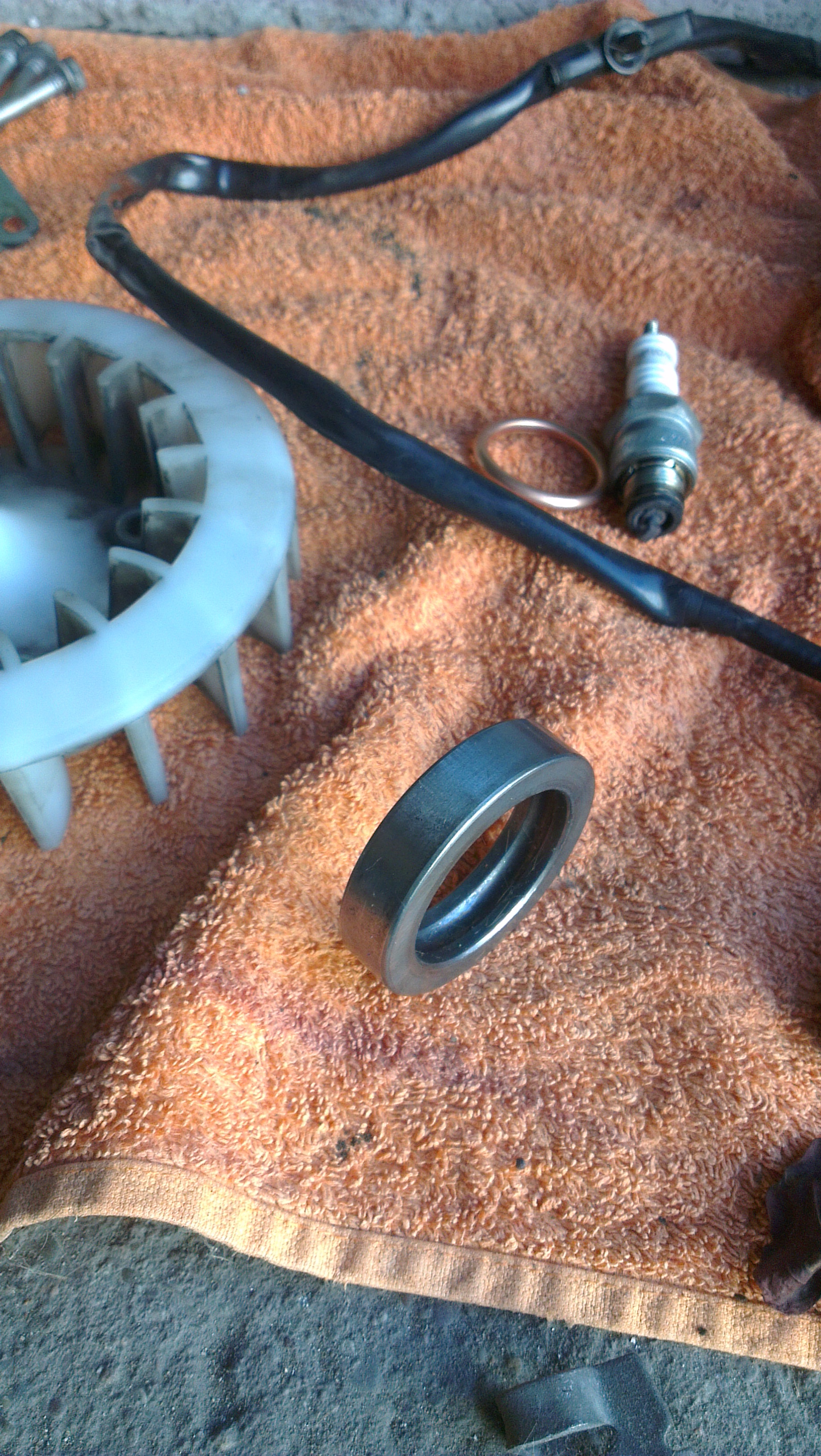

Beim Aufsetzen des Zylinderkopfes ist uns leider ein Kolbenring in die Brüche gegangen. Habe eben über ebay direkt einen neuen bestellt. Hat jemand einen Tipp für das Aufsetzen des Zylinderkopfes? Möchte ungern nochmal einen Kolbenring für schlappe 7€ bestellen :lol:
Bei der großen Bestellung, die ich beim Händler aufgegeben habe sind uns ein Ring sowie eine Dichtung unbekannt bzw. haben wir momentan keinen Schimmer, wo diese Ersatzteile zu verbauen sind. Lade jetzt gleich mal ein paar Bilder hoch.
Würde mich freuen, wenn uns jemand helfen könnte.
