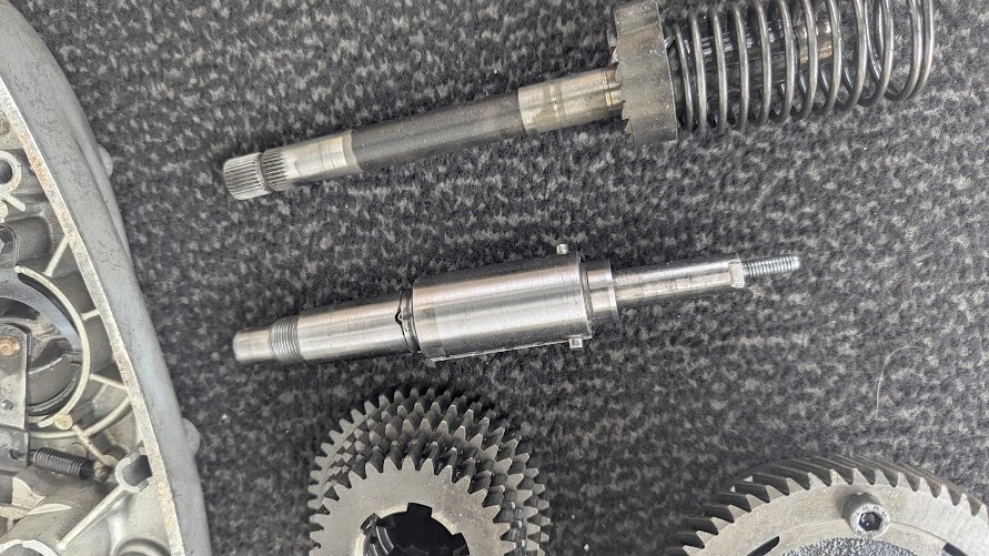

Dann einen neuen Ziehkeil verbaut. In diesem Zuge gleich die Schaltstange auf Rundlauf überprüft. Viele dieser Schaltstangen "eiern" vorne am Gewindestumpf. Diese hier nicht, passt alles. Das kann man zum Beispiel mit einer Bohrmaschine machen: einfach einspannen und laufen lassen. Man sieht dann schnell, ob alles o. k. ist.
Außerdem das ausgeleierte Schaltrad für den ersten Gang ersetzt. Zum Verständnis: das erste Gang Schaltrad macht die meisten "Leerumdrehungen" über die Abtriebswelle, vorausgesetzt man fährt überwiegend in den letzten Gängen, was ja auch normal ist. Würde man nur im ersten Gang fahren, hätte man überhaupt keinen Verschleiß an diesem Schaltrad. Nicht praxisgerecht, dient nur zur Erklärung.
Dann die vorbereitete Abtriebswelle mit neuem Ziehkeil und den Schalträdern fertig gemacht.
