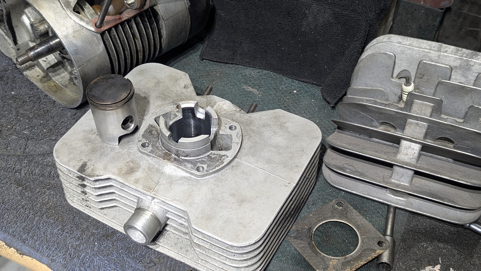

Natürlich sind mir gleich die etwas dickeren Kühlrippen vom Zylinder aufgefallen...
=> Meteor Nachbauzylinder.

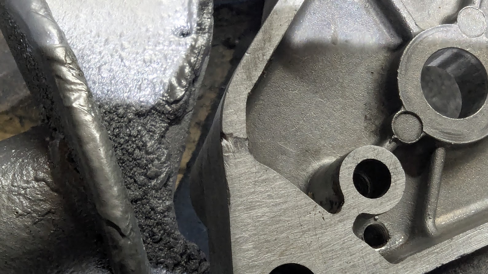

Paar unschöne Stellen...
Ölablaßschraube M12x1,75 - sieht richtig Scheiße aus.
Wenigstens ist das Gewinde plan und gut gebohrt/geschnitten:

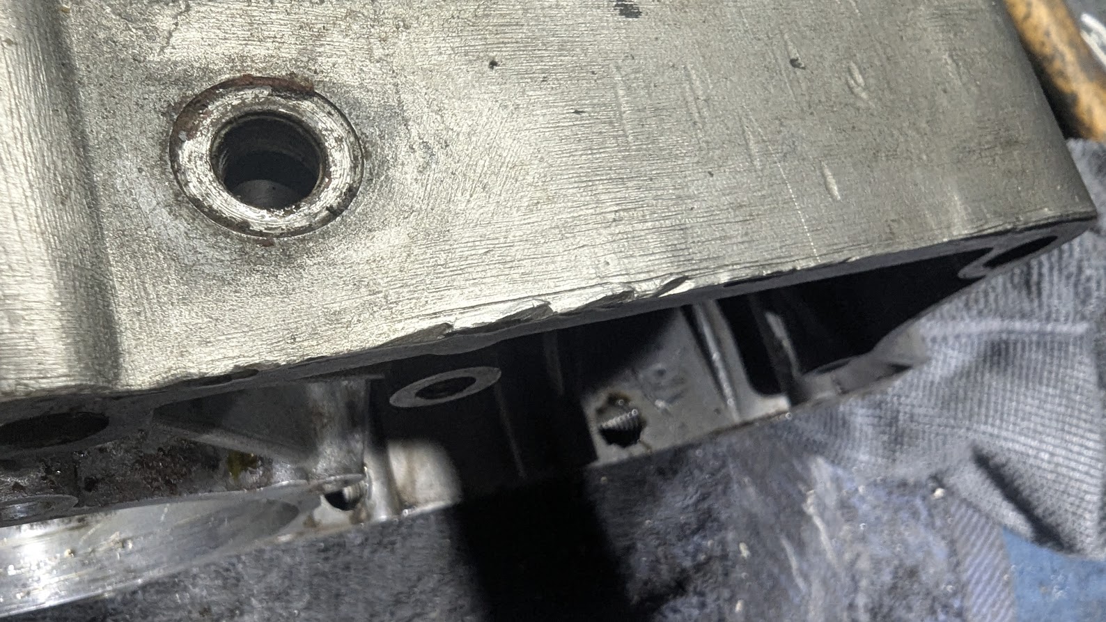

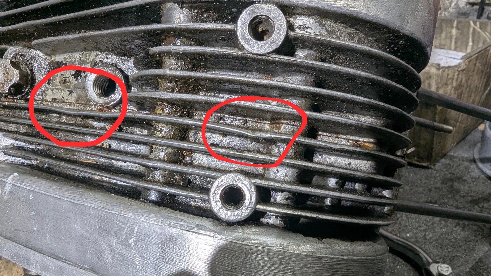

Paar verbogene Kühlrippen auf der Unterseite:

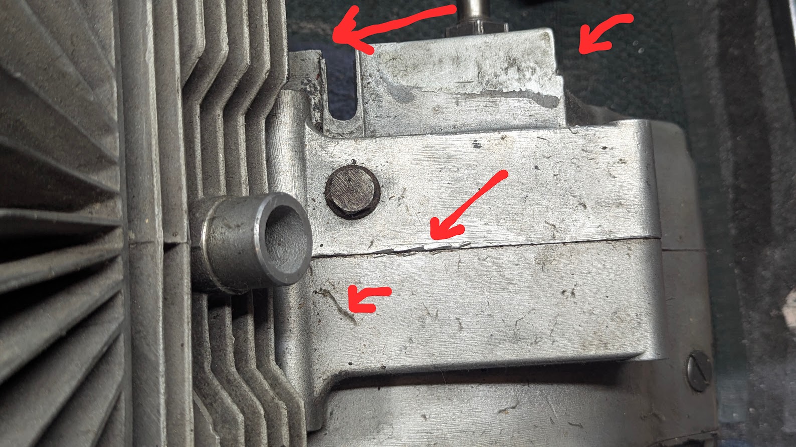

... und auf der rechten Gehäusehälfte Hammerschlagspuren. Einfach nur zum Kotzen. Wenn ich mal jemanden erwische, der mit einem Hammer auf Gehäusehälften rumdrischt, dann.......

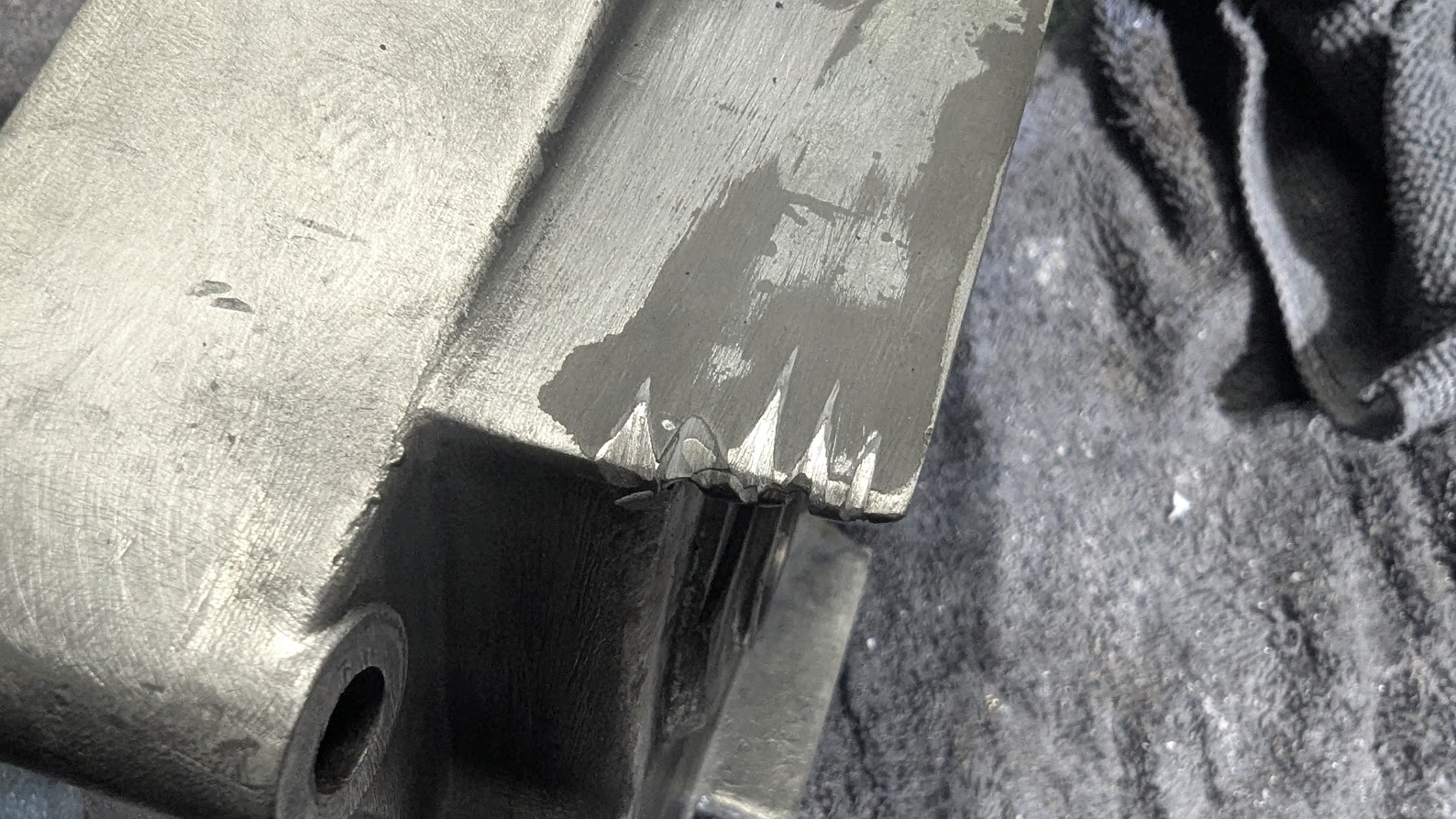

Zuerst einmal die verbogenen Kühlrippen auf der Unterseite gerichtet.
Die hellen Stellen auf der linken Seite der rechte Kühlrippe sind Feilspuren.

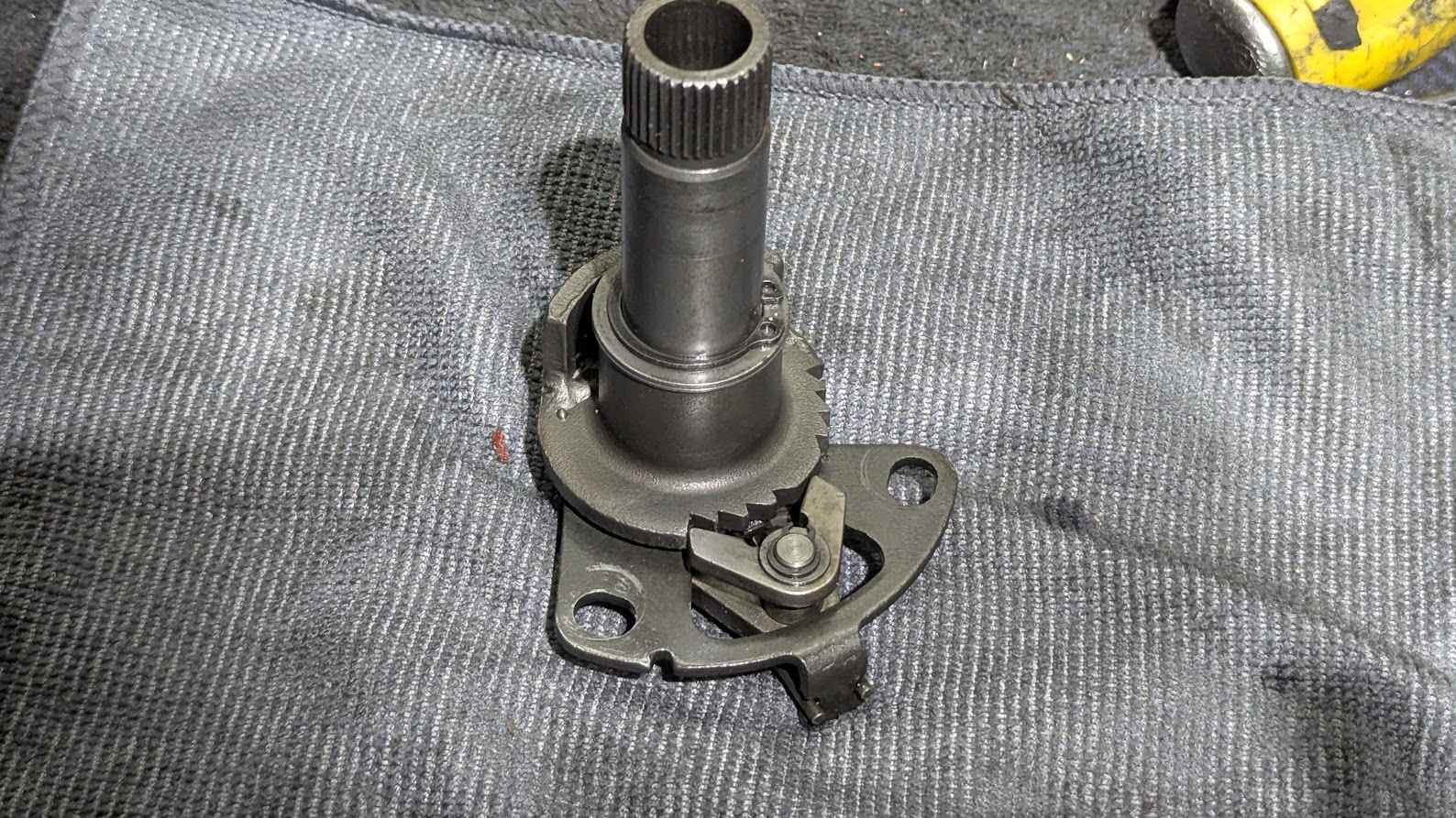

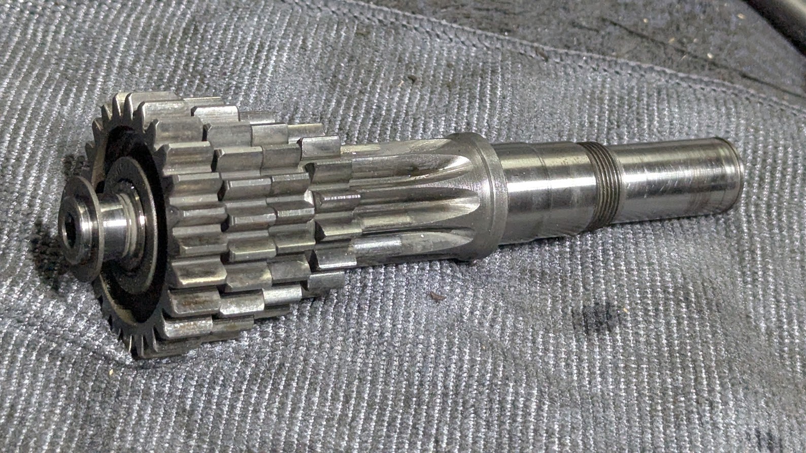

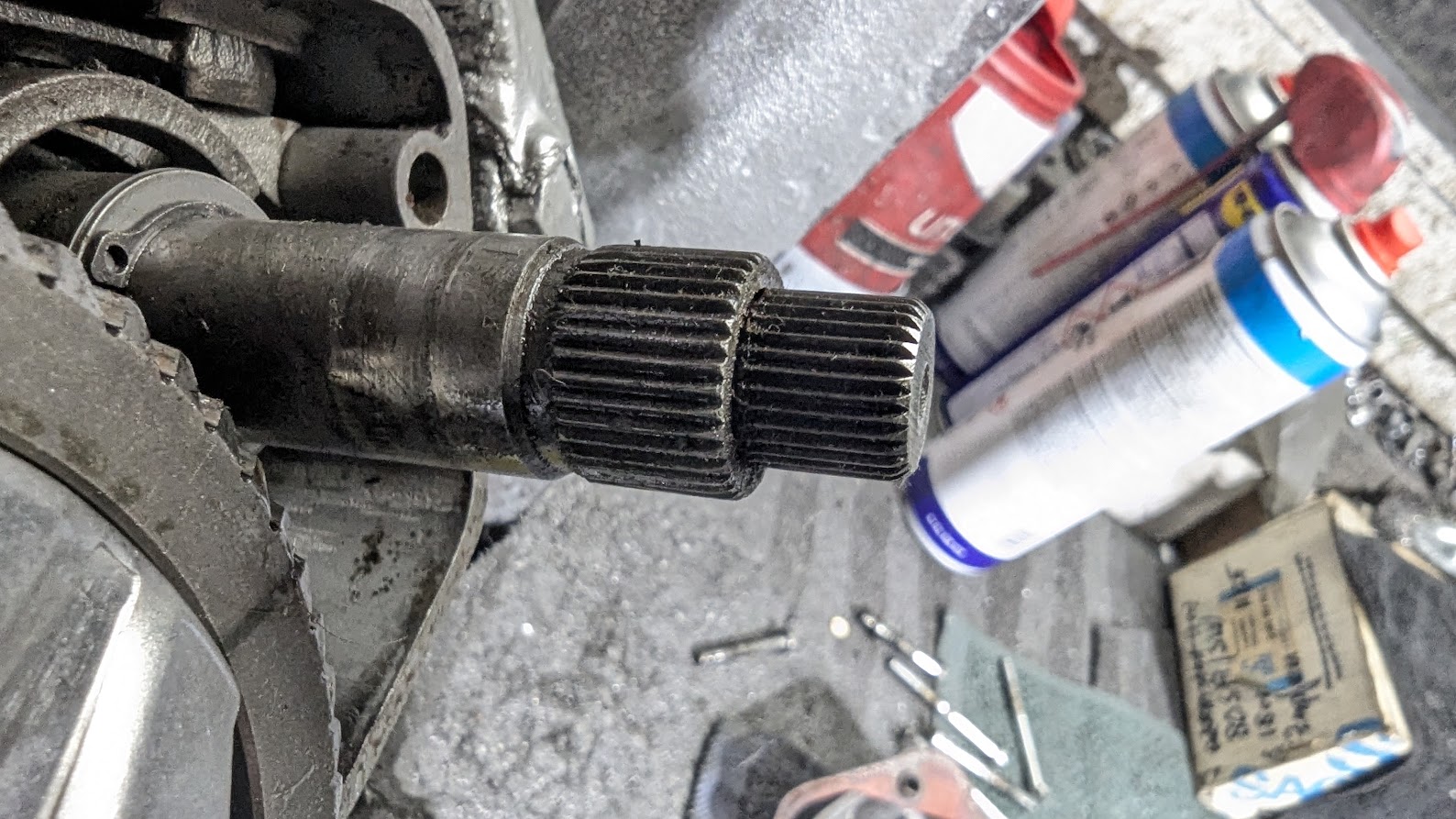

Da die Abtriebswelle gerissen ist.....
Kommt eine gute gebrauchte zum Einsatz.

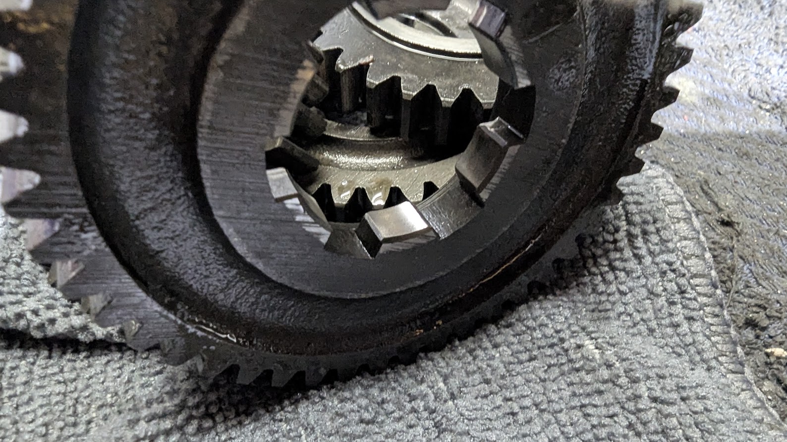

Plus ordentliche Schalträder.

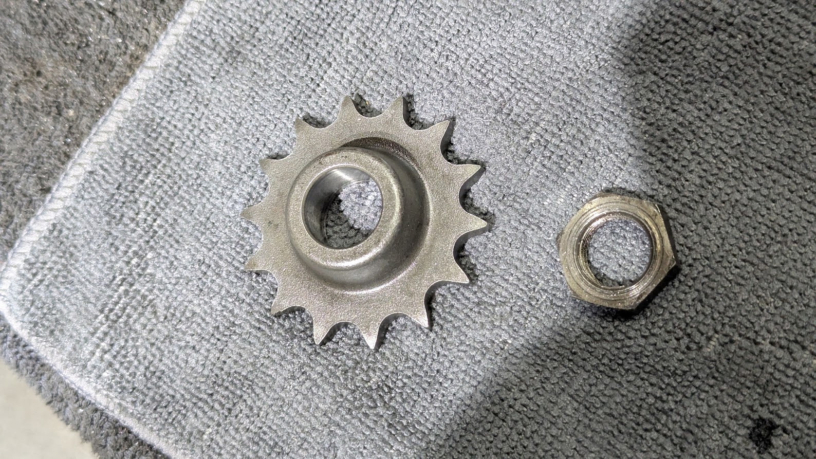

Das verbaute 14er orig. Sachs Ritzel ist noch in Ordnung.
Ebenso wie der Schaltautomat....

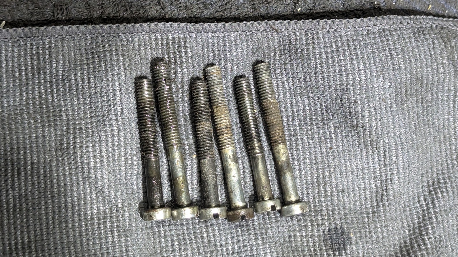

Ich weiß nicht, ob ich immer lachen oder schreien soll, wenn ich sehe, dass die 6 Gehäuseschrauben im Generatorraum unterschiedliche Längen haben:
Normal gehören da 6 Stück mit 52 mm Länge rein. 52 mm ist kein Maß von der Stange, 50 mm oder oft auch 55 mm gehen auch.

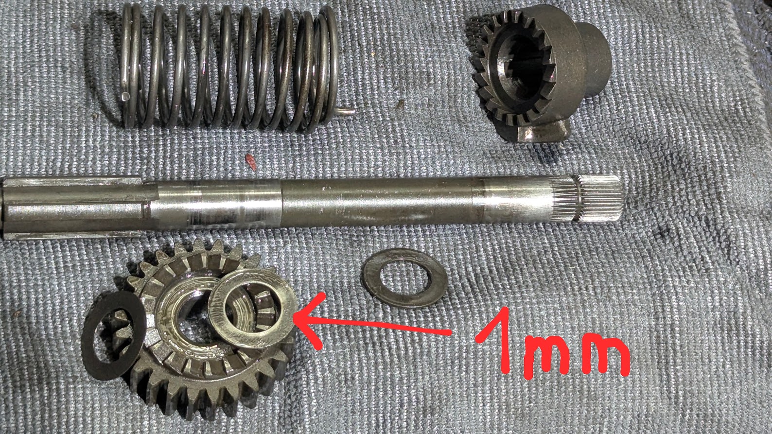

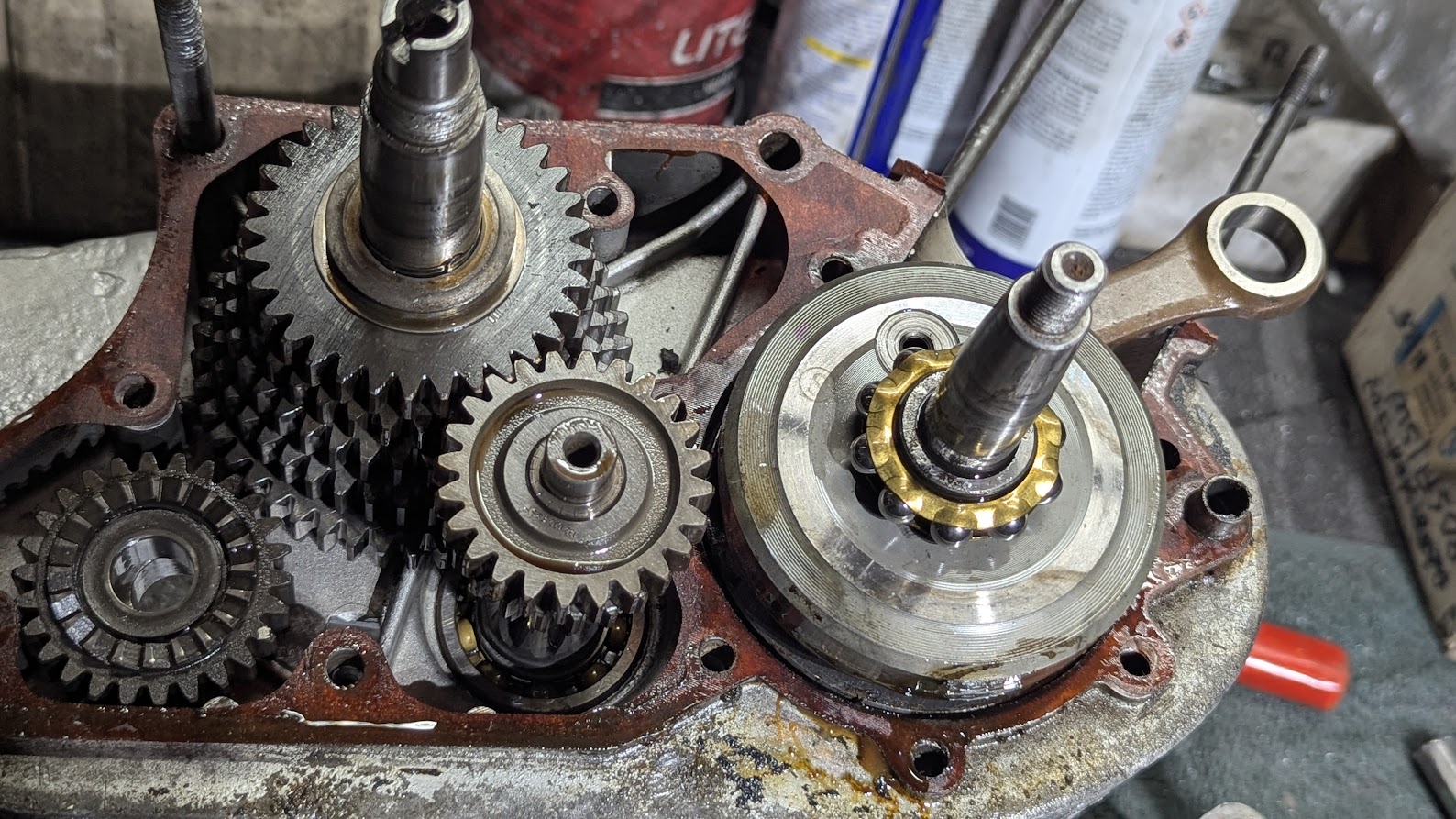

Paßscheiben auf der Vorgelegewelle? Bah... braucht man doch nicht... Natürlich keine vorhanden. In vielen Fällen ist dort eine 1 mm Scheibe. Vorgelegewelle ist die zweite von rechts.
Auch auf dem Wellenstumpf vom Kickstarter fehlt die 1 mm Scheibe, wie am Anfang schon vermutet (Ringnut nicht sichtbar).
Zwischen Sperr- u. Starterrad gehört eine 1 mm Scheibe, im Bild markiert.
verbaut war noch zusätzlich eine 0,3 Scheibe links neben der mm Scheibe. Auch grober Unfug.
So muss das aussehen:
Vorgelegewelle mit passender 1 mm Scheibe, ggf. wird da noch was zugepackt oder abgezogen.

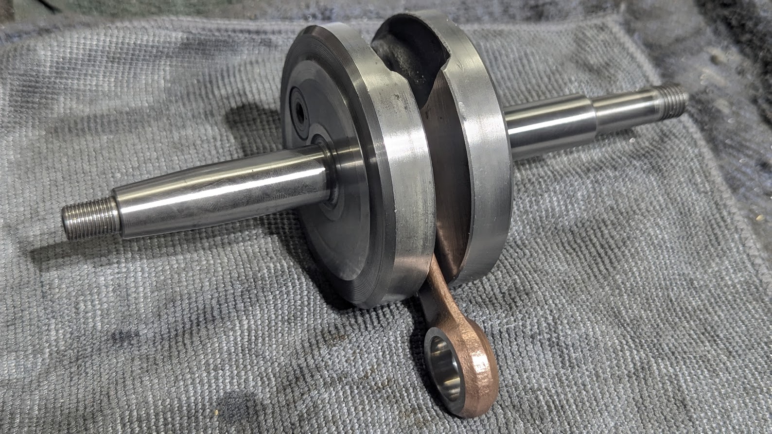

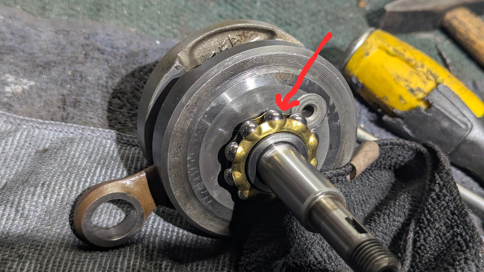

Nochmal zur Kurbelwelle:
Die ist echt noch saugut. Auch die Lager.

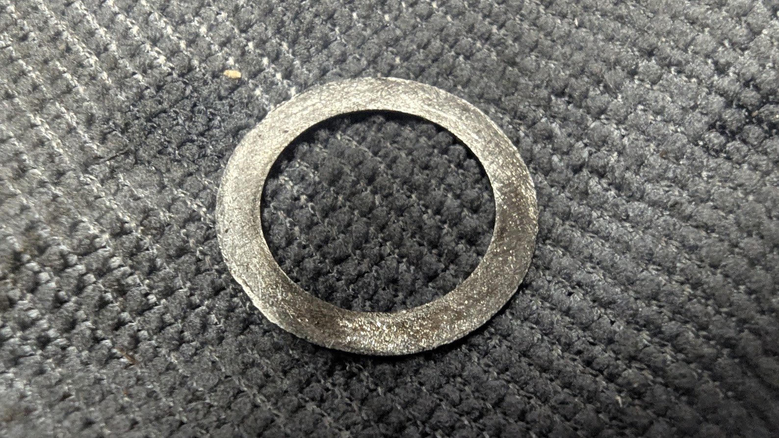

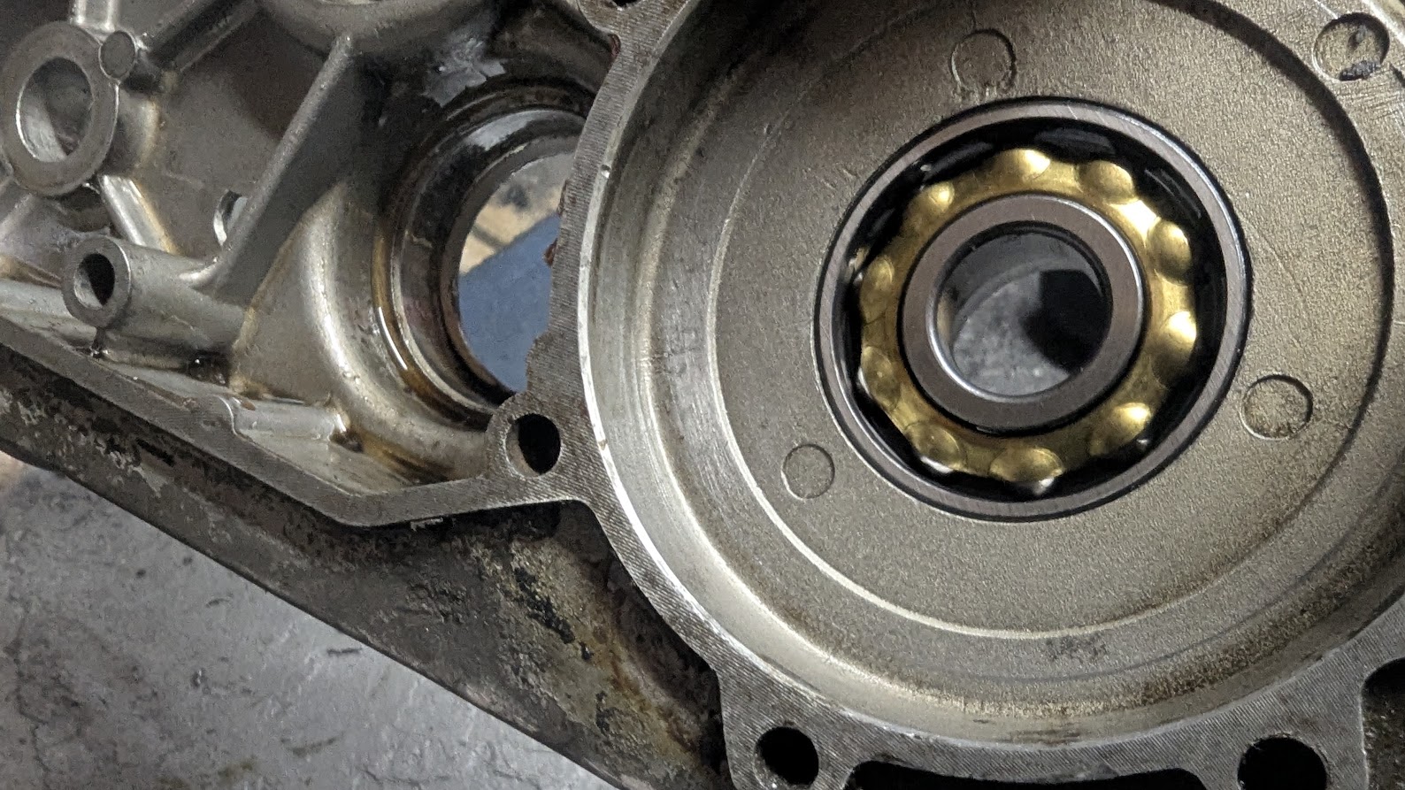

Nach dem Abziehen der Innenringe die nächste Überraschung: Eine zurechgedengelte Ausgleichsscheibe, 0,3 mm kupplungsseitig:
Das ist natürlich viel zu wenig, Schleifspuren im Kurbelgehäuse:
Sowas muss man merken. Man steckt die Welle doch nicht nur rein und macht weiter nichts... Man simuliert doch bzw. kurbelt durch, wenn man sie in die Häflte einsteckt.

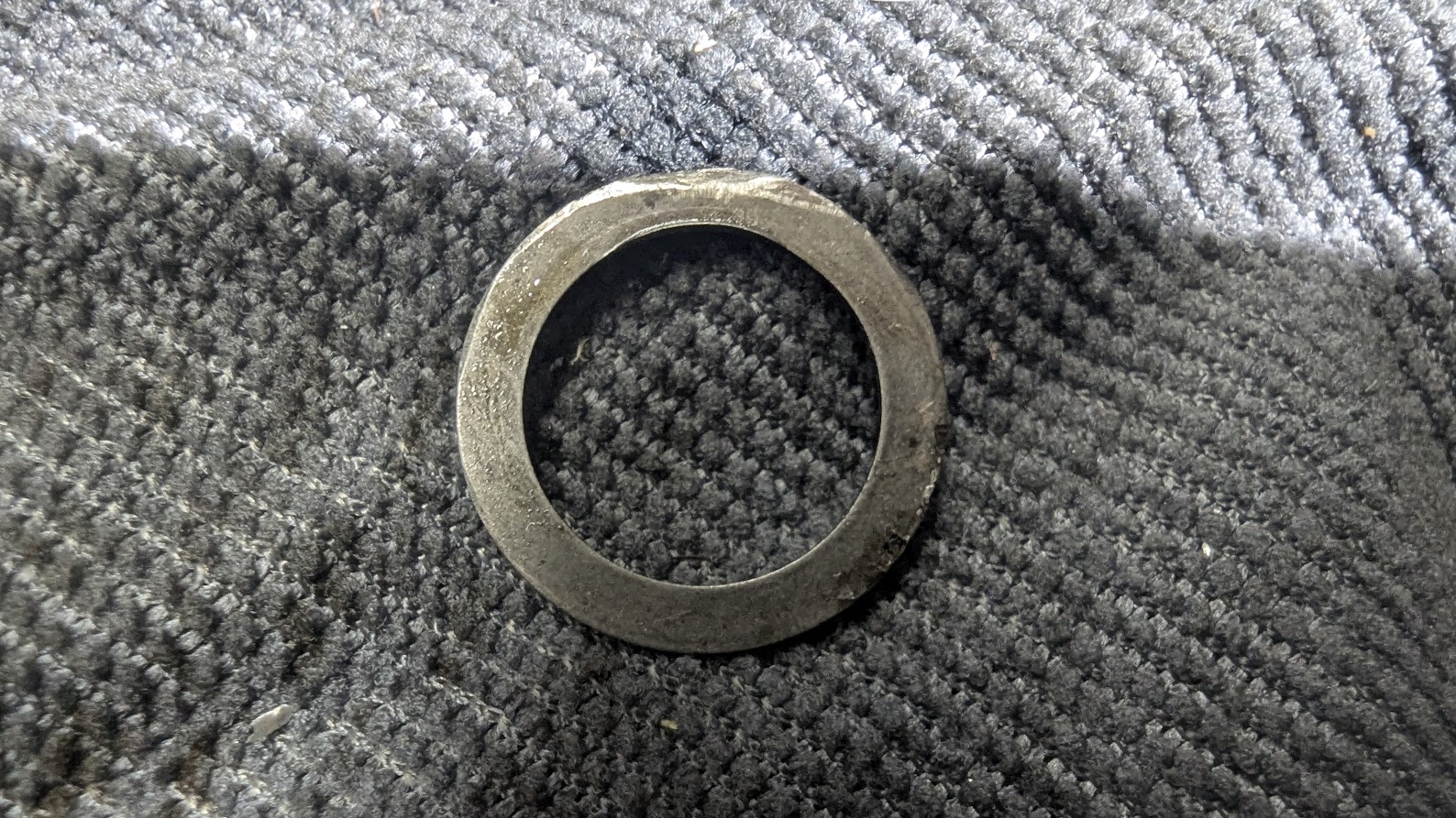

Generatorseitig eine verdellte/vermackte Scheibe, 0,5 mm.
Sowas erhält man gratis, wenn man mit Hammer u. Meisel den Innenring austreibt.
Insgesamt also nur 0,8 mm ausgeglichen. Das ist auf jeden Fall zu wenig. Die Kurbelwelle hatte viel zu viel Spiel. Damit macht man sich dann die Zündung kaputt, weil das Polrad gegen die Magnete schleift.

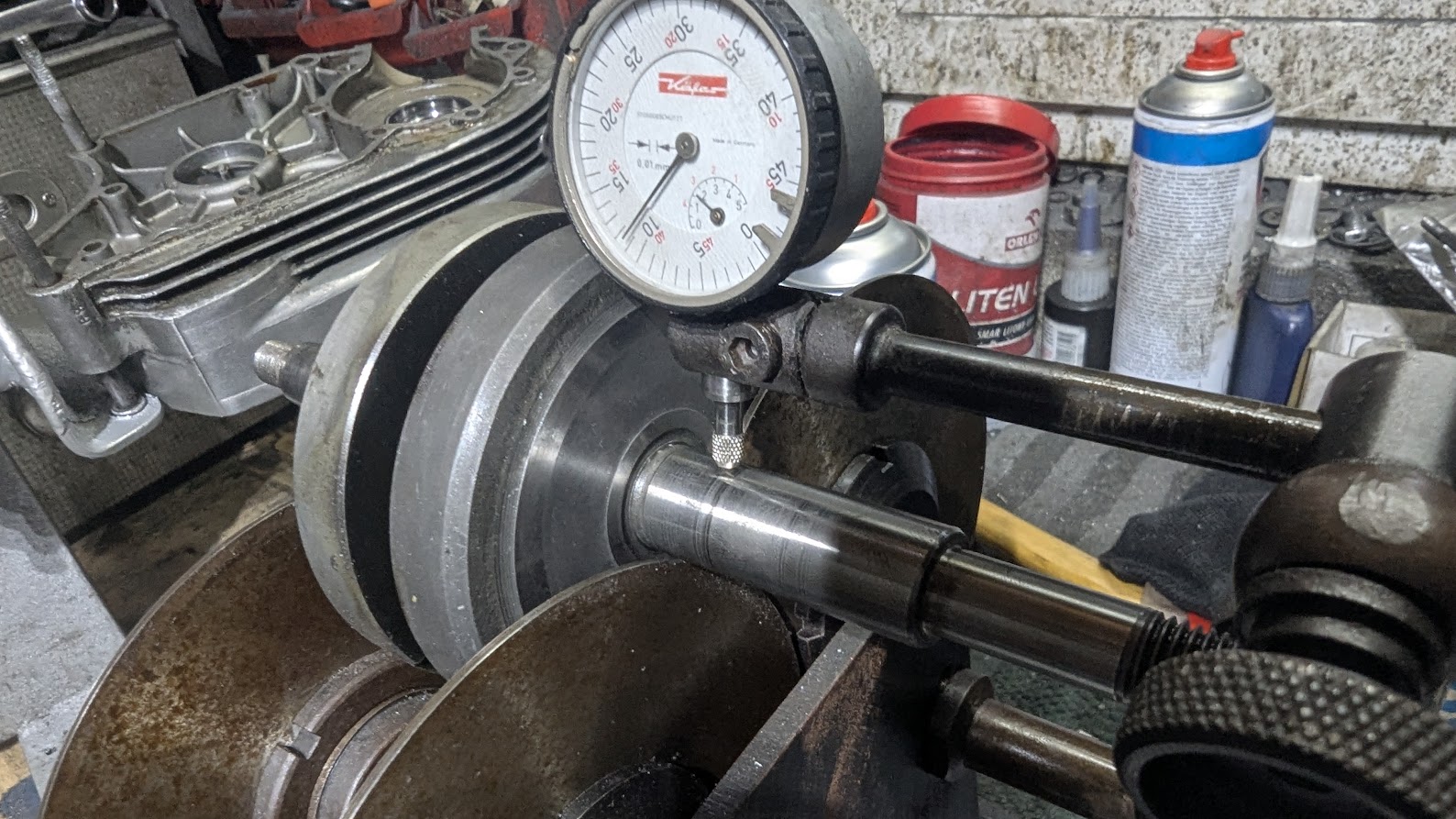

Ich habe die Welle überprüft. Gerade mal 1/100 Abweichung, die passt und ist gut. Erst dann habe ich sie vollständig gereinigt:

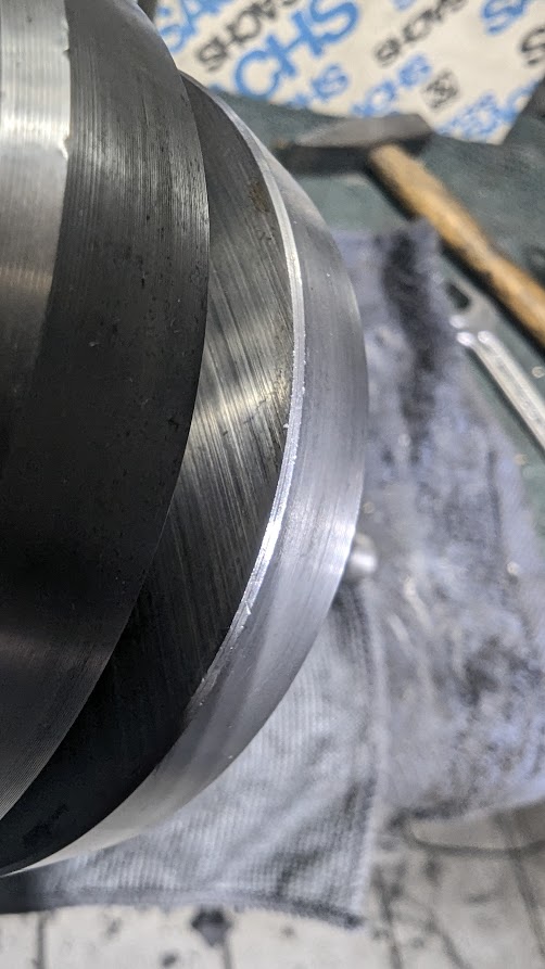

Die Innenseiten der Wangen:
Wirklich wie neu. Die hat kaum Km gelaufen. Wie auch, bei dem zusammengeschusterten Motor??

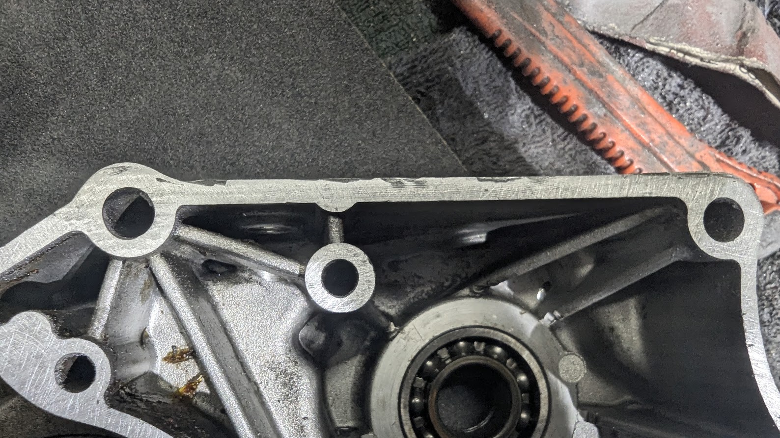

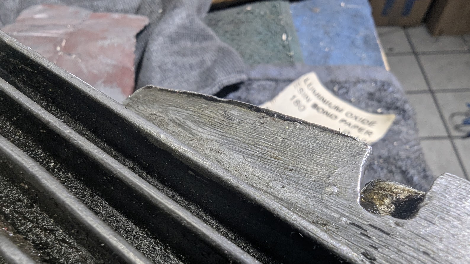

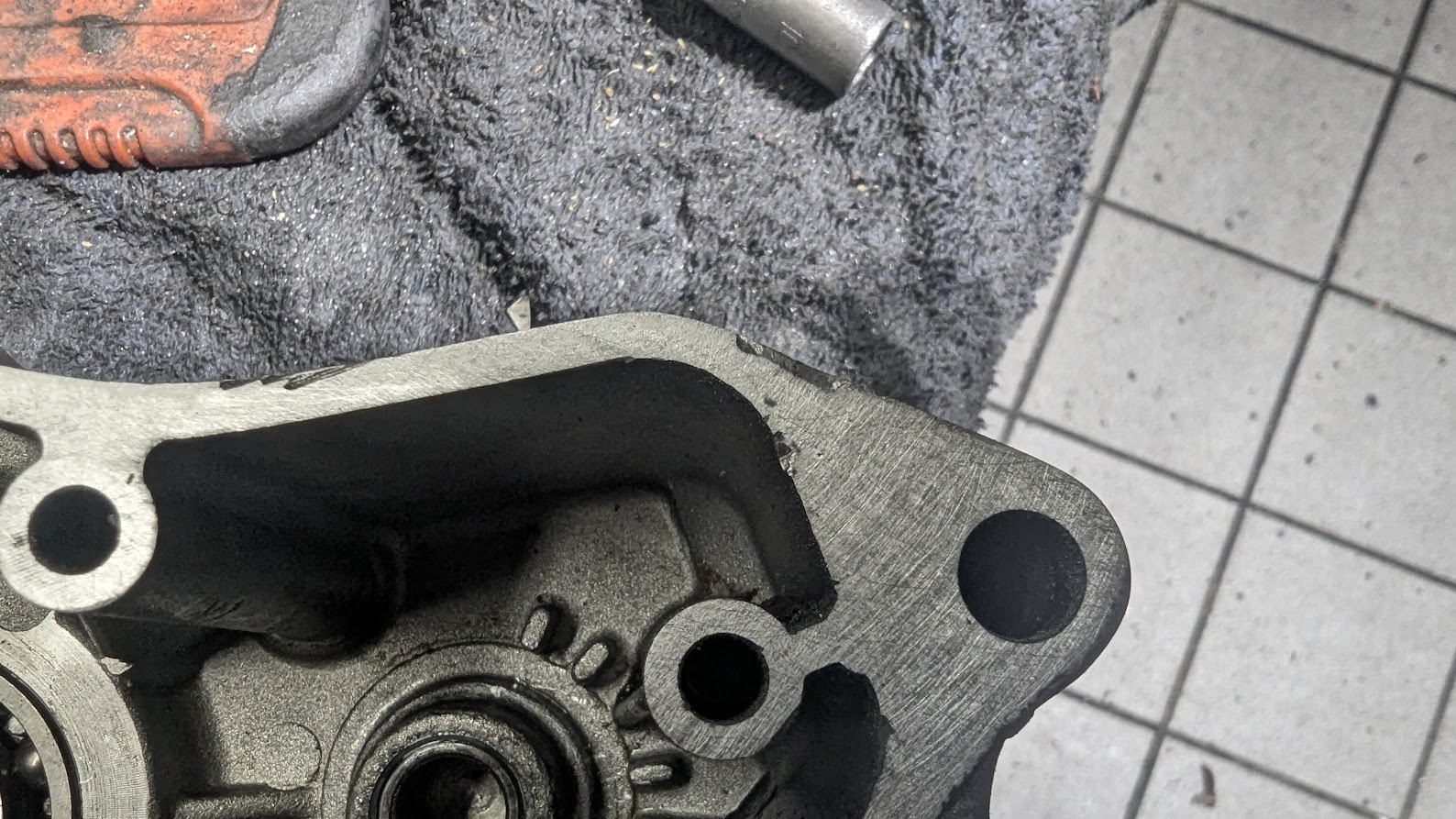

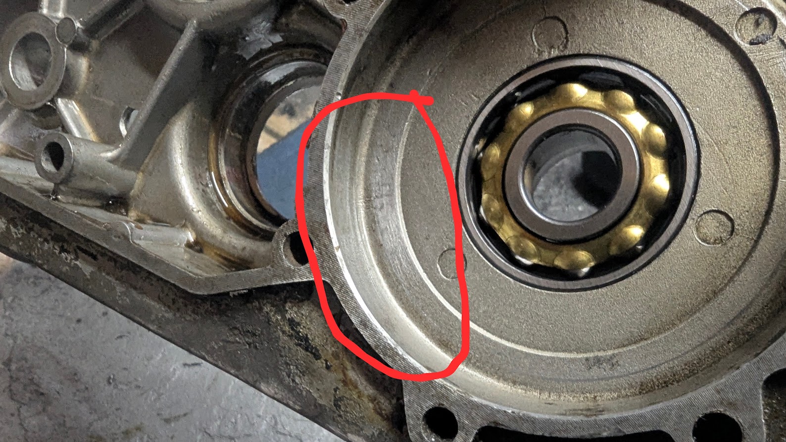

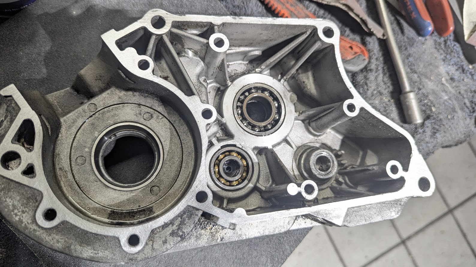

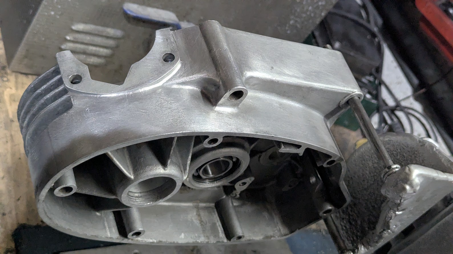

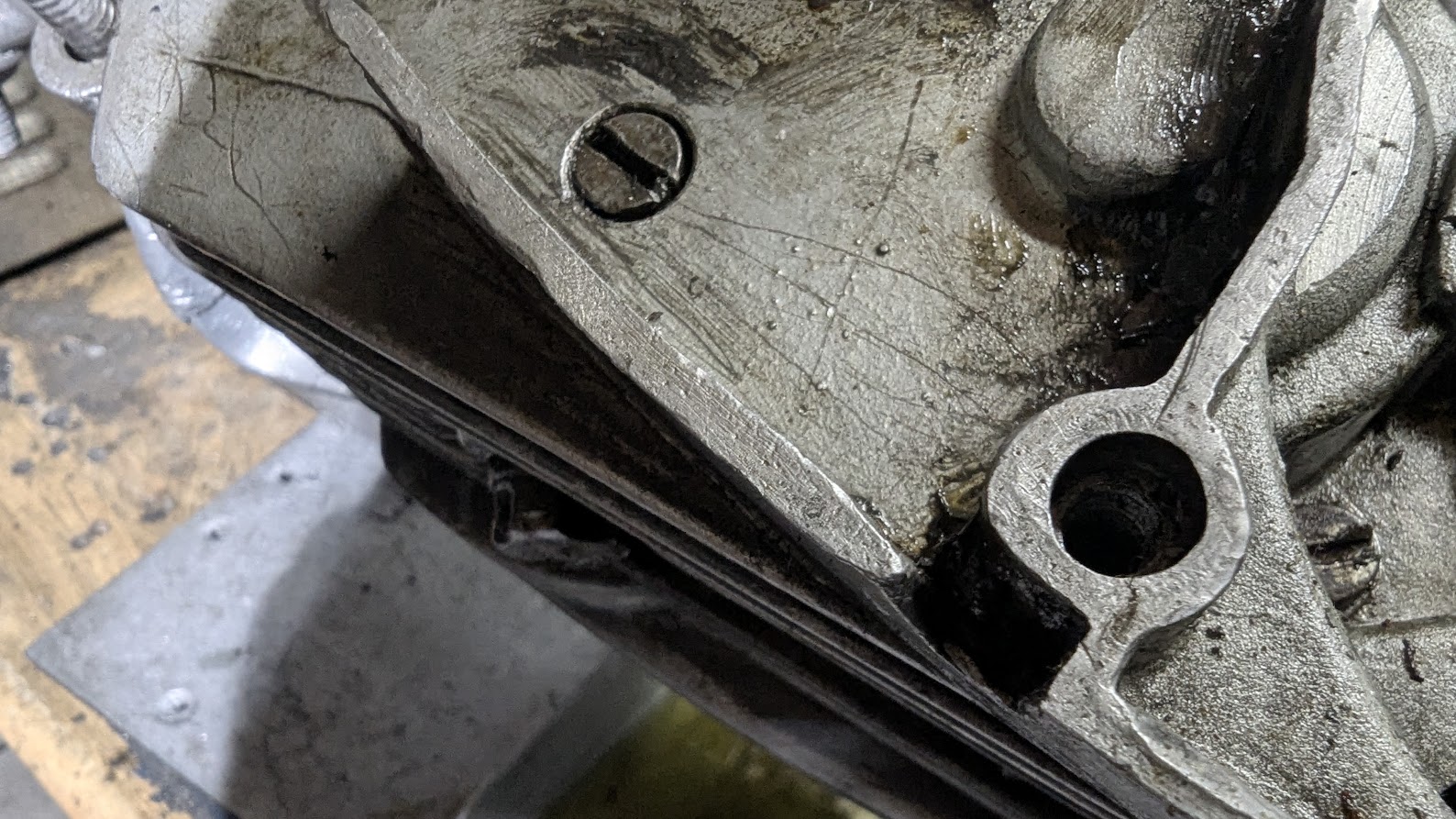

Dann mit der Aufbereitung der Dichtflächen an der linken Gehäusehälfte begonnen, ihr könnt euch an das Bild am Anfang erinnern:
Draufsicht:
An einigen Stellen Macken und Beschädigungen der so wichtigen Dichtfäche:
Begonnen zu schleifen:
Noch nicht genug, weiter gemacht. Jetzt passt es:
Jetzt sind die Flächen einigermaßen begradigt und haben eine ausreichende Breite:
Von oben:
Fortsetzung folgt. Eine mühsame Arbeit. Aber es wird gut werden, das weiß ich jetzt schon.

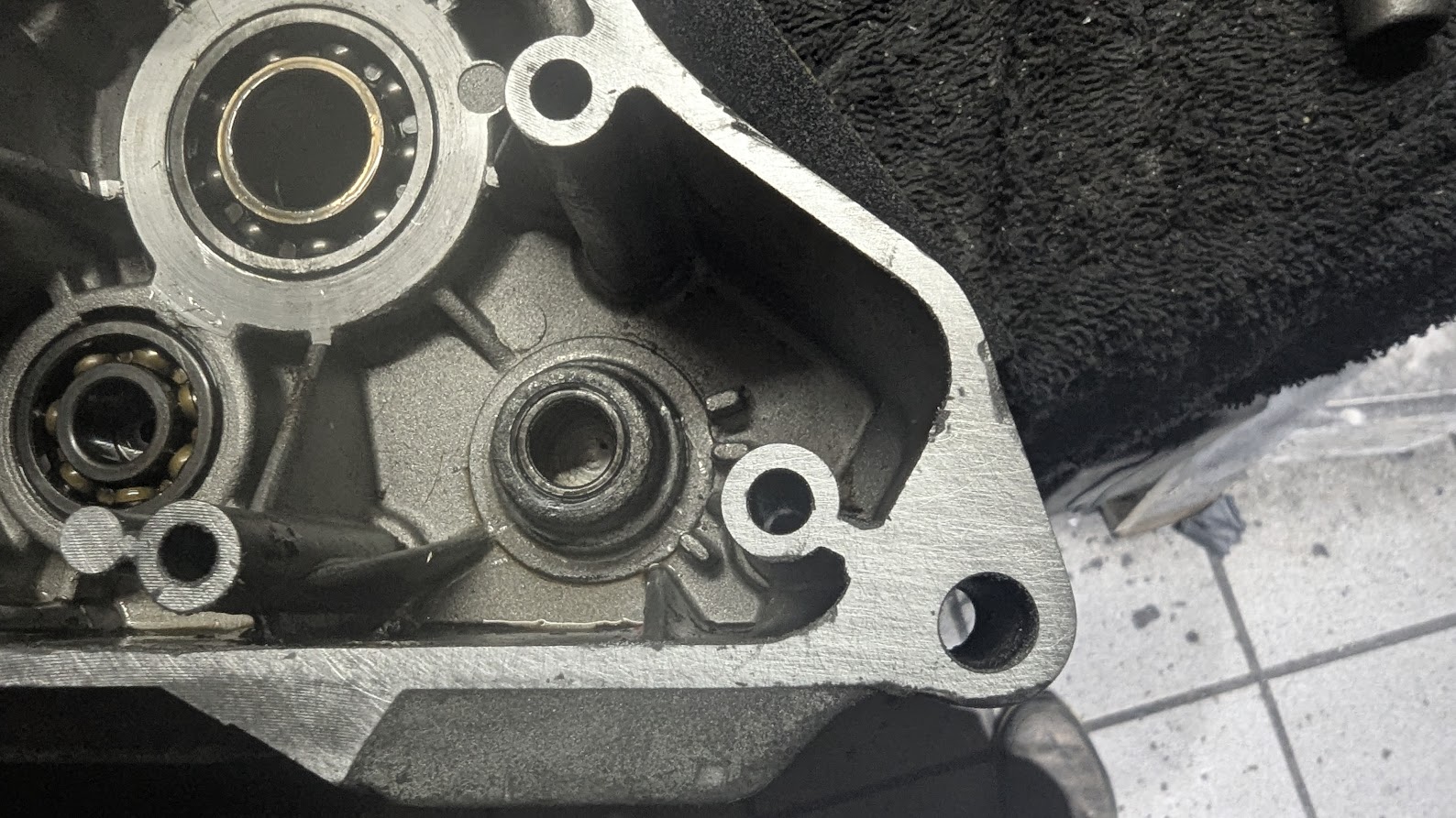

Auch der kleine Steg unterhalb vom Ritzel hatte es nötig:
begradigt....
von der Dichtfläche generatorseitig habe ich best. 2/10 abgenommen.
Komplett im Bild:

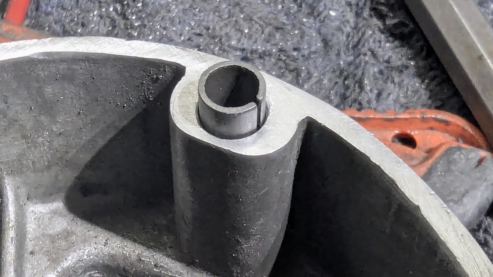

Jetzt mit Zentrierhülse auf 3 Uhr:
Vergleich mit Zustand vorher:
Zentrierbuchse generatorseitig unten auf 6 Uhr:

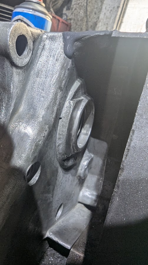

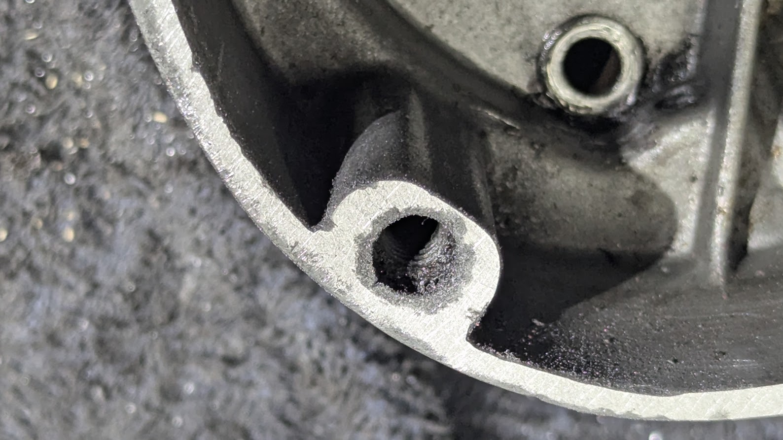

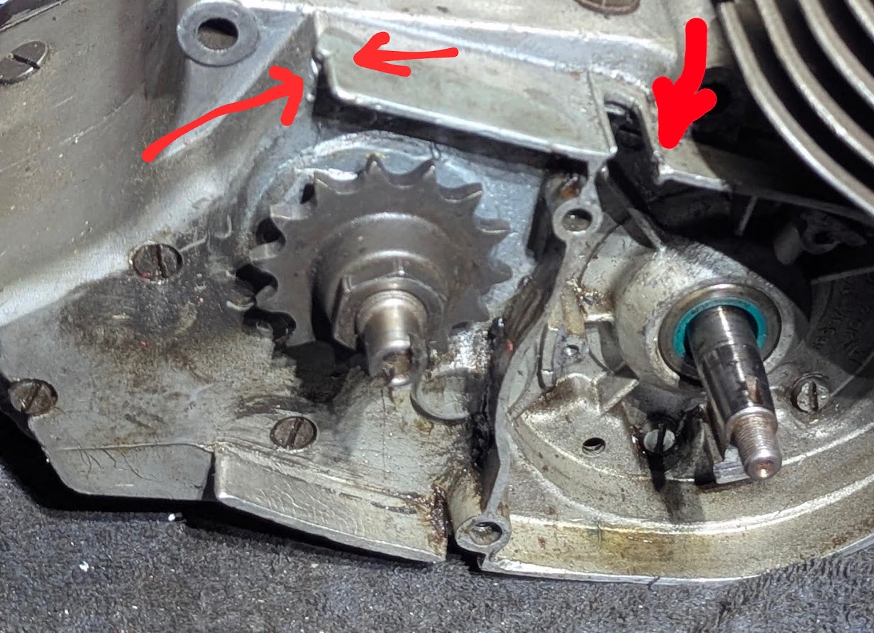

Jetzt die Umgebung vom Simmerring Abtriebswelle. Hier hat jemand versucht mit dem Meisel zwischen Ritzel und Gehäuse das Ritzel zu entfernen. Anders kann ich mir die Schadstelle nicht erklären.
Sieht so schon besser aus

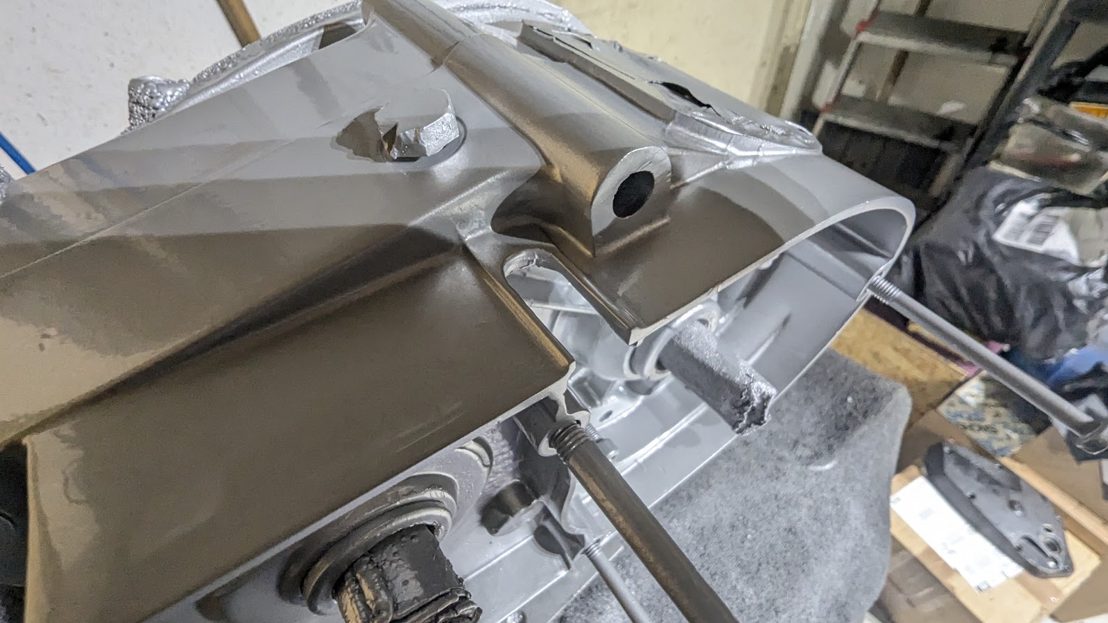

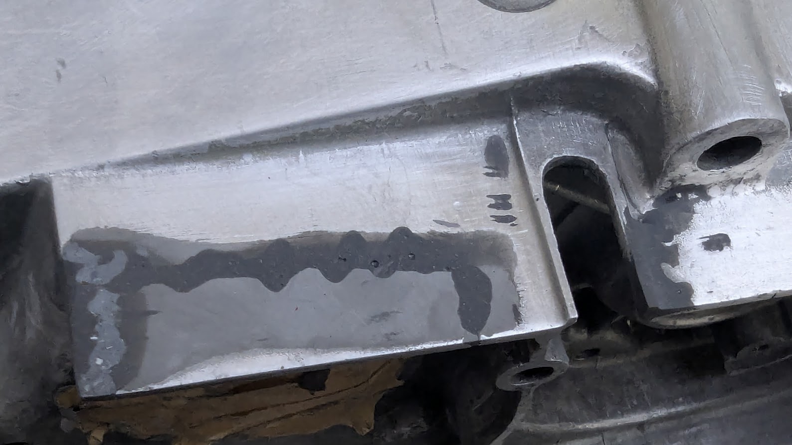

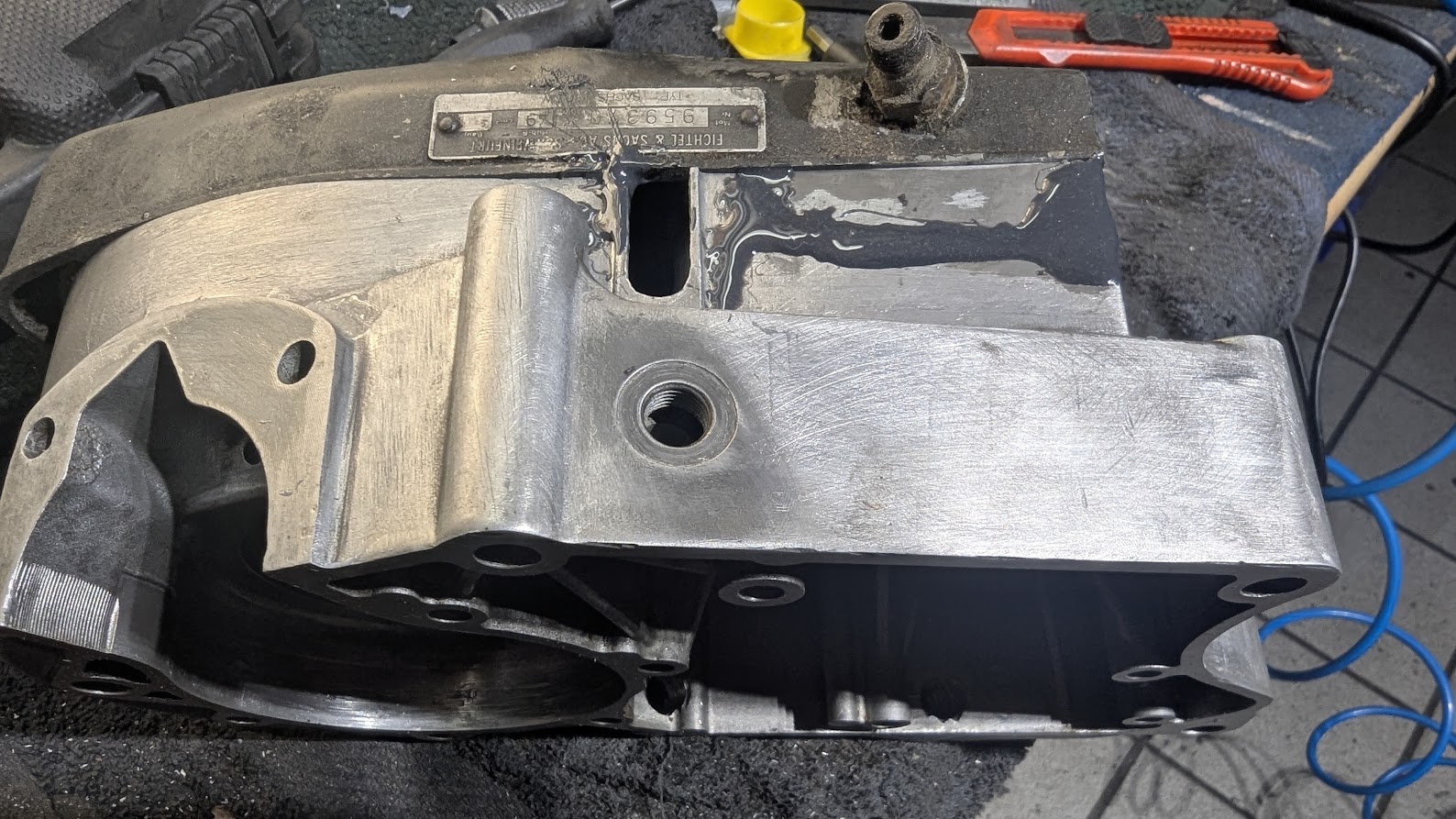

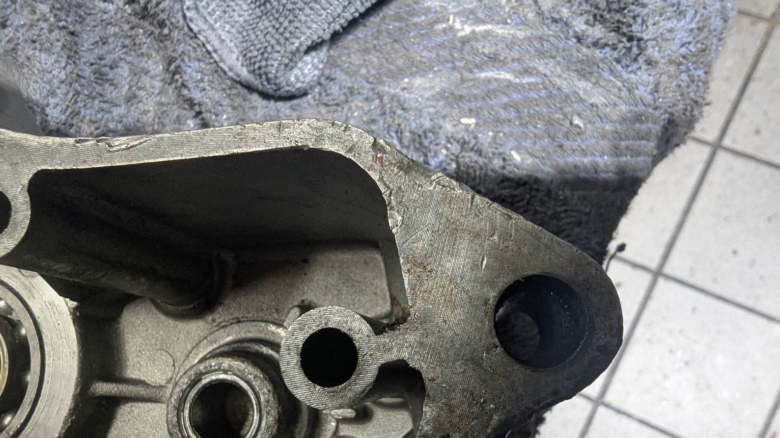

Dann der geflickte (typische) Ausbruch oberhalb vom Ritzel. War nicht gut vom Vorbesitzer gemacht.
Zuerst wollte ich das noch anflicken, habs dann aber sein lassen und neu gemacht. Unter anderem mit den markierten Fehlstellen, ein Stück von der Aufnahme Kabeltülle war nämlich auch weggebrochen, leider habe ich davon kein besseres Bild:
Unterhalb ist eine mit 2k Knetmasse modellierte Hohlkehle zum besseren Halt. Sieht man auf diesem Bild nicht richtig:

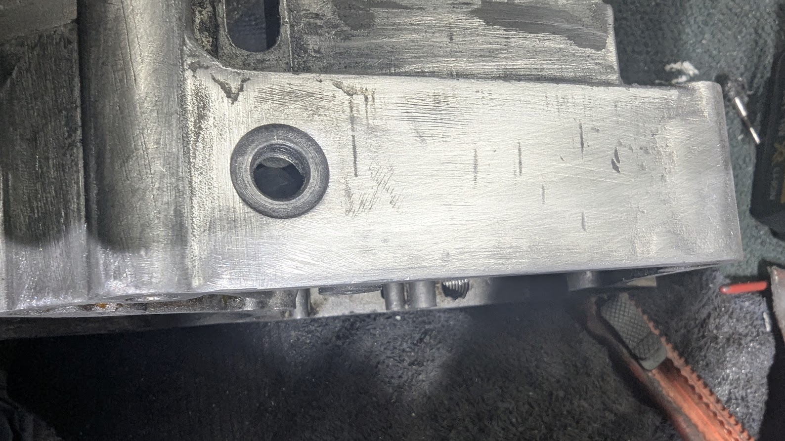

Dann grob geschliffen:
Wasserschleifen...
Jetzt schnell die Vorbereitung zum Lackieren. War schon spät am Nachmittag, lackieren wollte ich heute unbedingt noch schaffen. Gehäusehälften komplett schleifen und Lager rein:
Diese Stelle an der linken Gehäusehälfte muss später mit Dichtmasse versehen werden. So viel konnte ich nicht abtragen.
Lack drauf, mehrere Schichten, dazwischen ablüften lassen.
Von den Vergewaltigungsspuren obenauf sieht man nichts mehr. Vergleiche Ausgangszustand:
Auch der Bereich um die Kabeltülle ist jetzt wieder schön:
Der Lack war noch nicht trocken, als die Bilder gemacht wurden. Deshalb glänzt das auch so speckig.

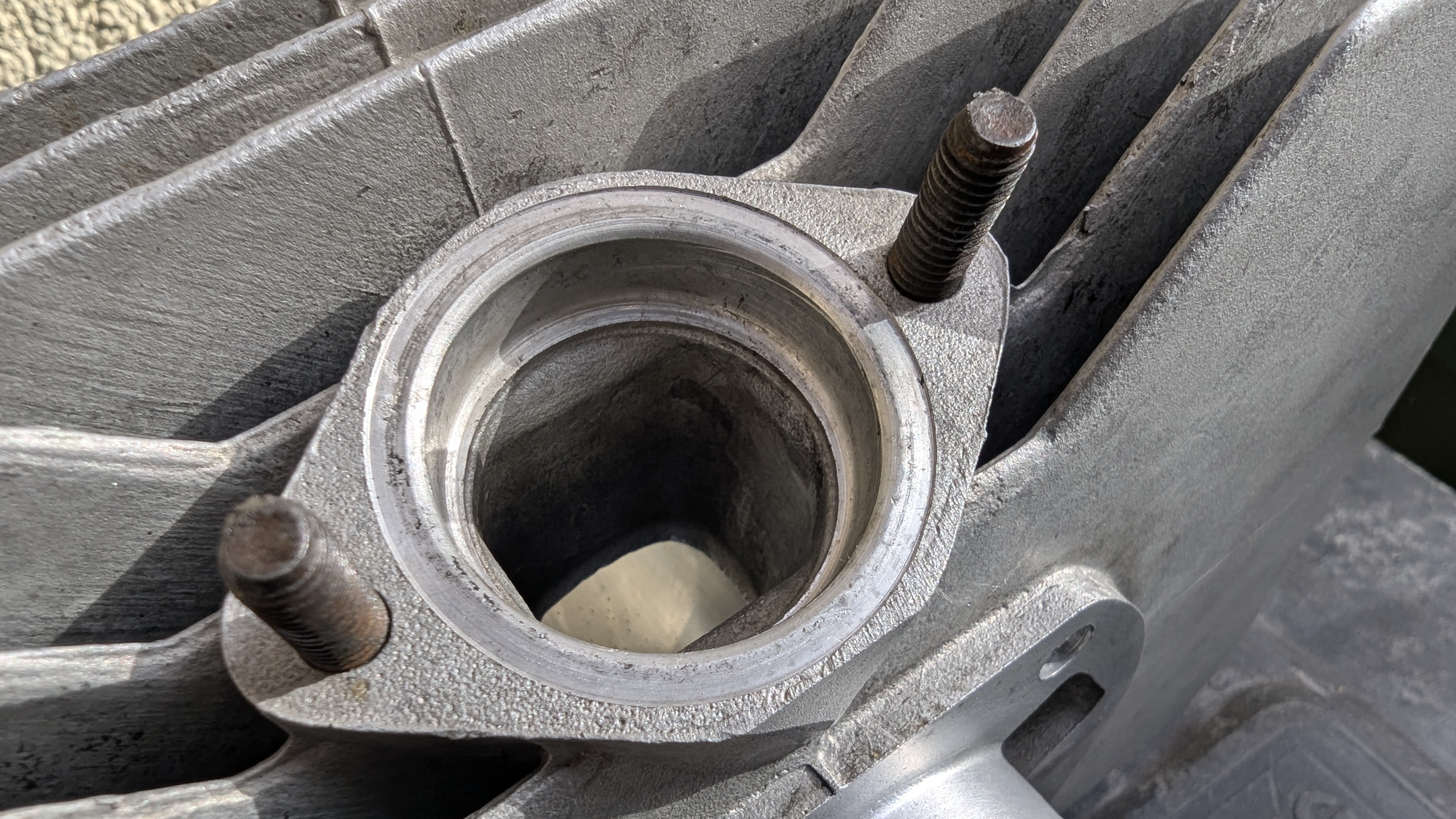

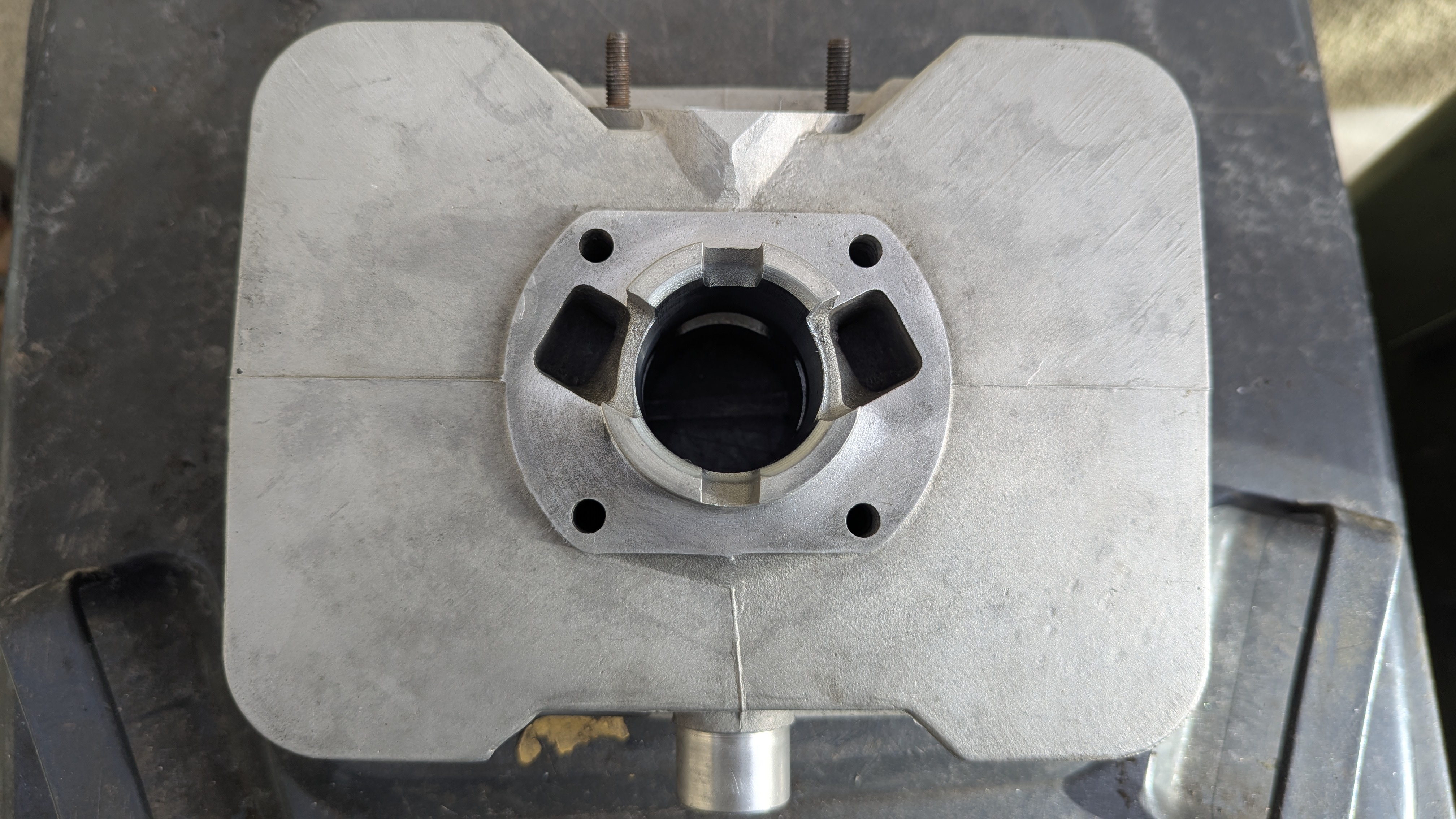

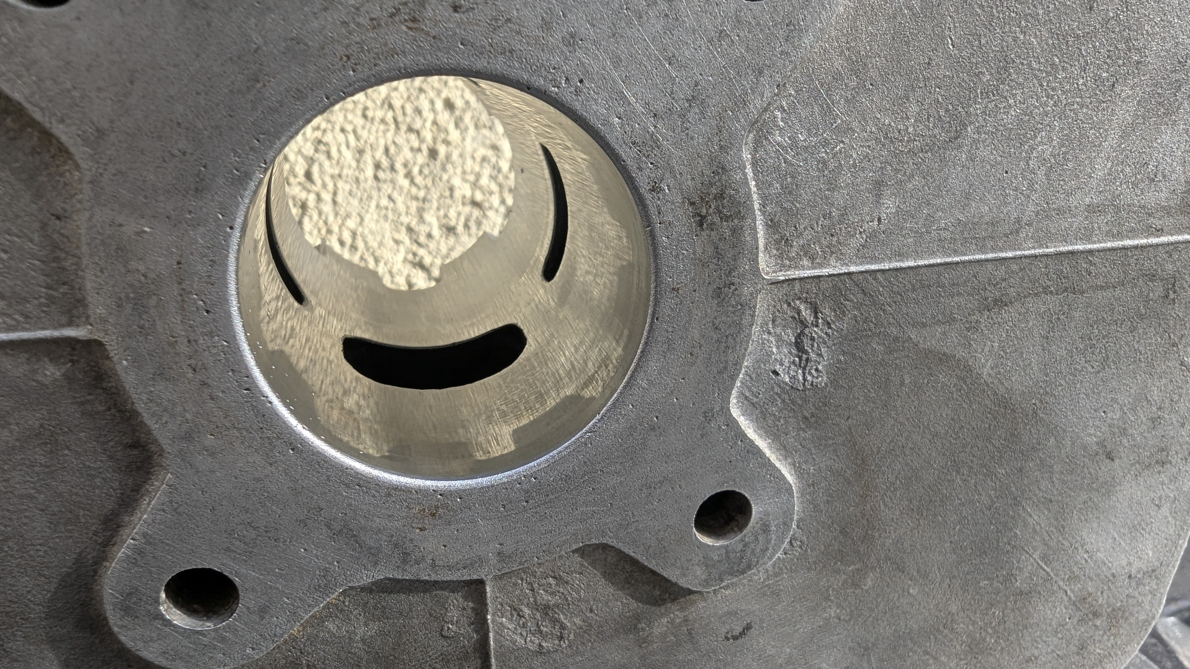

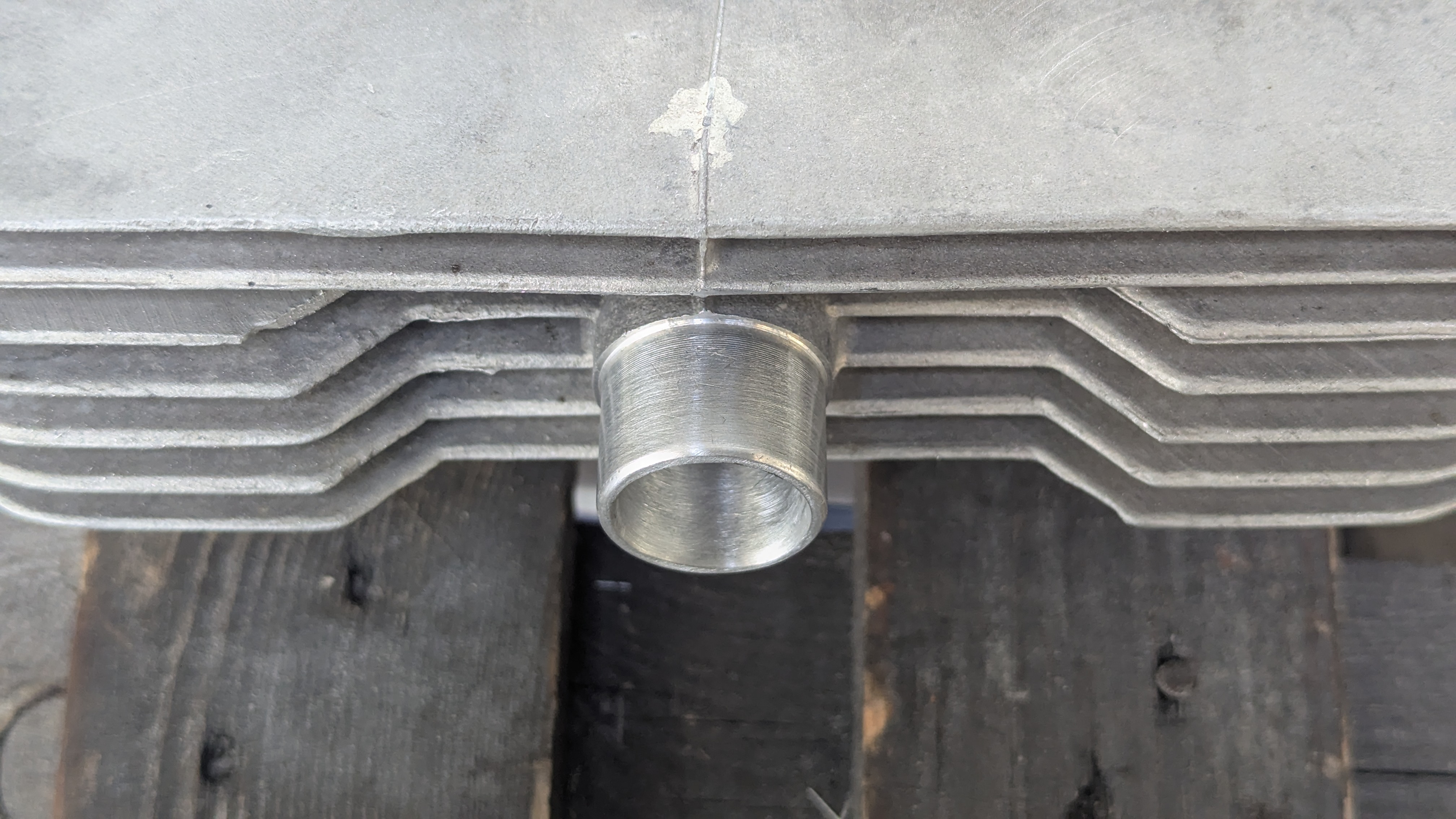

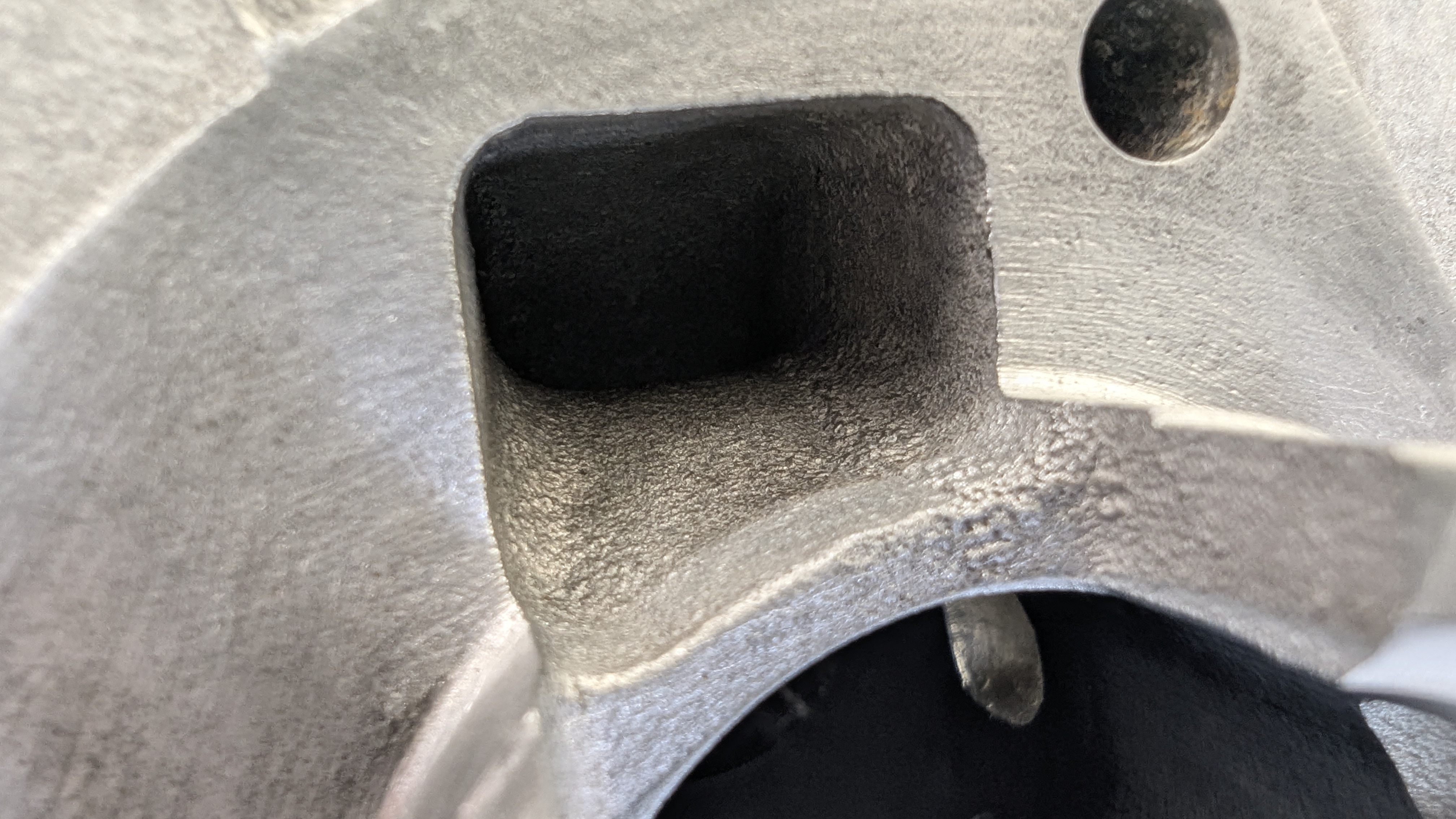

Heute mal den Zylinder genauer angeschaut. Der ist tatsächlich im neuwertigen Zustand. Einfach mit Bremsenreiniger und Pinsel das bisschen Schmutz bzw. Öl abgewaschen....
Ansaugstutzen von 18,5 mm auf 20 plus mm erweitert...
Sonst macht ein 20er Vergaser wenig Sinn.
Na,das nen ich mal ne grundsolide Arbeit , top Holger.

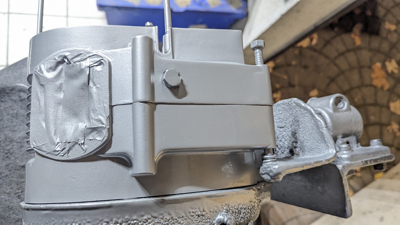

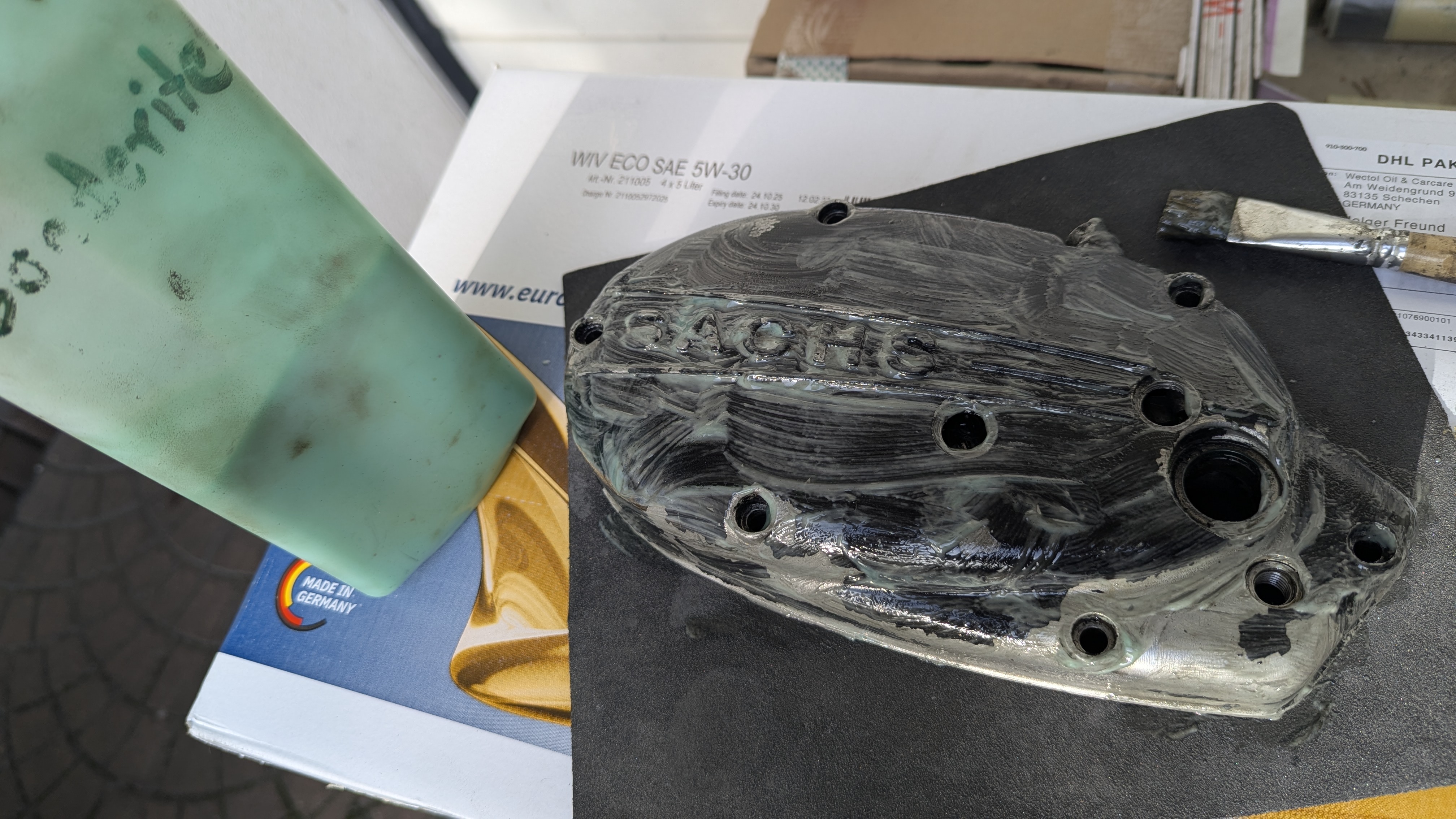

Kupplungsdeckel abbeizen.
Die Sauerei hab ich in Wietze schon öfters mal gesehen. :giggle: Das Ergebnis
mit dem Kräusellack war aber klasse. Wird bei dir das Gleiche sein,oder?:cool:
Lg
Der wird normal 9006 lackiert.
