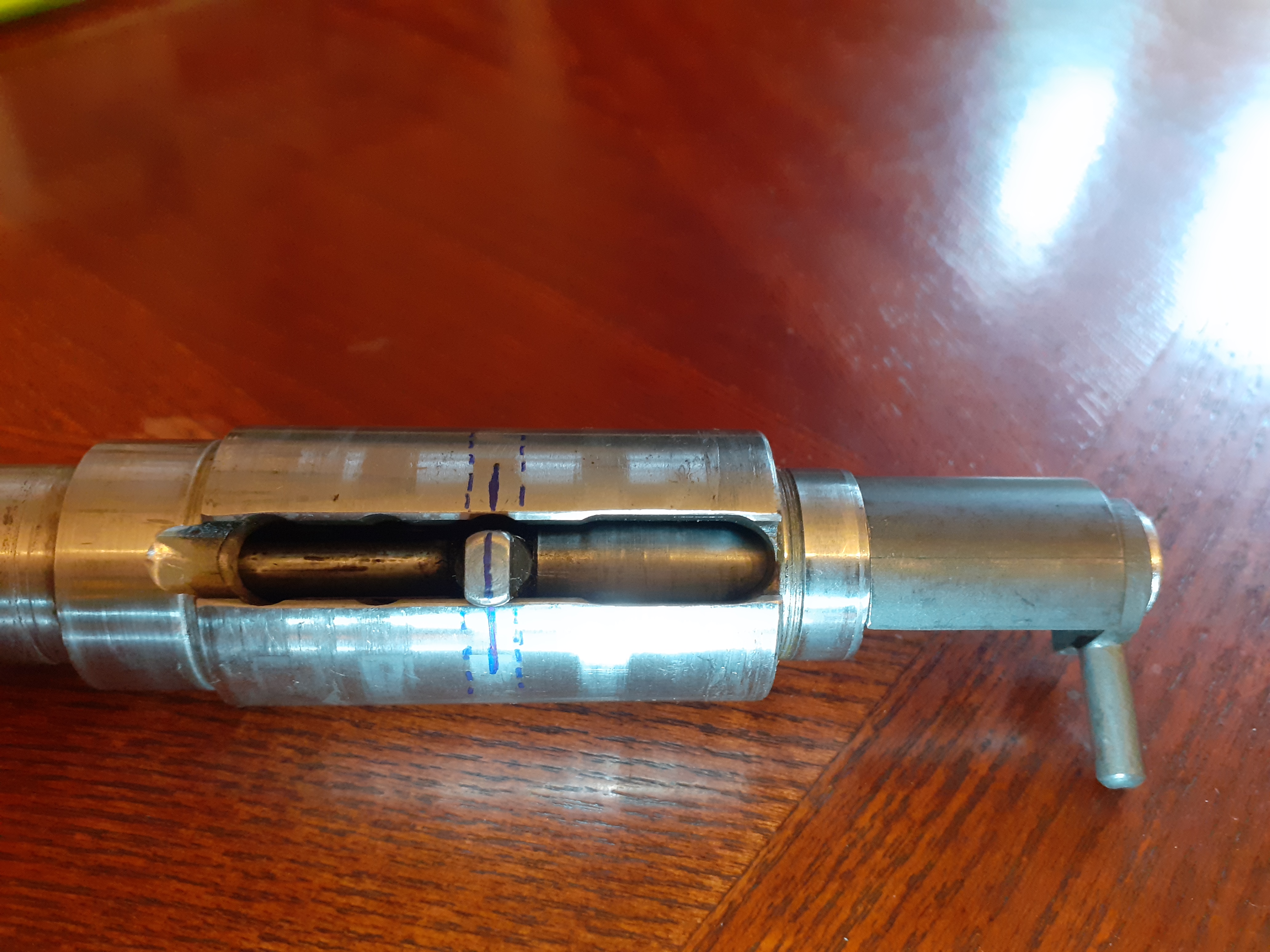

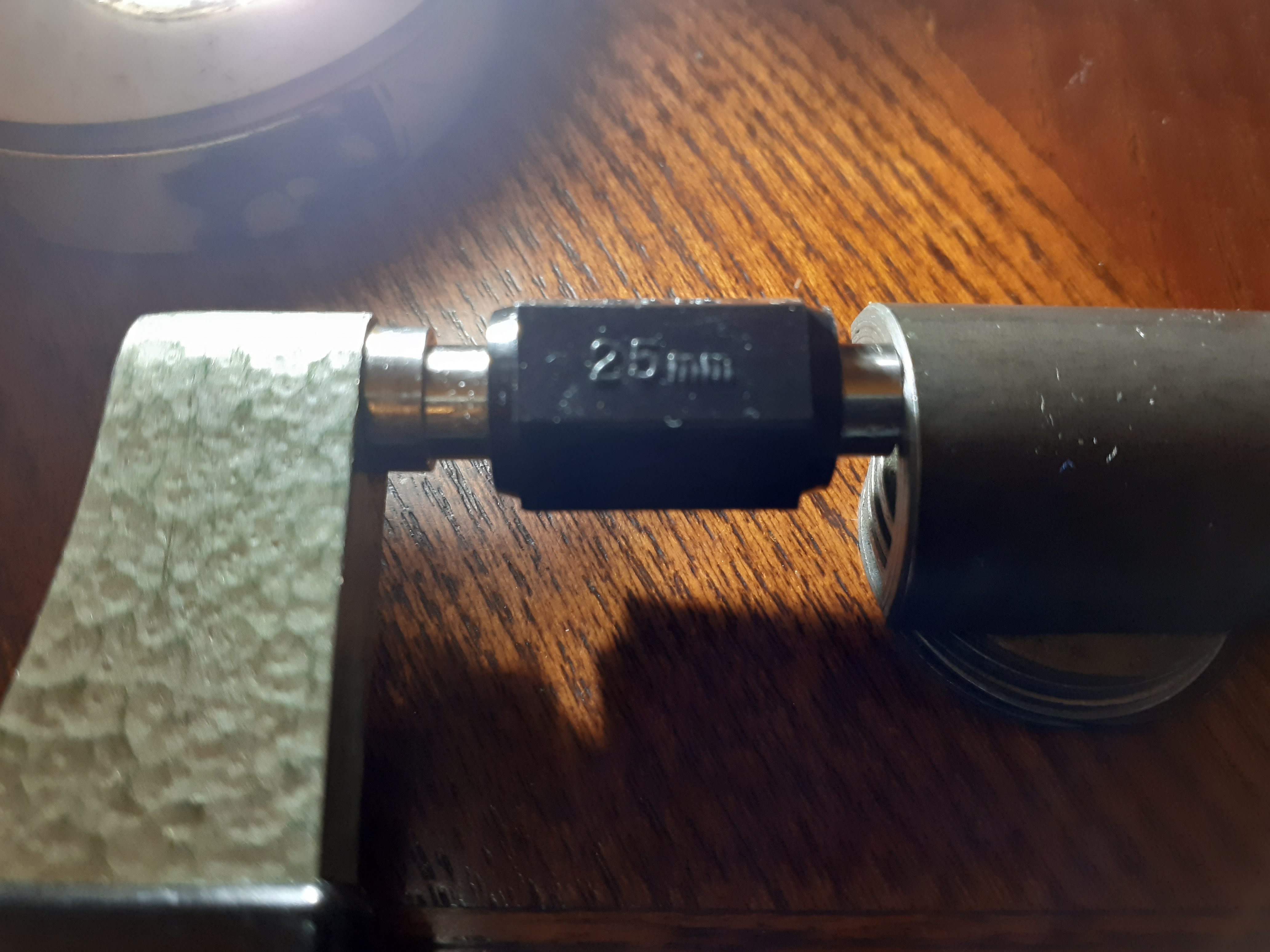

50,64 mm-25mm=25,64 mm Distanzstück Länge.
Habe mehrere davon ,alle sind original Sachs und 25,64 mm lang und funktionieren zum fixieren des 3. Gang Schaltrad /Mittelstellung Schaltkeil im Schaltrad Gang 3.
Warum das Sachs da anders angibt, weiß der Geier.
Gruß Klaus<br /><br />-- 18.06.2021 16:14 --<br /><br />Mit Messschieber gemessen 25,66 mm ,hundertstel am Messschieber ablesen ist nicht so genau wie bei der Bügelmessschraube. Ich denke 1/100 mm macht den Kohl da auch nicht fett. Die 25,64 mm würde ich als passend bezeichnen.

Hier mal ein Bild passt perfekt.Spur vom Schalrad 3 mittig,gestrichelte Linie.Schalltkeit genau im Sitz Gang 3 von der Hauptwelle.
Gruss Klaus
