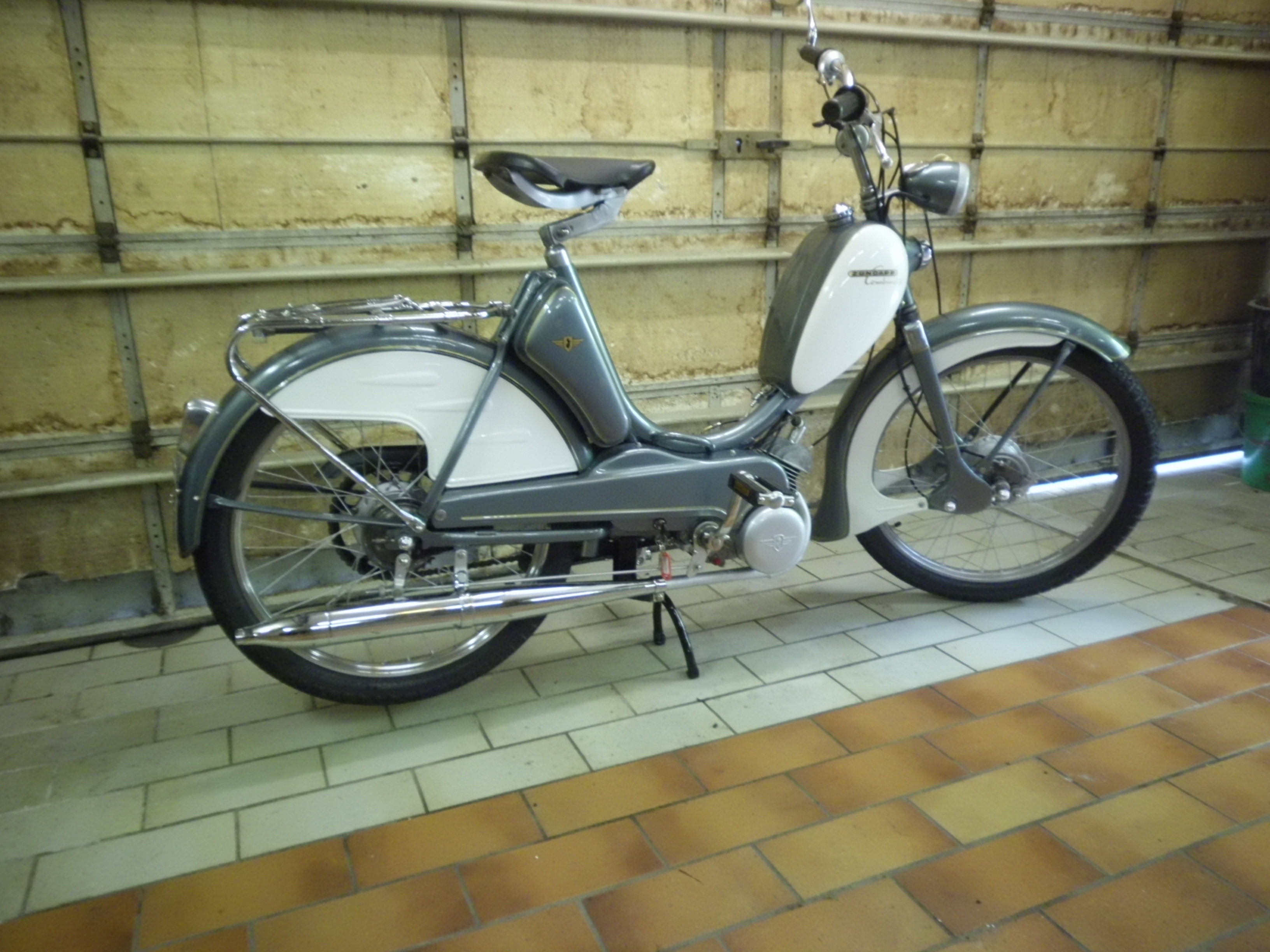

Hallo liebe Schrauber,
mein Moped wird langsam fertig.
Jetzt hätte ich eine Frage: Wie wird der Motor angetreten?
Habe gerade die Schaltung eingestellt. Dabei fiel mir auf. Wenn der Leergang eingelegt ist verhält es sich wie ein Fahrrad. Also beim Treten der Pedale dreht sich das Hinterrad mit und es besteht kein Kraftschluss zur Kurbelwelle. Ein Antreten im Leerlauf ist also nicht möglich.
Es es wirklich so gedacht dass zum Antreten des Triebwerks das Gefährt auf den Ständer gestellt werden muss, ein Gang eingelegt, angetreten, wenn es läuft wieder der Leergang eingelegt wird. Dann läuft es im Leergang. Mann dann es vom Ständer nimmt, aufsitzten, wieder 1. Gang rein und ab geht die Luci.
Habe ich so noch nie bei einem Moped erlebt...
LG Karl

Hallo.
Geiles Mopped!
Antreten natürlich im Leerlauf.
Kupplung und Schaltung sauber nach Anleitung einstellen.
Kenne aber nur den 50/2 MC und MB.
Die ersten Sachs 50/2 mussten durch anradeln(oder auf dem Ständer gestartet werden.
Später gab es auch "Standstartmotor"...
Bernd
hallo karl!
sehr schönes moppel!
natürlich NICHT im leerlauf anzutreten!
nur so wie von dir beschrieben,
oder wie vom bernd das anradeln.
mittfünfziger standart wie bei meinen
zündapp combimot und co.
allzeit gute fahrt!

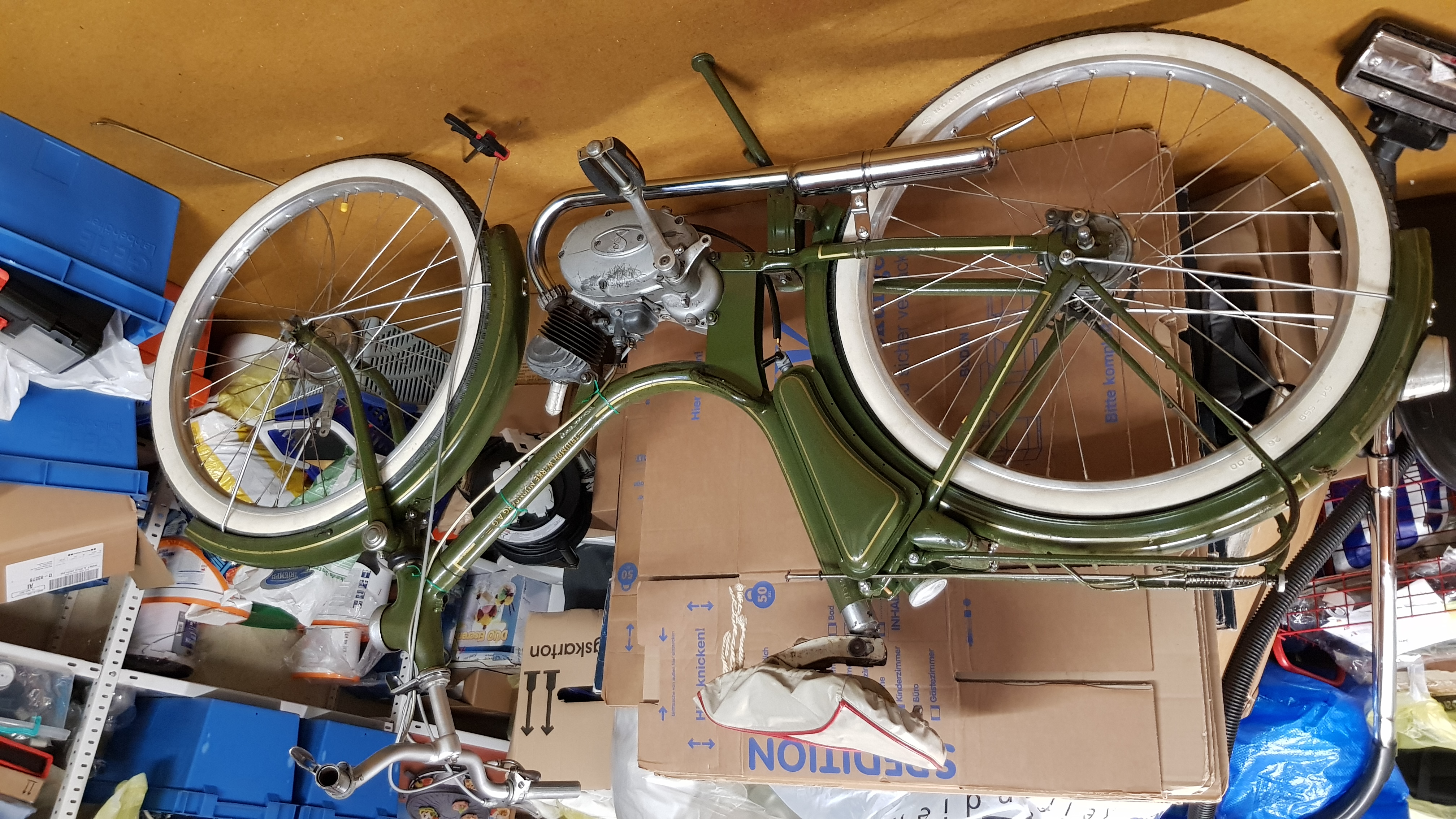

das start prozedere wie anfangs vom karl beschrieben,
ist mir mein alter sachs motor wieder eingefallen.
so wie der am foto vom karl.
leider verkauft und somit kann ichs nicht mehr überprüfen.
aber was solls, meine 405 von 55 und 423 von 57 wird so gestartet wie vom karl beschrieben.
ist halt dann nur ne info für die zündapp fans.
