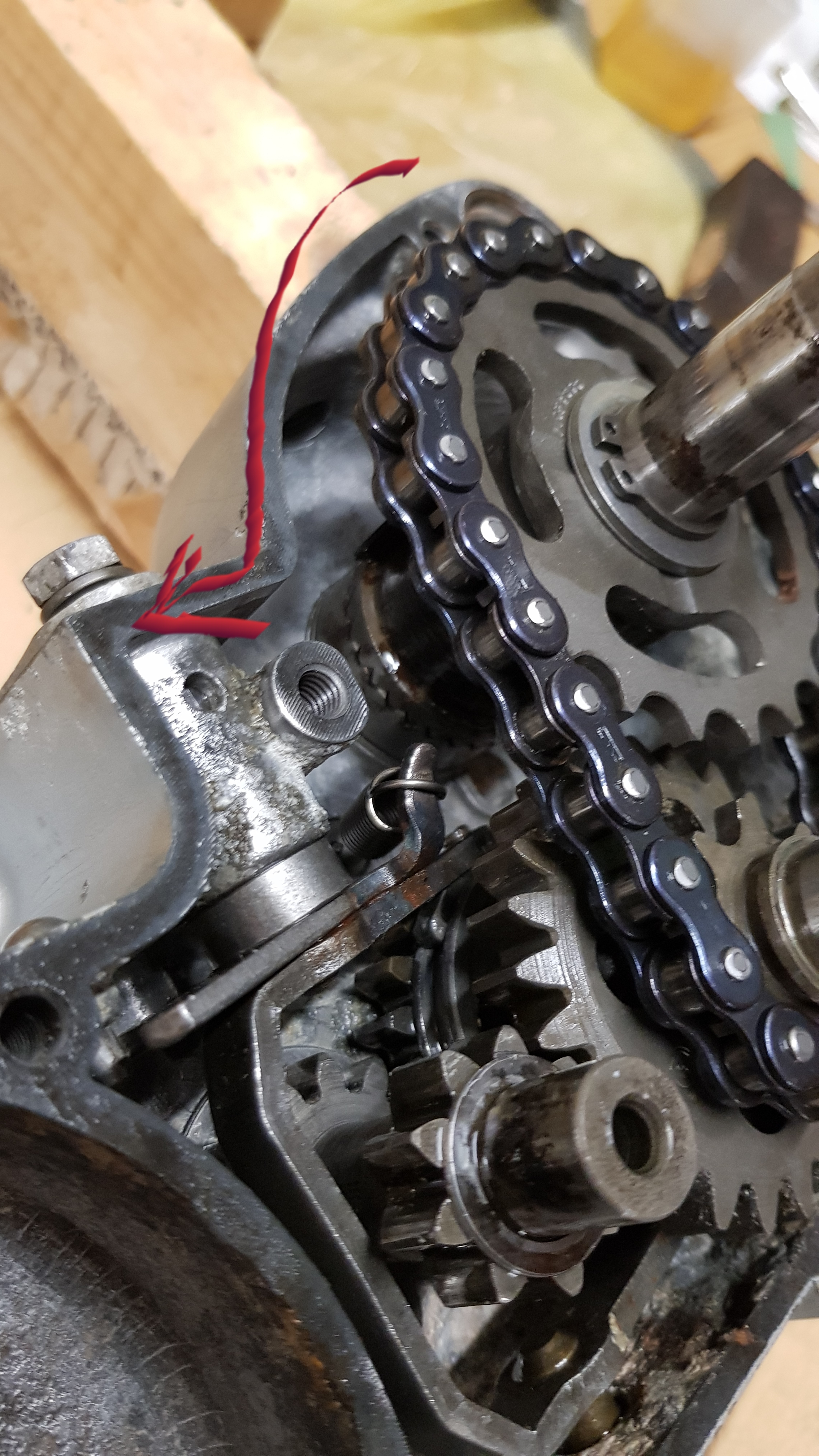

Hallo Klaus,
passende Kolbenringe habe ich jetzt.
Noch ne Frage: Du erwähntest mal wenn der Motor schon offen soll auch die Dichtung am Kupplungshebel des Gehäuses erneuert werden. Da ist ein Gummiring im Gehäuse eingesetzt wo die Welle des Hebels oben ins Gehäuse reingeht. Siehe Foto. Meinst du den Gummiring? In meinem Dichtungssatz ist der nicht dabei.
Hättest du da die Grösse bzw. auch die Bezugsquelle?
LG Karl
