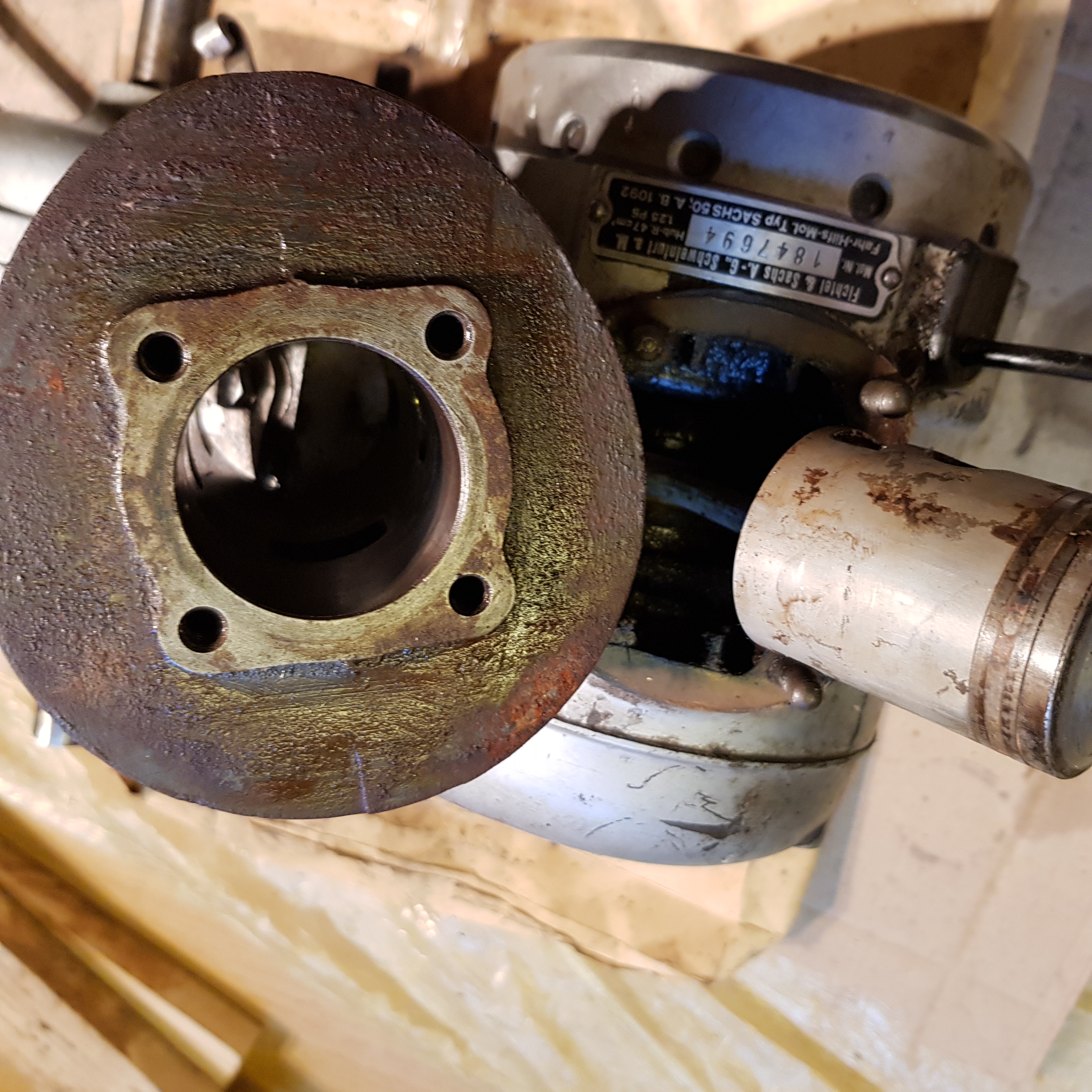

Hallo Schraubergemeinde,
Habe schon mit WD40 eingeweicht - bringt leider nichts.
Was könnte ich noch machen?
Wie geht man weiter vor?
LG Karl
versuch mal den Zylinder warm zu machen.
Jo, mach ich.
Habe Gasbrenner oder Heissluftgebläse. Was ist besser?
Ich würde mit dem Gebläse starten.
Aber nur von außen, damit der Kolben möglichst kühl bleibt.

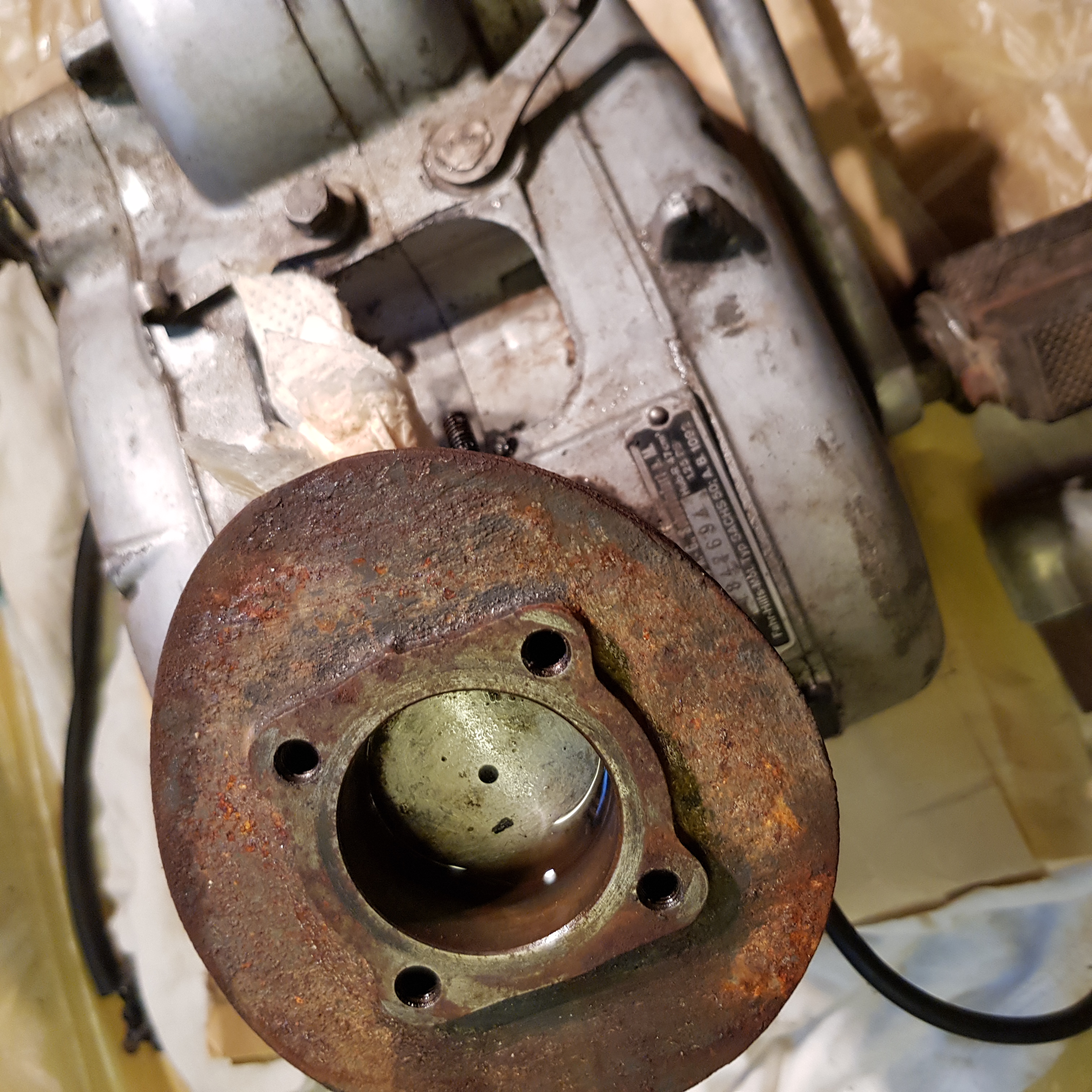

So. Kolben ist draussen.
Zylinder mit Heißluftgebläse erwärmt. Festsitzender Kolben mit Sportler-Eisspray vereist. Vorsichtig aber bestimmt rausgekloppt.
Die Kolbenringe sehen aus als ob sie mit dem Kolben aus einem Guß wären.
Mal sehen ob die noch zu trennen sind.
Innen sieht die Lauffläche des Zylinders gar nich schlecht aus, finde ich.
Mal sehen wie es weiter geht...
LG Karl
