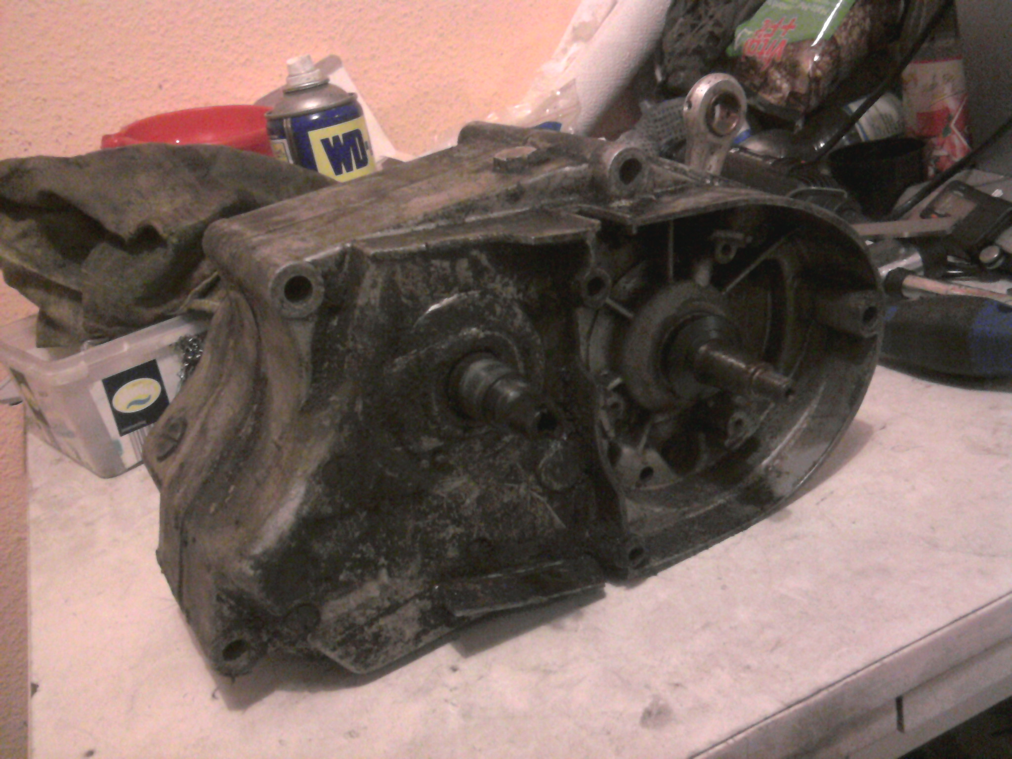

Ich habe das Getriebe 2015 als verdreckten und beschädigten Motorrumpf erstanden:

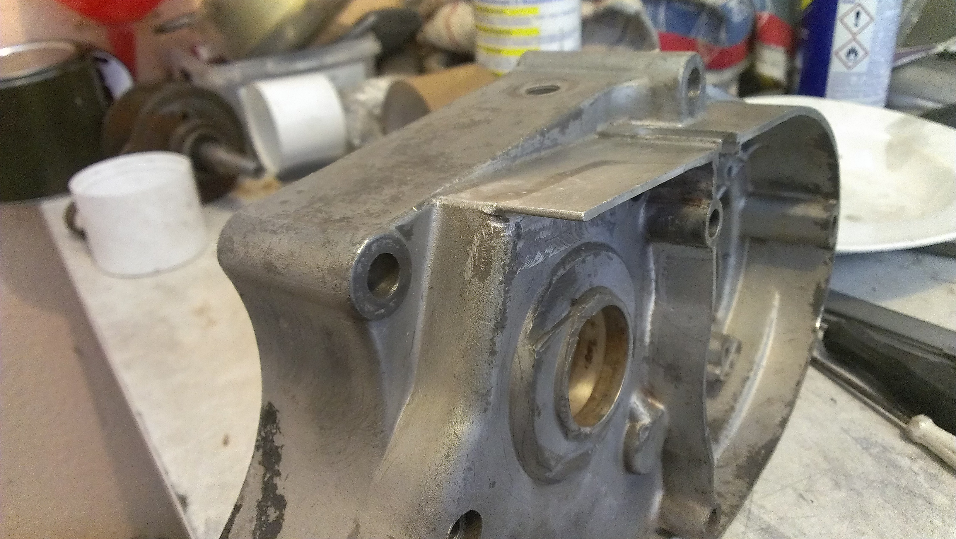

Beide Ausbrüche durch Kettenschlag, über dem Ritzel und zum Polrad hin habe ich sauber verlötet:
Das Gehäuse wurde gestrahlt und mit einem Alusilber auf Silikonharzbasis lackiert, welches bei 220°C eingebrannt wird, wonach es ziemlich spritfest wird und es ist recht robust und sogar stark beflammbar.

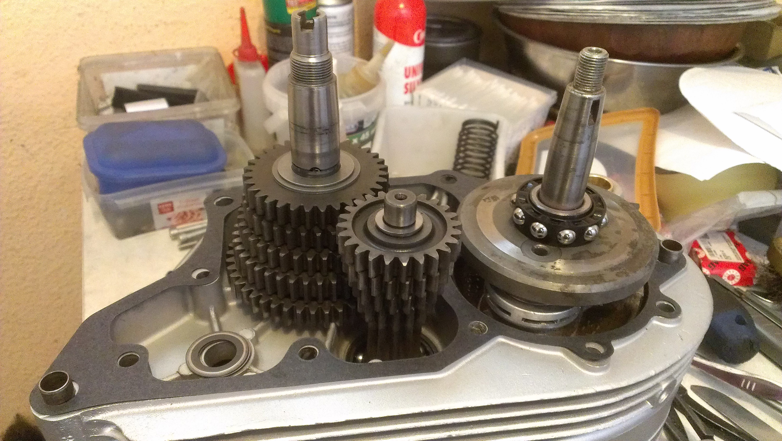

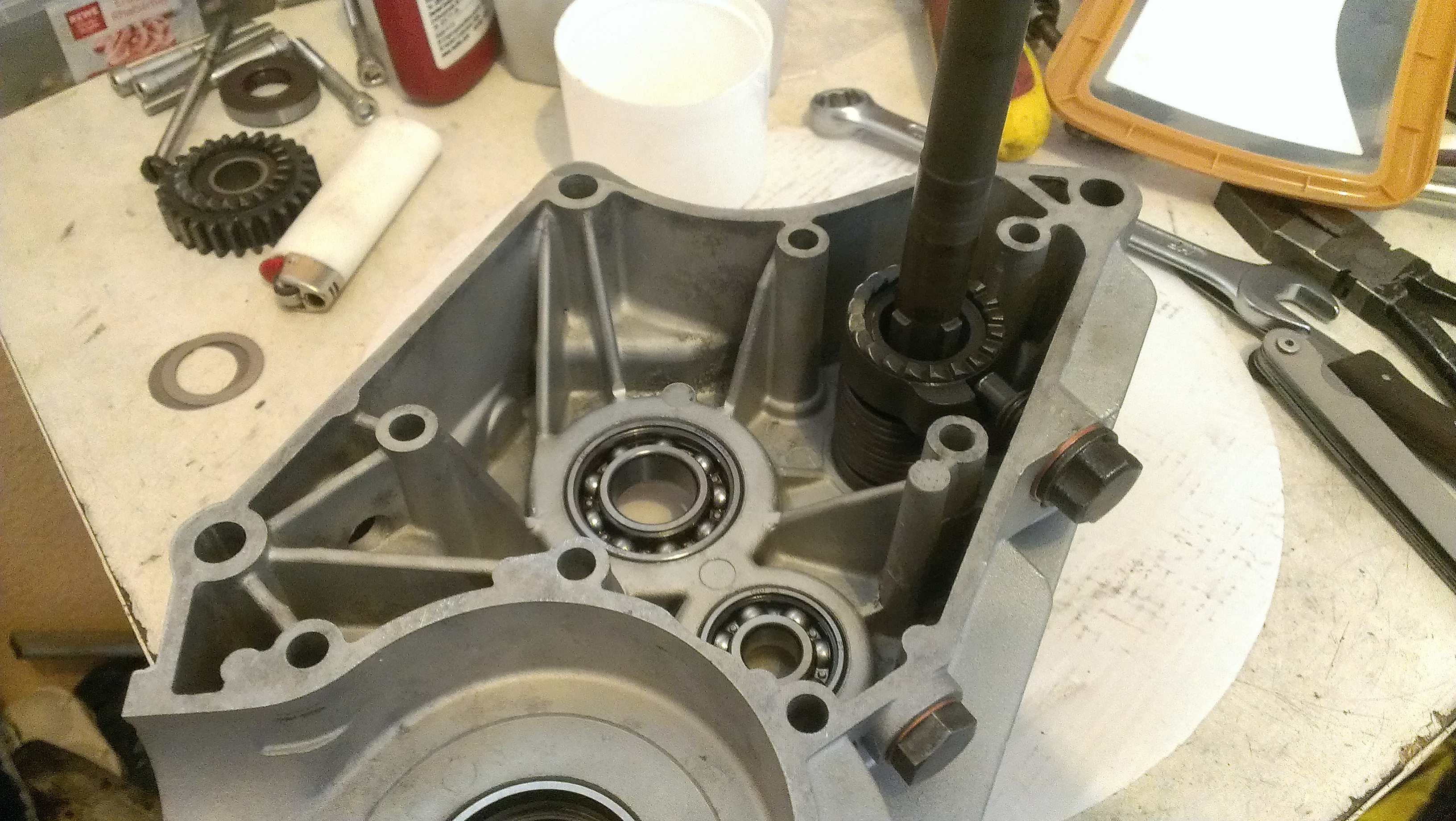

So dann also das Getriebe mit gewohnter Genauigkeit vermessen und zusammengebaut:
Alle Wellen perfekt im Spiel - also kein Spiel fühlbar und absolut leichtgängig, KW so eng wie möglich, dazu bedarf es bei der Lagerung etwas an Erfahrung, da man den linken Simmerring verbauen muss, bevor man es ausprobieren kann.
Ich stelle das Spiel v.A. an der KW so eng wie möglich ein, da sich das Gehäuse im Betrieb erwärmt und ausdehnt, ein loses aber scheinbar korrektes Spiel kann da schon zu viel sein.

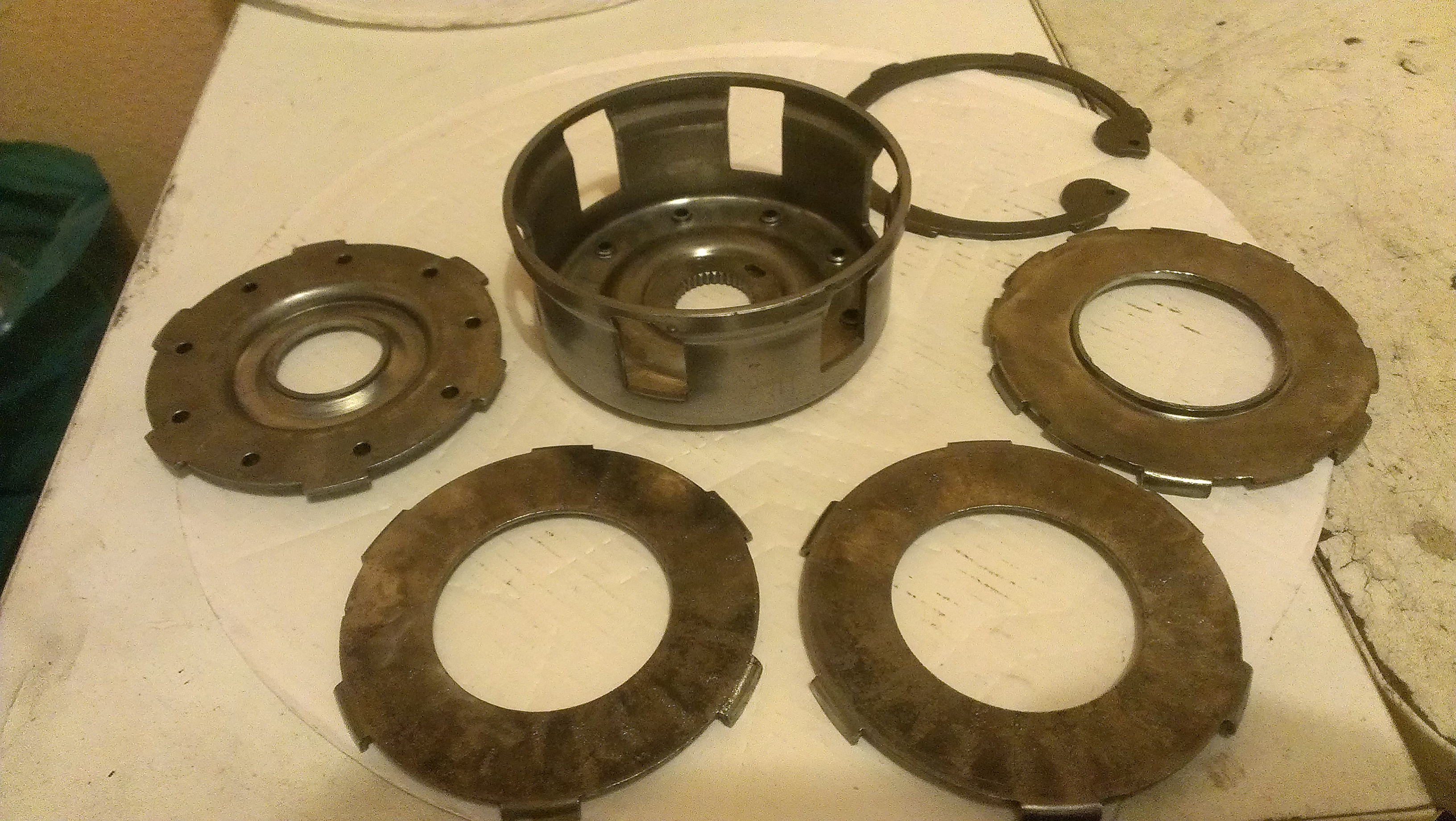

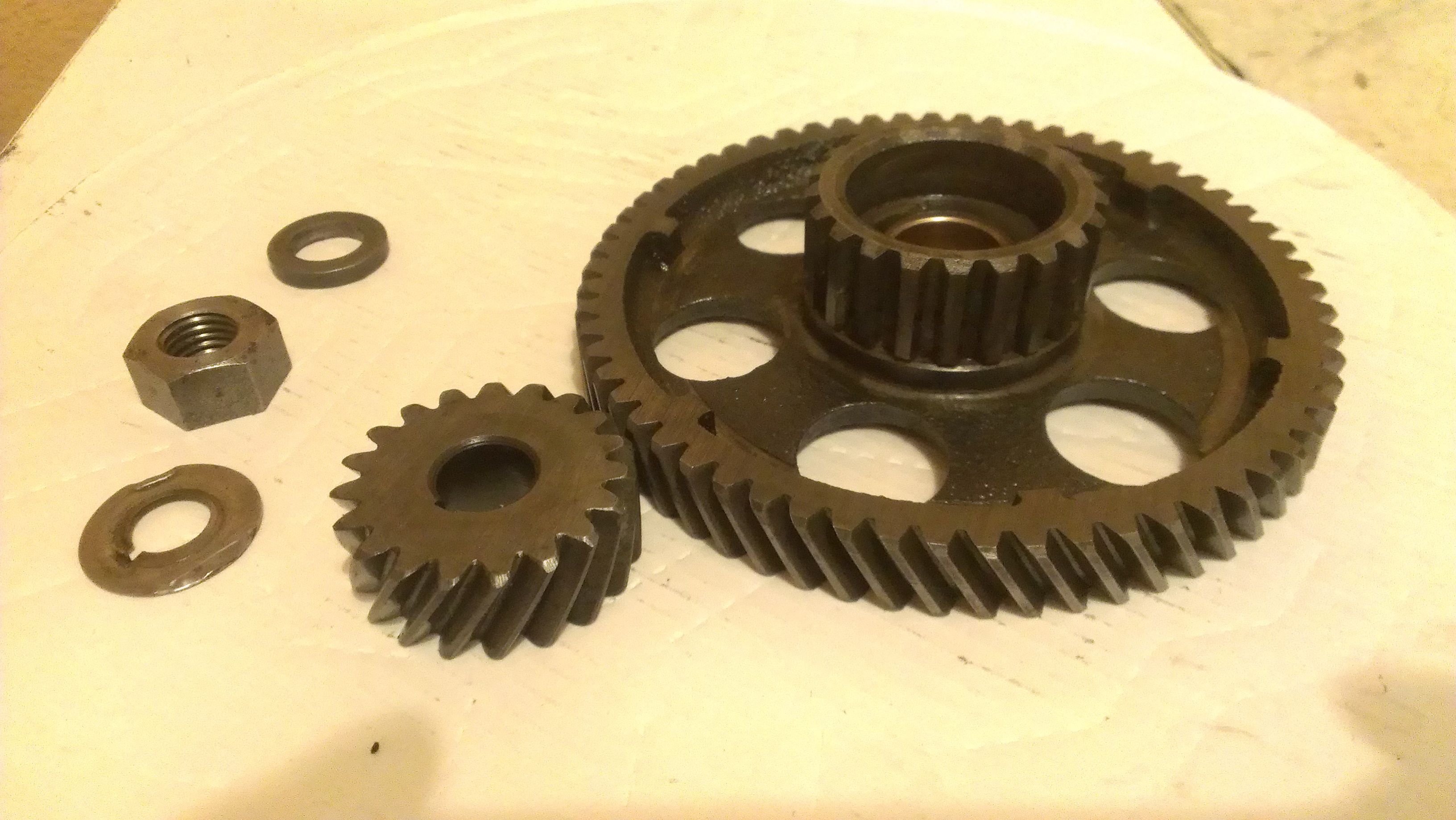

Schaltautomat, Kupplungslamellen, Primärtrieb gereinigt:
Vielleicht erneuere ich noch die Bronzebuchse im Vorgelegerad, aber es muss wohl nicht sein, mal sehen.
