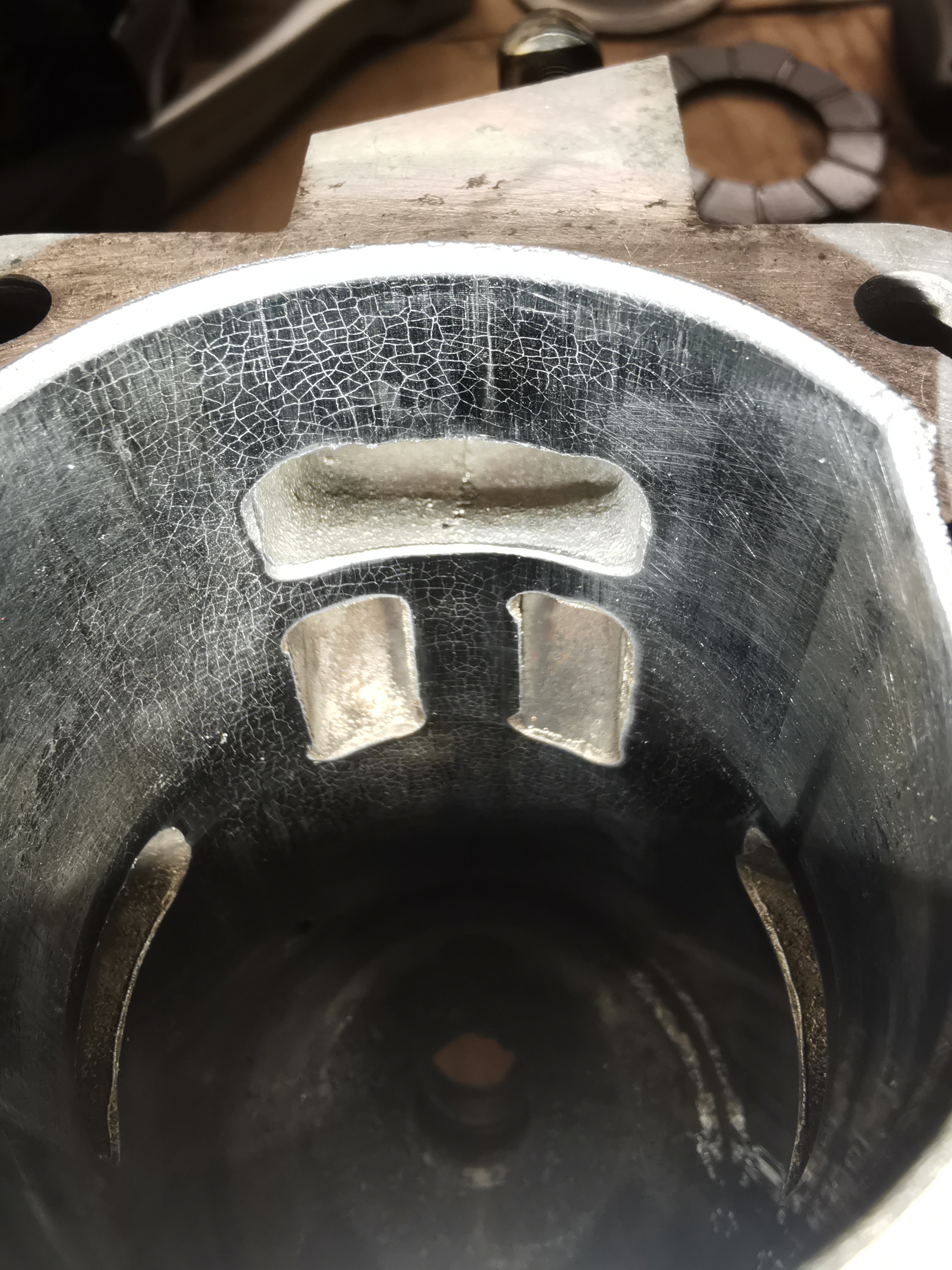

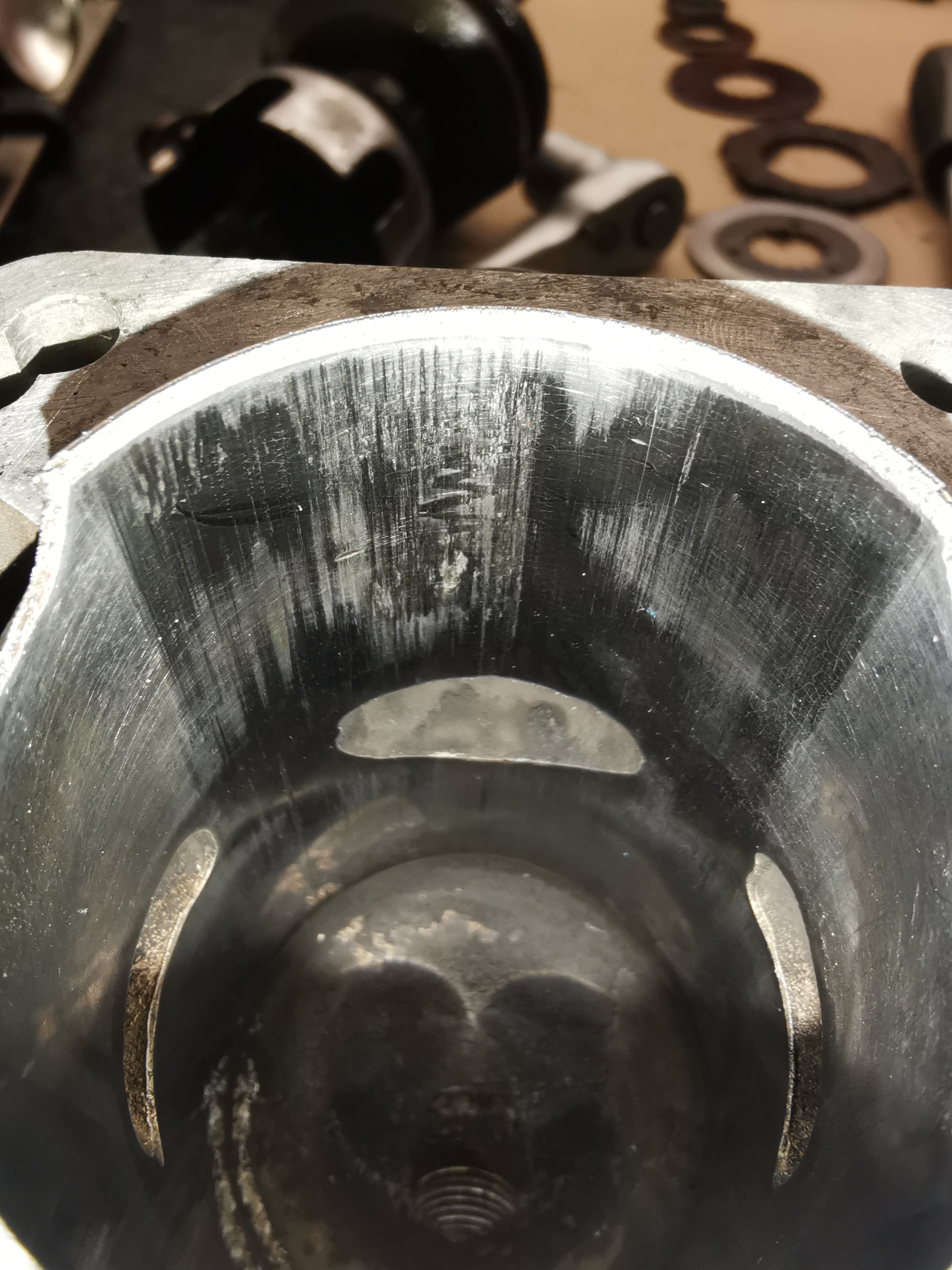

Also ich habe ein Problem mit dem Kolben und Zylinder.
Direkt zu Anfang:
An dem Motor wurde schonmal rumgeschraubt. Leider kann ich nicht alles nachvollziehen.
Auf dem Motor ist schon ein Eurocilindro Zylinder. Dieser sieht von Innen nicht mehr so gut aus. (Beschichtung und rillen)
Schlimmer sieht der Kolben aus.
Man sieht deutliche Rillen.
Ich wollte hier mal nachfragen was man hier am besten machen kann?

Hallo!
Kommt drauf an, was du willst?
Soll sie nur erstmal laufen, oder was für die Zukunft investieren?
Wenn nur erstmal laufen, über Kleinanzeigen einen gebrauchten ohne große Riefen kaufen und eventuell neuen Kolbenring.
Wenn für die Zukunft. Einen gebrauchten kaufen mit Gußbuchse, den bohren und Hohnen lassen mit passenden Kolben beim Motorinstandsetzer und Glasperlen strahlen. Dann ist er wie neu.
Oder einen überholten kaufen.
Ich habe mir welche fertig machen lassen, hat pro Stück um die 250 gekostet, war schon mal günstiger vor Jahren. Dann noch den Grundzylinder dazu rechnen, bist ganz schnell bei 350 bis 400. Aber wenn die meisten es lesen, viel zu teuer, aber die Arbeit, die da drin steckt, plus das Glasperlen strahlen, was auch sehr Zeitintensiv ist, muss so'n Teil schon fast 500 bringen.
