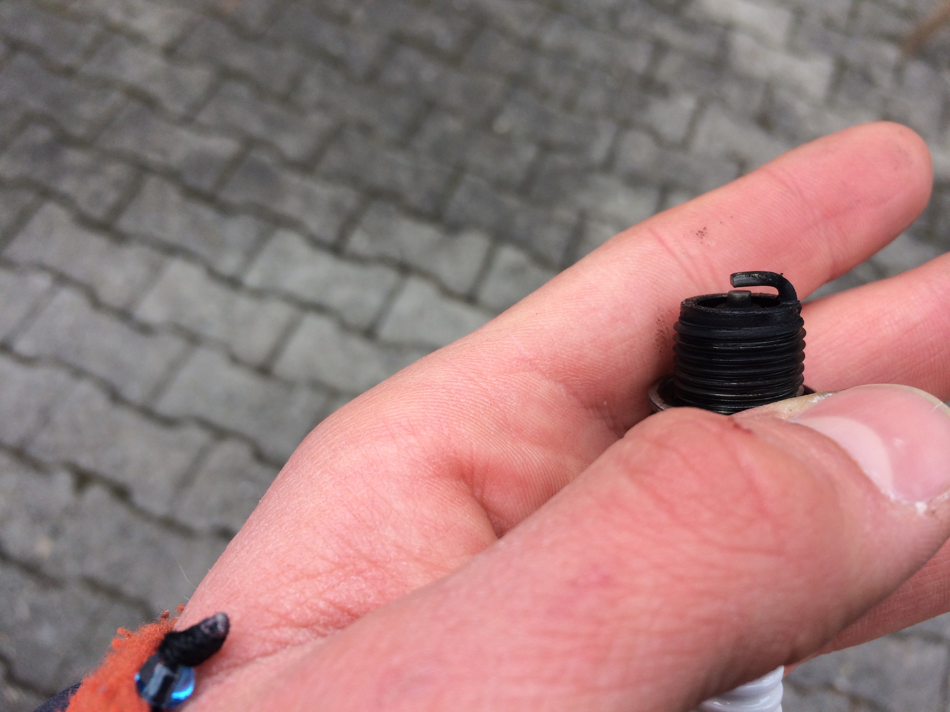

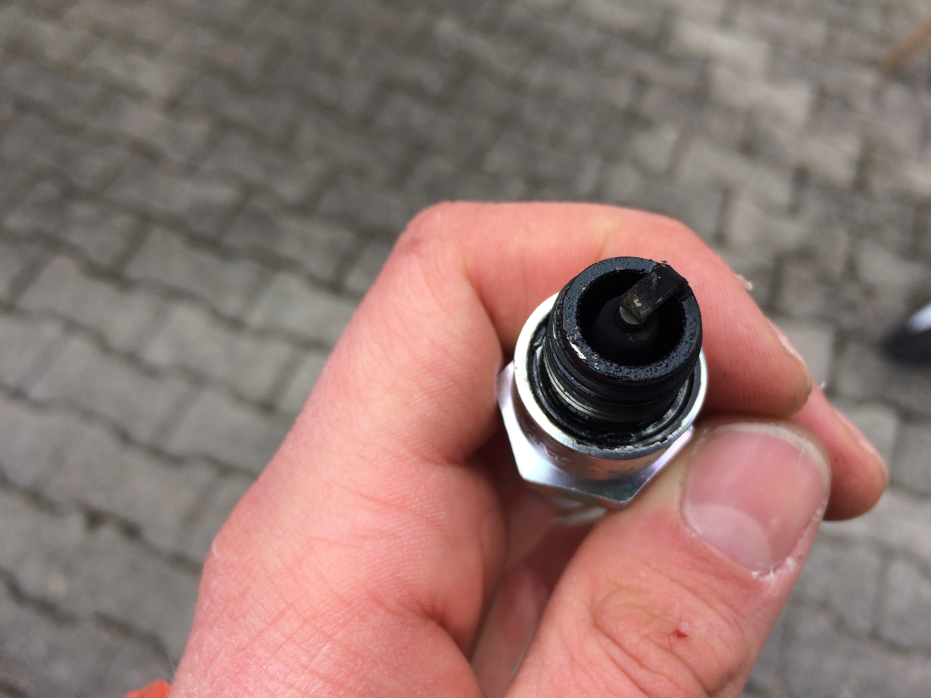

Die Theorie mit dem falschen Luftfilterkasten wiederspricht halt meinen schwarzen Zündkerzenbild:
Bin aber auch maximal so ca. 2km gefahren... Vollgas natürlich
-- 26.02.2017 22:50 --
Jetzt sind die Bilder kaputt gegangen, und ich kann den Beitrag nicht bearbeiten. Aber egal, ihr wisst was doppelt ist und was wohin gehört :)<br /><br />-- 26.02.2017 23:10 --<br /><br />"Carinona" sagte, dass das Zündkerzenbild nach 2km nicht aussagekräftig ist. Ich werde also auf jeden Fall einmal den 0225 027 000 testen.

meiner Meinung nach ist es überflüssig ein ZK-Bild zu analysieren, wenn der Motor - so wie du schreibst - nicht gescheit läuft. Das mit dem ZK-Bild kannst du hinterher machen. Erstmal muss Dein Motor halbwegs normal laufen. Und zwar ohne Kaltstarter.....
