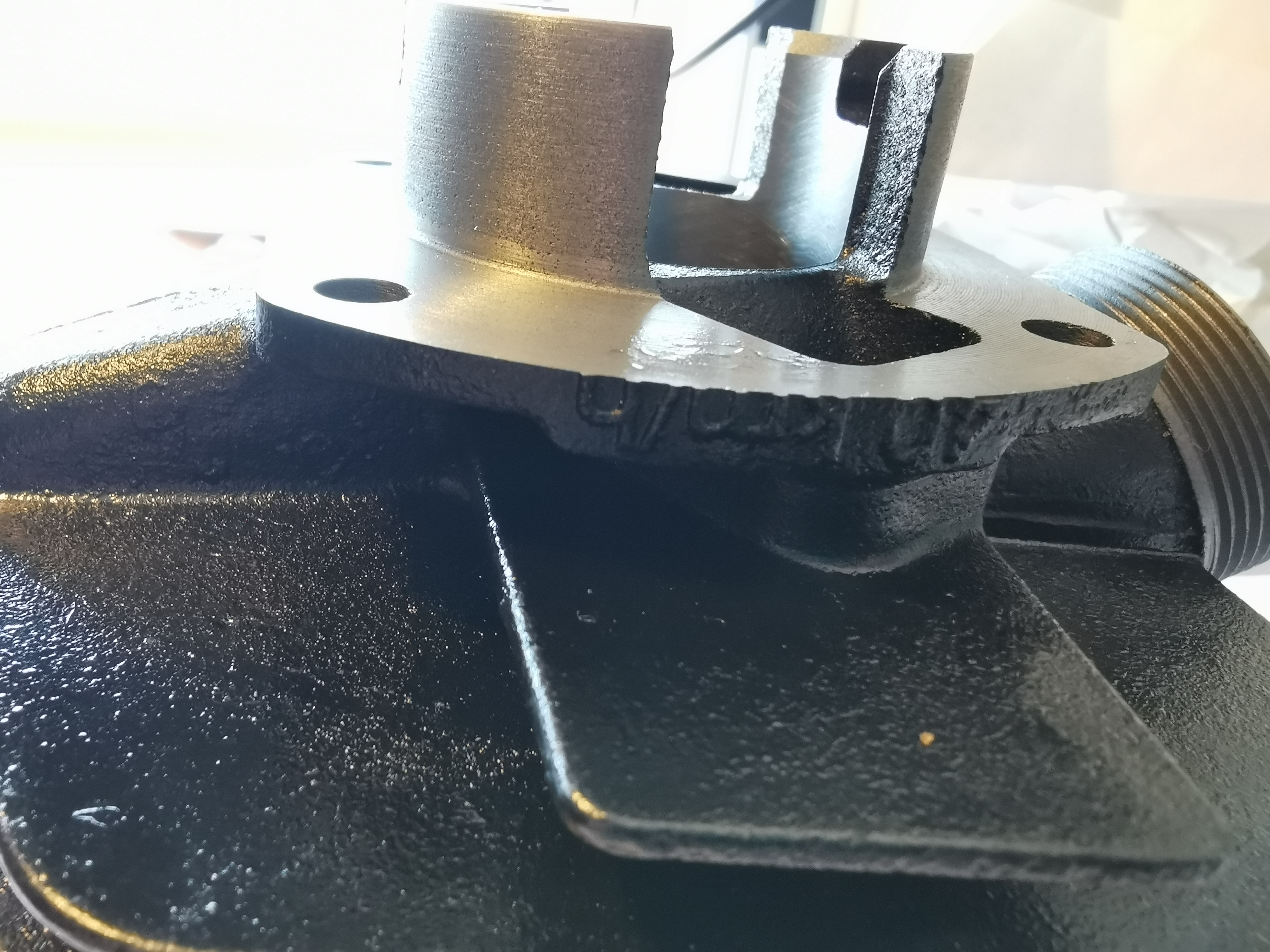

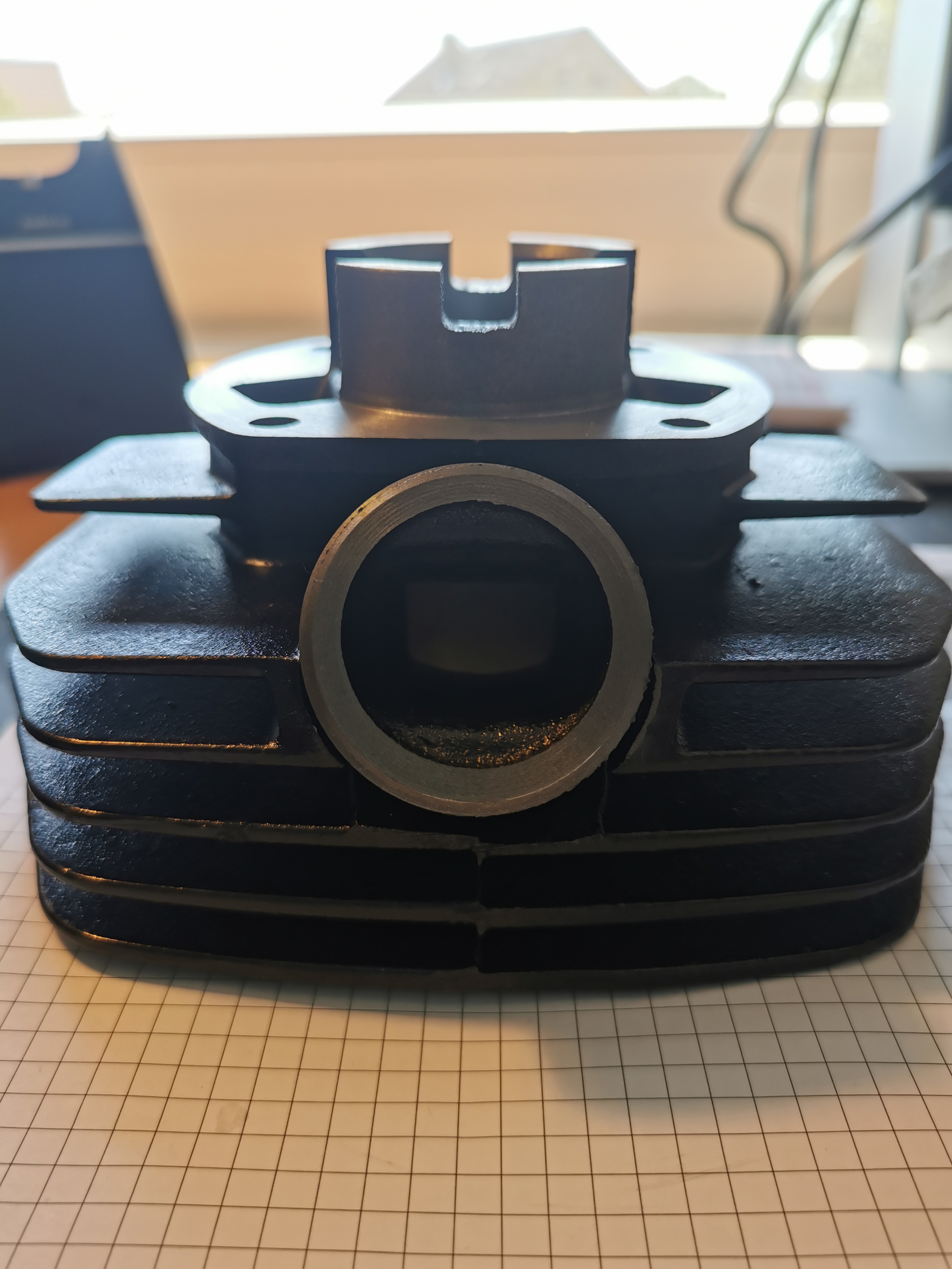

Hi, ich muss noch mal fragen.
Ich habe einen 5.8 PS sprint zylinder bestellt, allerdings einen mit der 40 kmh Aufschrift am Zylinder fuß bekommen.
Würde mir hier der falsche Zylinder zugeschickt, oder ist das bloß "Tarnung"? :D
Hier noch ein Bild vom Kolben. Das Kolbenhemd ist einlassseitig leicht kürzer also auslassseitig.

Da hast Du den normalen Mokick Zylinder bekommen und nicht die 5,8 PS Variante.
Zurückschicken
Der Kolben sieht für mich so aus, als ob der gebrochen ist.
Bloss nicht verbauen, sondern direkt reklamieren und zurückschicken.
Aus meiner Sicht sollte der Händler da auch die Rücksendekosten übernehmen.
Hast du einen Link zu dem Angebot, dass du bestellt hast?
Welcher Anbieter ist das?
Hi, ich hatte vermutet, dass der 5,8 PS zylinder jetzt die 40 kmh Aufschrift trägt, damit das tuning auf dem Sachs 501 noch weniger erkennbar ist. Gerade weil ein und Auslass auf mich ziemlich groß gewirkt haben und die Kolbenringe auch bloß 1,5 mm stark sind...
Zylinder scheint von DMP zu sein, ich hab hierzu folgendes entdeckt:
Der Zylinder hat auch die 40 kmh Aufschrift, wird aber als 5,8 PS zylinder verkauft...
Das mit dem kolben sieht für mich auch nicht so aus, als sollte es so sein, ich dachte nur, das bekommt man vielleicht durch feilen wieder geglättet. Aber du hast schon recht, zurück schicken macht eigentlich mehr Sinn...

Also allgemeiner Konsens ist nicht verbauen, sondern zurückschicken?
Ich hatte mich schon so gefreut am Wochenende den neuen zylinder montieren zu können... :D
Wenn ein Kolben so aussieht möchte ich nicht wissen, wie damit umgegangen wurde.
Vielleicht kann dir einer unserer Experten die Steuerzeiten geben, dann kannst du einmal nachmessen.

Hi Matt, an sich hast du recht. Weitere Probleme am Kolben konnte ich allerdings nicht finden. Das wäre super, vielleicht ist es ja sogar für die Experten möglich anhand der Größe der Kanäle ein Urteil über den Zylinder zu geben.
Als ich bestellt habe, war der Zylinder noch lieferbar. Ich hab mich allerdings auch zwischendurch erkundigt wo meine Bestellung bleibt und es wurde gesagt, dass es Lieferschwierigkeiten bei dem Artikel gibt. Habe mich auch schon bzgl. Der Punkte an den Shop gewandt.
Ich hab noch einen düsen Satz für den originalen vergaser des 501 bkf mitbestellt, habe aber das Gefühl, als wenn teilweise größer beschriftet düsen eine mit dem Auge erkennbar geringere Bohrung als kleiner beschriftete Düsen haben...
Welchen Satz hast du bestellt?
Die Kolbenkante sieht trotzdem katastrophal aus.
