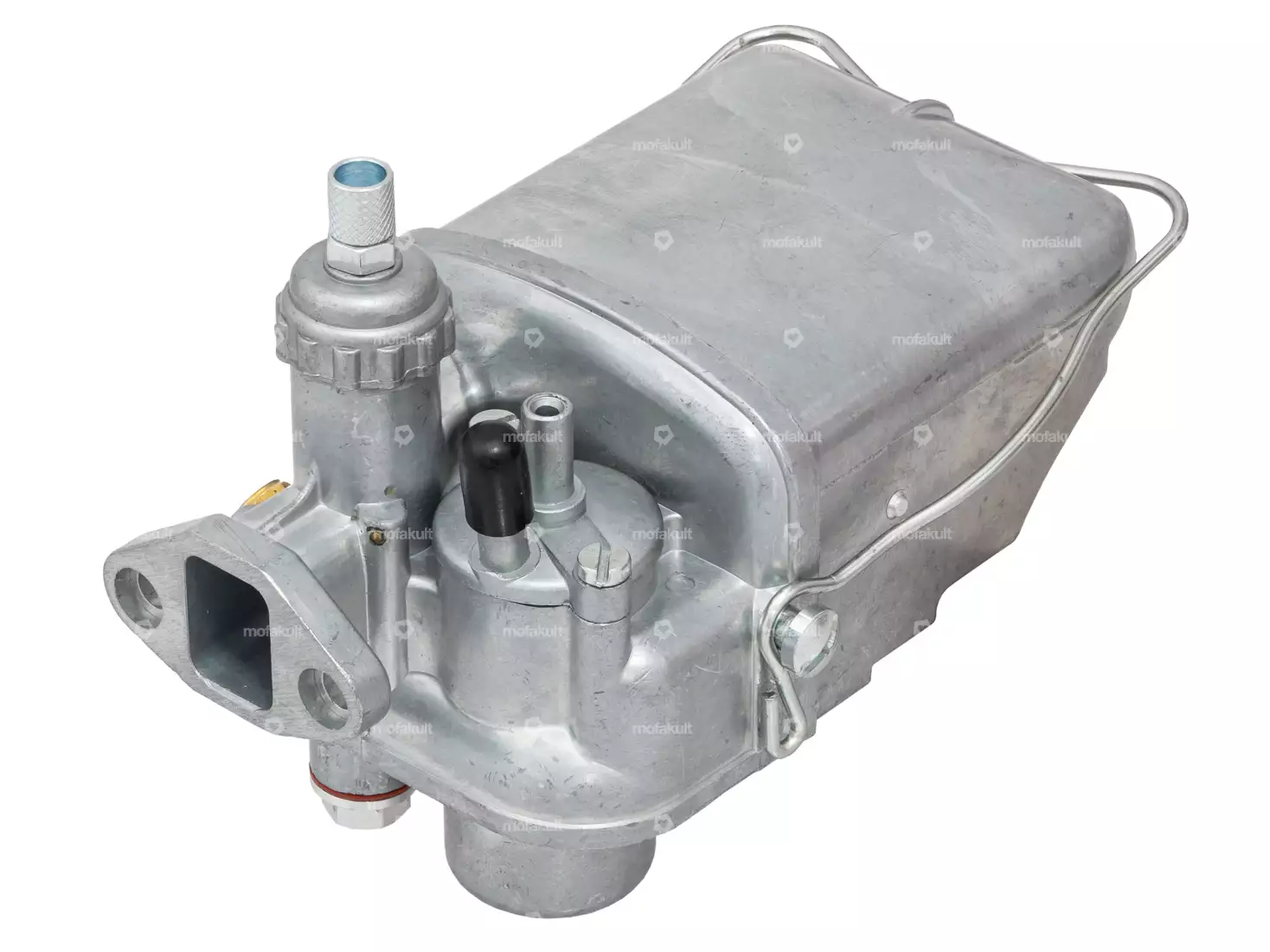

18mm ist zu groß, der 17er Vergaser mit eckigen Auslass passt genau drauf.

Gibts seriöse bzw. verlässliche Quellen für einen der genannten Vergaser?
Und natürlich werde ich euch auf dem laufenden halten! Leider ist das Fahrzeug in einem ganz schlechten Zustand, so das ich noch nicht weiß ob ich es versuche original zu machen oder vielleicht mal etwas Custom mäßig zu machen.
Das kommt natürlich immer drauf an, was du ausgeben willst...
Einen neuen Originalvergaser gibts beim Greiner für eine gute Stange Geld
Der swiing (Mofakult) Nachbau ist der qualitativ Hochwertigste. Der soll auch gut funktionieren, aber habe selbst noch keinen verbaut und getestet
Ansonsten geht jeder andere, der über die bekannten Shops erhältlich ist. Aber eben neu bestückt mit Originalteilen.
Ich habe mir einen originalen gebrauchten gekauft, der war vom Vorbesitzer bereits mit neuen Dichtungen versehen. Die kosten meist um die 100€ auf ebay-Kleinanzeigen. Ich brauchte allerdings Gasschieber, Nadel, Nadeldüse und Hauptdüse neu, da die HD zu fett und alles andere schon ausgelutscht war. Mit den Ersatzteilen war ich auch bei um die 40€.
TIPP: Kauf dir keine billige einstellbare HD! Die sind schlecht verarbeitet. Beim Gasaufreißen säuft der Motor ab bevor er sich fängt und das Gas annimmt. Außerdem verstellen die sich gern von selbst.
Mofakult hat einstellbare Düsen von Swiing im Sortiment, denen würde ich schon eher vertrauen. Aber die No-Name sind Schrott.
