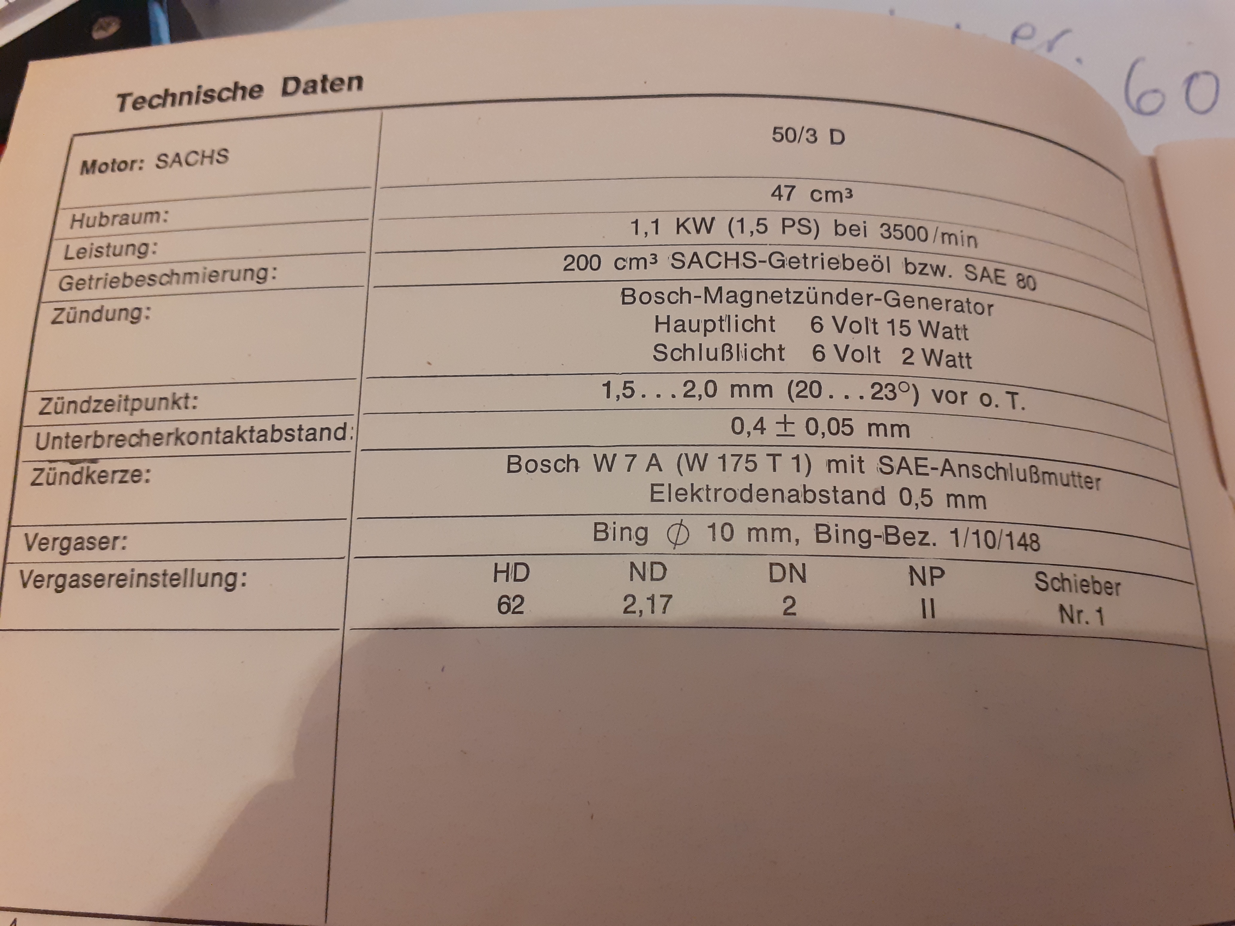

Hallo, ich möchte mir für meine alte KTM SM25 einen "guten" Sachs 50/3D aufbauen.
den Rumpfmotor habe ich und das 3 Gang Getriebe ist einwandfrei.
nun wollte ich mal in die Runde fragen welche Komponenten ihr empfehlen könnt
es gibt ja viele Nachbaukomponenten und ganz unterschiedliche Preise für augenscheinlich dasselbe Produkt.
Ziel wäre ein starker Motor welcher meine 90Kg auf 50-70kmh bringt.
Und ja, mir ist natürlich klar dass ich damit nicht auf die Straße
darf!
Aber ich will es mit meinen 52 Jahren jetzt halt einfach machen nachdem ich in der Jugend nicht den Mut, das Geld und die Fähigkeiten hatte.
Bevorzugt würde ich kaufen und ohne weiter zu bearbeiten einbauen aber falls das Nacharbeiten nötig ist kann ich das selbst machen - hab mal Werkzeugmacher gelernt und schon das eine oder andere Projekt aufgebaut.... :roll:
Nun bin ich sehr gespannt welche Empfehlungen kommen werden.
Ausreden lasse ich mir die Sache jedenfalls nicht mehr. 8)
freue mich schon auf das Schrauben
Dieter
