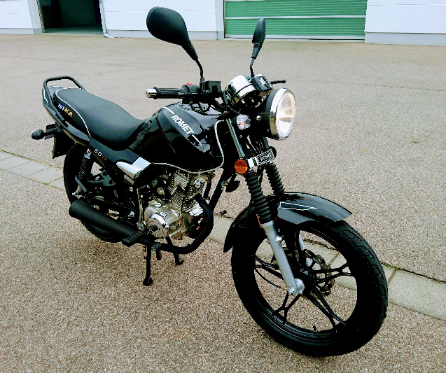

da die ZK 50 nun angekommen ist, habe ich mich dazu entschlossen hier einen Bericht über das Moped zu verfassen und euch auf dem laufenden zu halten bei kommenden Problemen usw.
Tag 1: Testfahrt und die Erkenntnis des schwachen Motors :lol:
Nachdem ich das Kennzeichen montiert hatte gabs die erste fahrt durch den Hof und anschließend durch den Ort.
Nach einer weile wollte ich den Berg hochfahren (wohne in Bayern und hier gibts durchaus Steigungen mit 18%)
leider kam ich hier beim ersten Versuch nur bis zu Hälfte :D
(inzwischen geht's im Zweiten Gang bei ~20-25 km/h)
Auch die Bremsflüssigkeit wurde sofort gewechselt (keine Ahnung was für n Ölartiges Zeug davor drin war, kam mir aber Chinesisch vor :mrgreen: )
