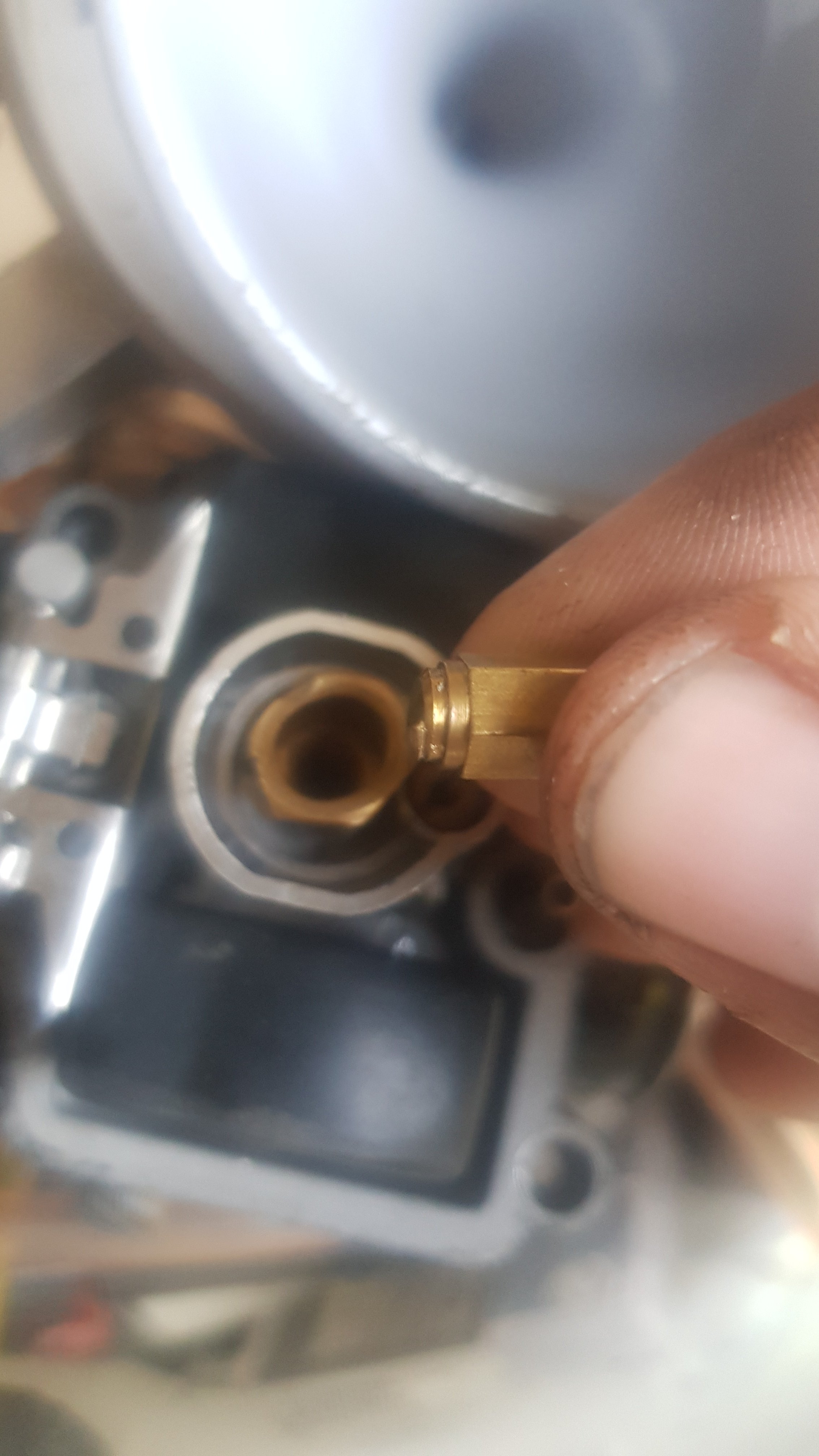

Rieju mrx 50 pro bekommt keine drehzahl und hört sich nicht gut an

Was für ein Vergaser ist das genau?
Aber für mich sieht das so aus, als ob der einen Düsenstock hat, in die die Hauptdüse eingeschraubt wird.
Somit sollte es reichen den zu tauschen.
Das sagt mir jetzt nichts.
Aber schau mal nach, ob du den Düsenstock wechseln kannst.
Ja ich habe versucht das raus zu drehen aber ich mache nur den düsenstock damit kapput der dreht sich 0

Moin also ich kaufe jetzt einen neuen Motor das ist glaube ich am sinnvollsten.. und ich habe den vergaser schon repariert .. muss nur noch eine neue hauptdüse bestellen .. und weißt du wie man diese illegalen cdi nennt die mit Magneten irgendwie die Drehzahl regulieren.. das wen man angehalten wird..

Das Problem mit hoher Wahrscheinlichkeit im Bereich Ansaugtrakt/Vergaser.
